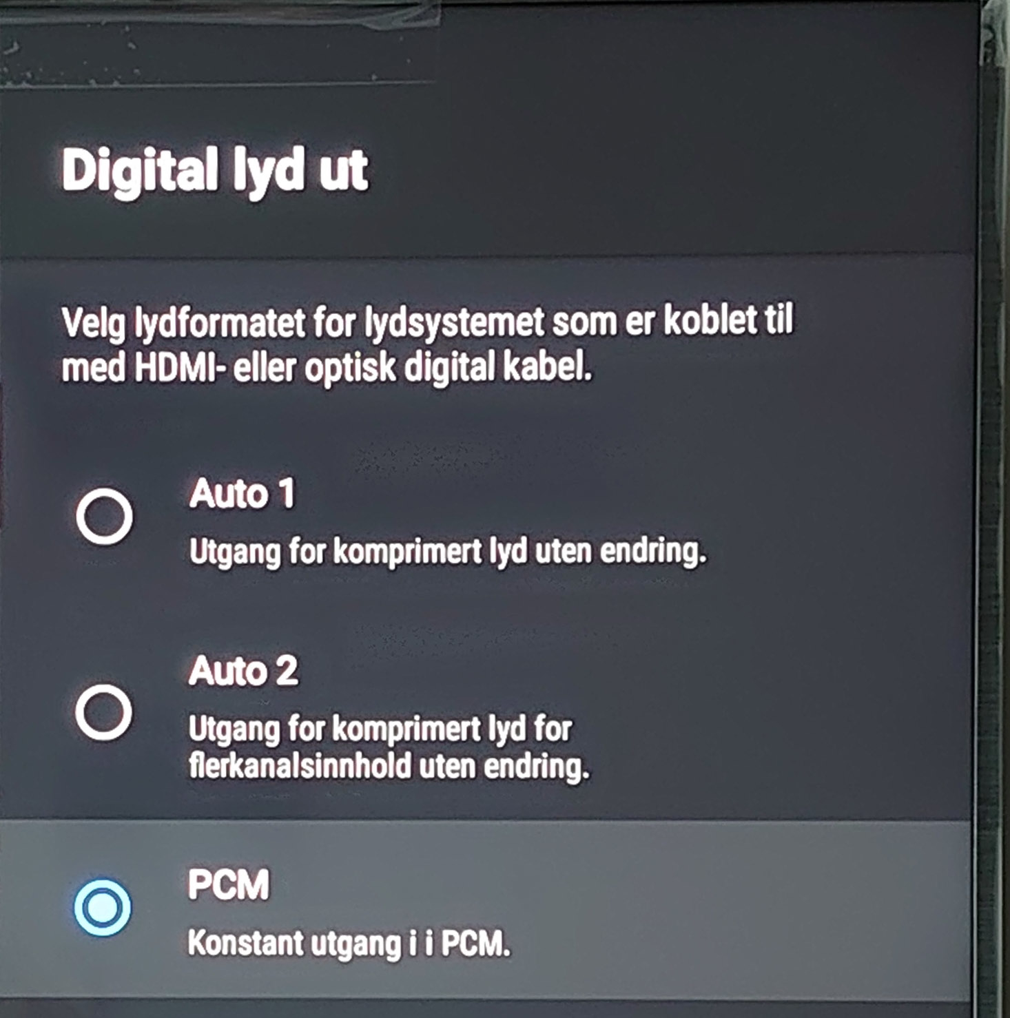

ilpostino Skrevet 24. august 2020 Forfatter Skrevet 24. august 2020 Kjell Olaf Winther skrev (På 19.7.2020 den 17.42): Har aldri hørt om den Philips boksen....og har drevet med TV i noen tiår Den boksen går i og for seg inn i "smarthjem"-satsingen til Philips og er et relativt nytt produkt. Det er ikke der problemet ligger da lyden jeg har problemer med ikke er i nærheten av å gå vida den boksen. Per nå er tingene koblet i rekkefølgen Philips HUE HDMI sync box -> NAD T757v2 (surround receiver) <-> Sony KD65XH8196 tv. Surroundreveiveren er oppdatert med NAD AM230 (for Atmos lyd) og NAD VM130 (for UHD). Tv'en og surroundrecieveren er koblet sammen med ARC-utgangen / HDMI 3 på tv'en og HDMI inn (4K) på surroundreceiveren. Xbox, Chromecast og Microsoft Wireless display adapterer koblet inn i Philips HUE HDMI sync box. Når jeg bruker noe av disse vises riktig antall kanaler i displayet på surroundreceiveren. Når jeg bruker en av appene på tv'en går lyden over ARC-kabelen og det står kun 2.0 i displayet. Dette skjer uavhengig om jeg bruker appene til Netflix, YoutTube, Plex, tv'appen til Altibox, ViaPlay++ på tv'en og det er det jeg synes er litt snodig. I mitt hodet burde tv'en sendt 5.1 videre til surroundreceiveren, iallefall så lenge filmen / serien / whatever jeg ser på er i det formatet.
Kjell Olaf Winther Skrevet 24. august 2020 Skrevet 24. august 2020 Det er jo en Meny i TV som viser hva slags lyd som sendes ut. Står den på PCM blir det bare stereo. På min LG står den på Auto. Det samme på en annen lydmeny. Da blir det 5.1 lyd fra Netflix, Viaplay osv. Gjennom OnePlace boksen til Canal Digital blir det Dolby Digital + på de samme kanaler. På Philips blir det vel multichannel ut.
ilpostino Skrevet 24. august 2020 Forfatter Skrevet 24. august 2020 Kjell Olaf Winther skrev (7 minutter siden): Det er jo en Meny i TV som viser hva slags lyd som sendes ut. Står den på PCM blir det bare stereo. Jeg mener jeg husket jeg rotet i den menyen mens jeg testet ut litt her for en liten stund siden men husker ikke i farten hva jeg stilte inn på. Skal sjekke hva jeg endret til når jeg kommer hjem. Takk for tilbakemelding.
ilpostino Skrevet 24. august 2020 Forfatter Skrevet 24. august 2020 (endret) Det ser ut som du kan ha hatt rett, @Kjell Olaf Wintherda jeg tydeligvis har satt PCM på konstand. Settet den til alternativ 2 på det vedlagte bildet. Edit: Det er vel opp til appene om de støtter surround lyd regner jeg med. Endret 24. august 2020 av ilpostino
ilpostino Skrevet 25. august 2020 Forfatter Skrevet 25. august 2020 Jeg testet litt i går kveld med å spille av diverse apper på tv'en, xboxen og Chromecasten og det ser ut som valget med å endre til "Auto 2" gjorde susen. 1
