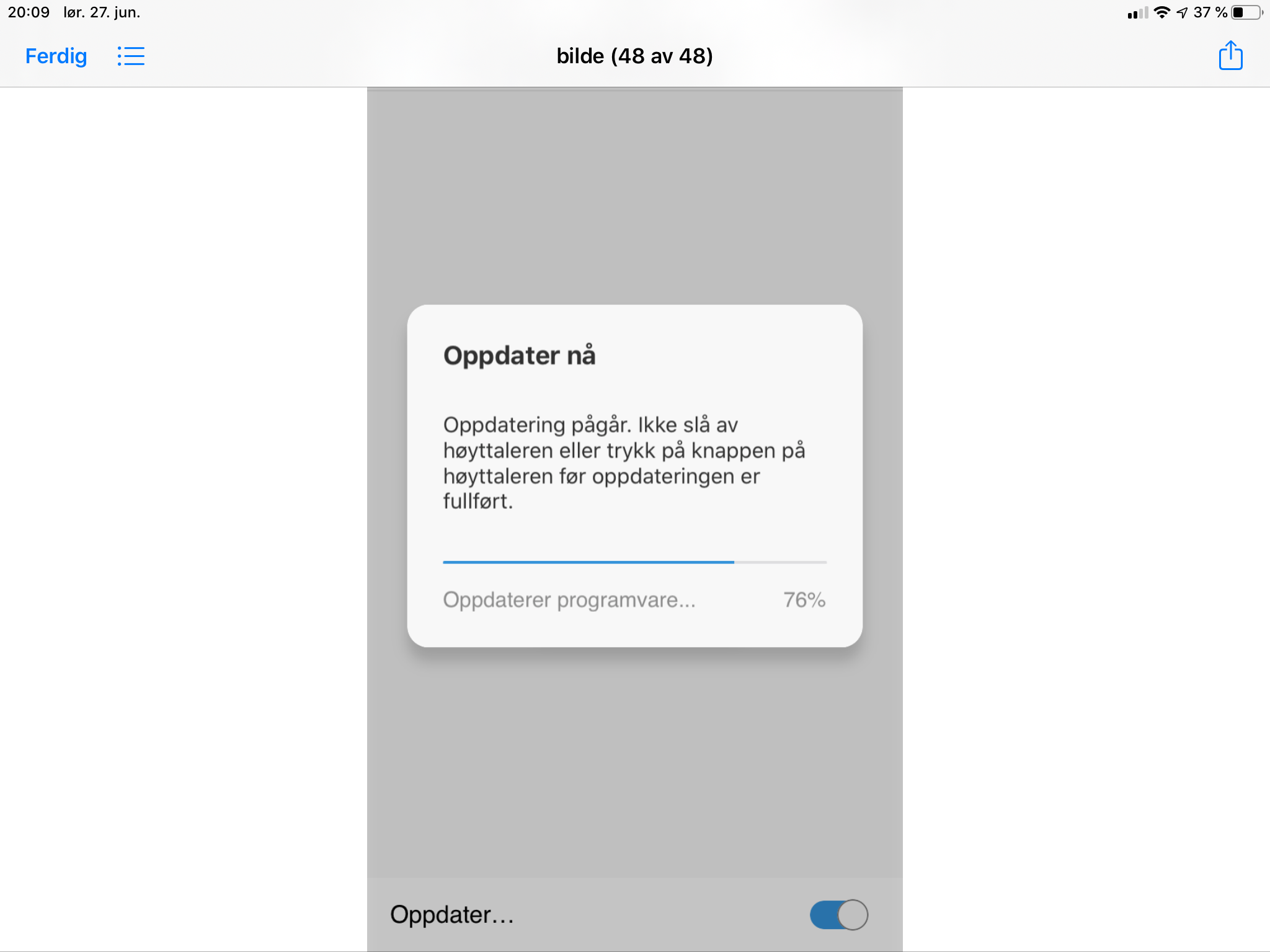

Har ikke oppdatert  min men får se på det i løpet av kvelden Er vel en prosedyre med å oppdatere sw og rears oxo som flere sikkert ikke gjør mulig det fikser rear drop outs (har ikke hørt det enda)

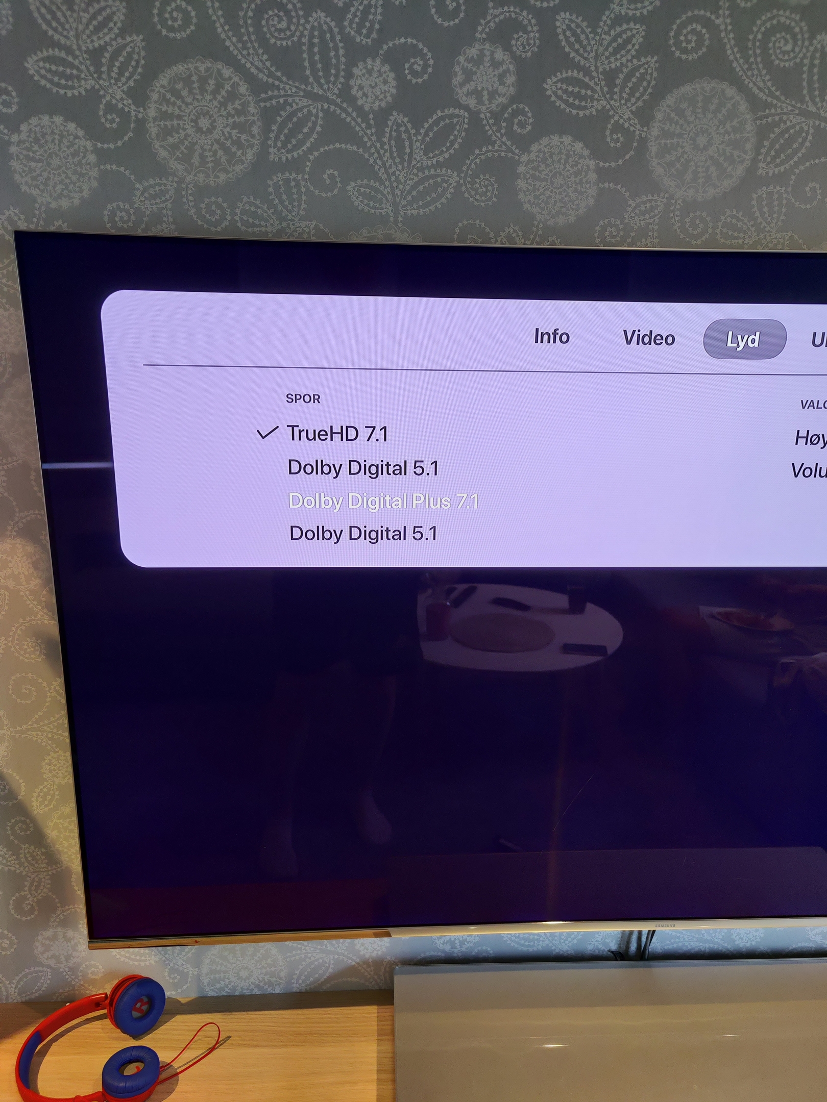

Har som sagt kjøpt Apple tv 4k og har satt opp infuse appen som henter filer i plex bibliotek.
Har lastet ned atmos filmer og atmos demoer men får kun opp Dolby digitalHD 7.1 i apple tv infoen. Leser at Apple tv ikke godtar ekte atmos men nedskalert som på netflix streams. Dette kalt E-ac3 eller DD+ hvis jeg ikke har misforstått. Infusion 6 er også kompatibel med dette. Men hvor i all verden får man lastet ned content med e-ac3? De demoene jeg har lastet ned har kun lossless atmos...
Endret av OddZen
Fant en demo nå med dd+ 7.1 så da er det ihvertfall en bekreftelse på at man får atmos via infusion til apple tv. Eller misforstår jeg igjen? Demoen heter pufferfish.
Burde vel stå ATMOS et sted også. Ref:
The one surefire way to know is to check the information panel on the front of your A/V receiver or your soundbar (if it has one, or perhaps an on-screen display). It should display the kind of audio signal it’s currently working with, and if it doesn’t specifically say “Atmos,” or “Dolby Atmos,” then the odds are, you’re not getting Atmos.
Mulig fix?
"But every now and then, they can end up in PCM mode — that stands for Pulse Code Modulation. If you’re not getting Dolby Atmos, check to see if your device is set to PCM. If it is, change it to Auto, or Bitstream because Dolby Atmos is not compatible with PCM."
https://www.digitaltrends.com/home-theater/dolby-atmos-sound/
Endret av Unicorn
"Really serious fans of high-resolution movie sound should note that the version of Dolby Atmos supported by the Apple TV 4K is 'DD+' - a relatively compressed version designed to suit streaming compared with the full-bore Dolby TrueHD delivery system used on 4K Blu-rays."
"As we said, Dolby Atmos isn’t sound, it’s information about sound. That information piggybacks on top of existing surround sound signals. At the moment, Dolby Atmos can only do this with two types of surround sound signals:
  • Dolby TrueHD
  • Dolby Digital Plus
Dolby TrueHD is a lossless, very high-bandwidth format that is currently only available on Blu-ray and UHD Blu-ray discs. It’s transmitted over an HDMI cable, from a Blu-ray player to an AV receiver, TV, or a soundbar that can pass through the video. Atmos via TrueHD is also supported by some media player apps, like Plex, that run on the Nvidia Shield TV family of streaming devices.
The combination of Dolby Atmos and Dolby TrueHD is the best possible surround sound you can get at home."
