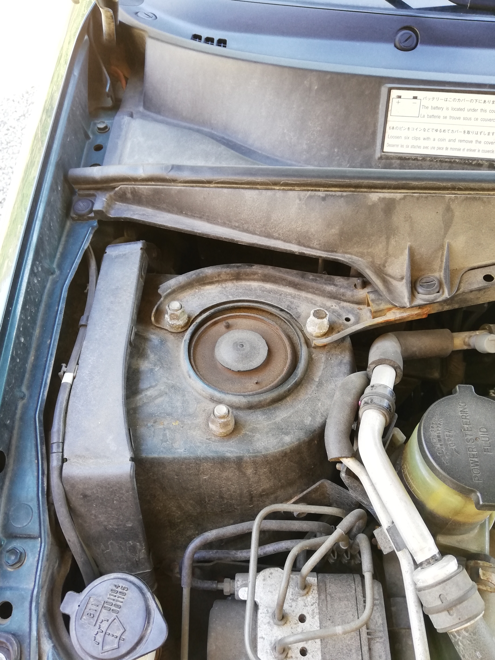

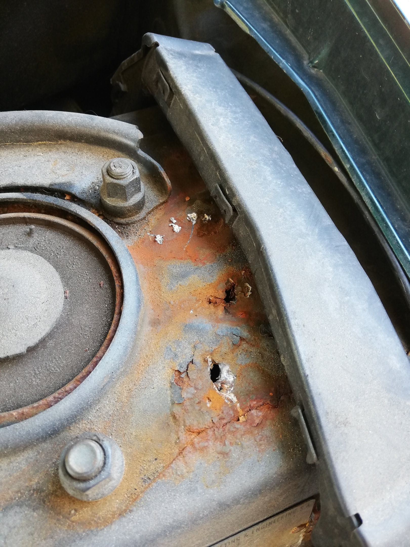

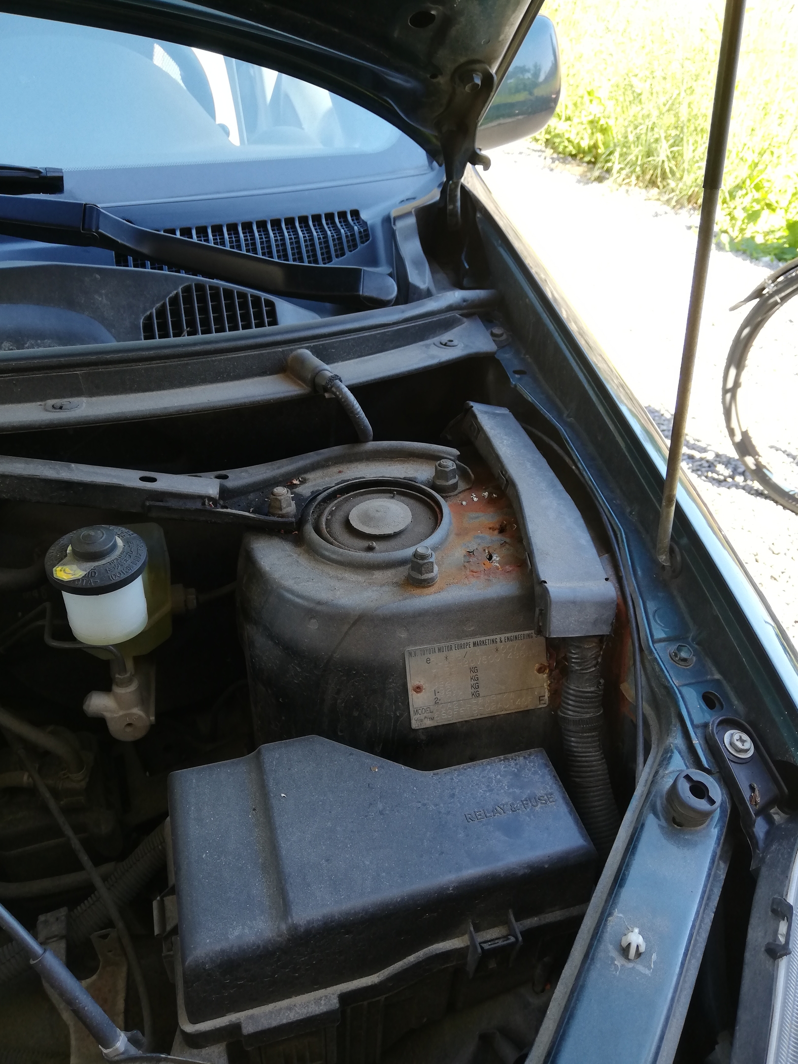

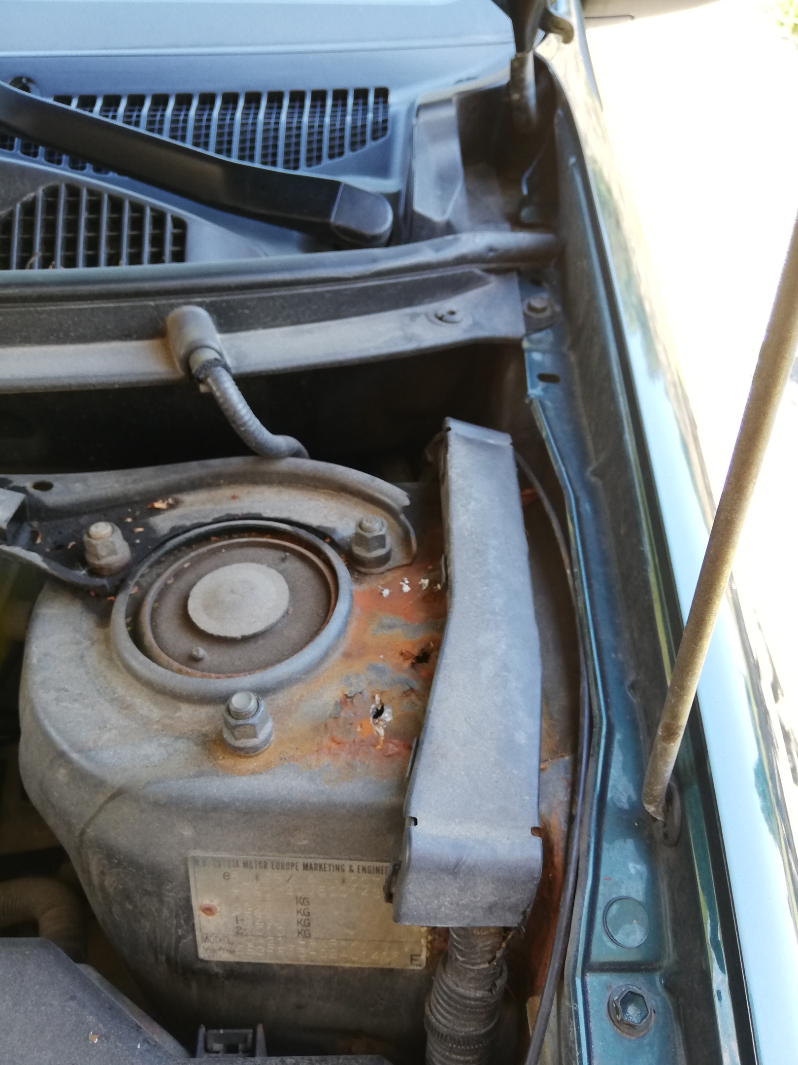

Hei dere. Har nettopp hatt bilen til EU kontroll og den blev ikke godkjent :( feilen er korrosjon på bærende element, nærmere betegnet venstre demper tårn. Han sa at skaden er i begynnelsesfasen så det er ikke så voldsomt endnu.
Bilen er en Rav4 fra 2002 kjøpt for 2,5 år siden. Hadde dere investert i å reperere hvis prisen er over 10.000?
Har lagt til bilder. IMG_20200624_140345.thumb.jpg.e3bcff2e1451384b95defd3c4e9ced1f.jpg
En sånn med EU-godkjenning i to år koster jo fort 20-30'  om du skal kjøpe tilsvarende igjen.
Hvis dette er det eneste  som er galt, og alternativet er å vrake eller selge som oppussingsobjekt vil jeg si det kan være forsvarlig å å bruke 10-15' på å få den godkjent  i to år til.
Selger du den med sånn feil på kontrollseddel får du nok under 10' for den, og må legge på 20' til for å få en tilsvarende bil.
