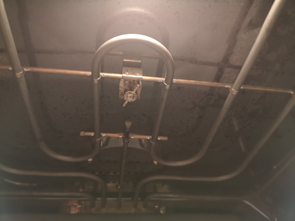

Hei, vi har en stekeovn hvor elementet øverst i ovnen vibrerer når vifta står på. Det blir en utrolig plagsom lyd.
Jeg har prøvd å kile 3 metallbiter mellom taket i ovnen og elementet, og dette hjelper litt, men fortsatt så er det vibrasjon og lyd.
Er det noen som har opplevd dette og har en god løsning?
Jeg tror at noe litt mykere som tåler 300 grader kunne løst problemet, plassert dette mellom tak og element flere plasser, og da dempet vibrasjonene bedre, men jeg aner ikke hva det kunne vært.
Har tenkt tanken på noe lignende som stålull, men dette tåler neppe den høye temperaturen.

Hei, jeg er 100 prosent sikker. Når lyden kommer kan jeg dytte noe opp i den og det slutter.
Ok, noen ganger er det kombo på litt fra vifte og element, siden det ser ut til å kommet mer vibrasjon.
Hvis den hviler på små knekter på siden:D
rille et lite hull med metallborr og skru i en skrue?
Tykk jerntråd som tvinnes rundt feste på element og feste i ovn?
Vippe vinkelen/hylle som element hviler på litt opp?
Dette hvis element hviler på to små tapper øverst.. Nå er det veldig ulikt feste fra ovn til ovn.
Vår er f.eks. slik, kun en vingemutter i midten
Lykke til med en løsning.

Takk for tips. Må vell mekke noe slikt dessverre.
