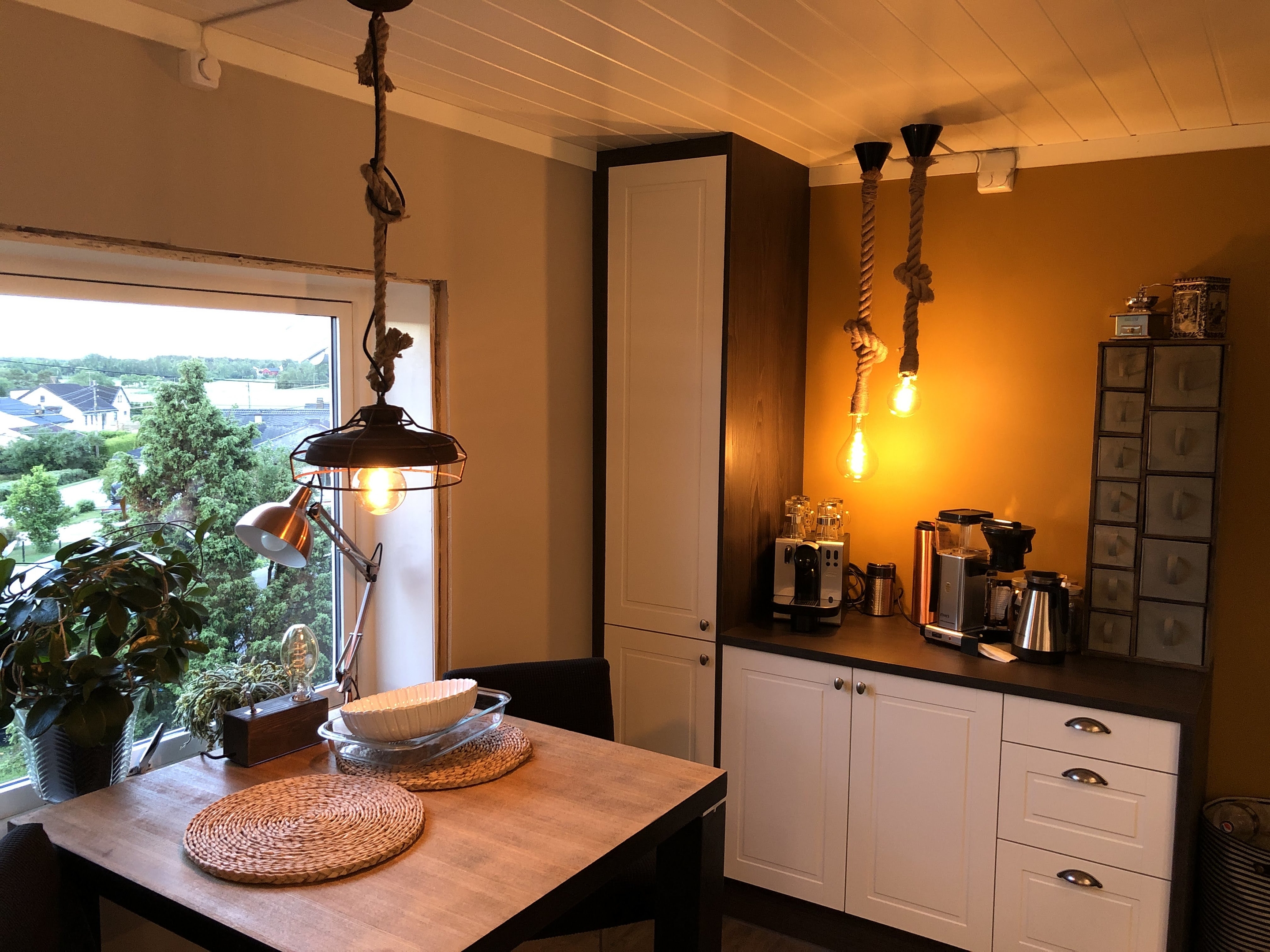

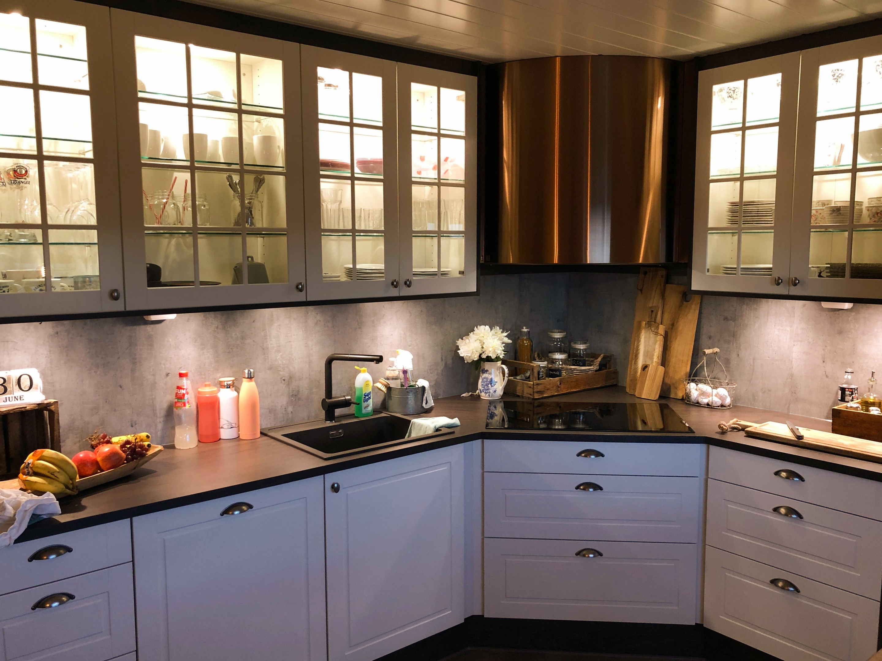

Bjerknez Skrevet 1. juli 2020 Forfatter Skrevet 1. juli 2020 Ja, mange snakker om Raspberry Pi og en dag må jeg vel teste ut denne saken. Kan man kjøre windows på den, eller bruke den som en vanlig laptop? Uansett, nå står endelig kjøkkenet 95% ferdig hjemme etter flere måneder med byggekaos. Planen min er at jeg skal automatisere en del på dette kjøkkenet, og hovedoppgaven blir at dette skal gjøres uten at ledninger henger å slenger. Elektriker har lagt stikk under kjøkkenbenken så det er perfekt til å gjemme bort mikrocontrollere etc Det eneste som står igjen nå er nytt vindu og utforing etc. Derfor er det ikke lister rundt vinduskarmen ennå.

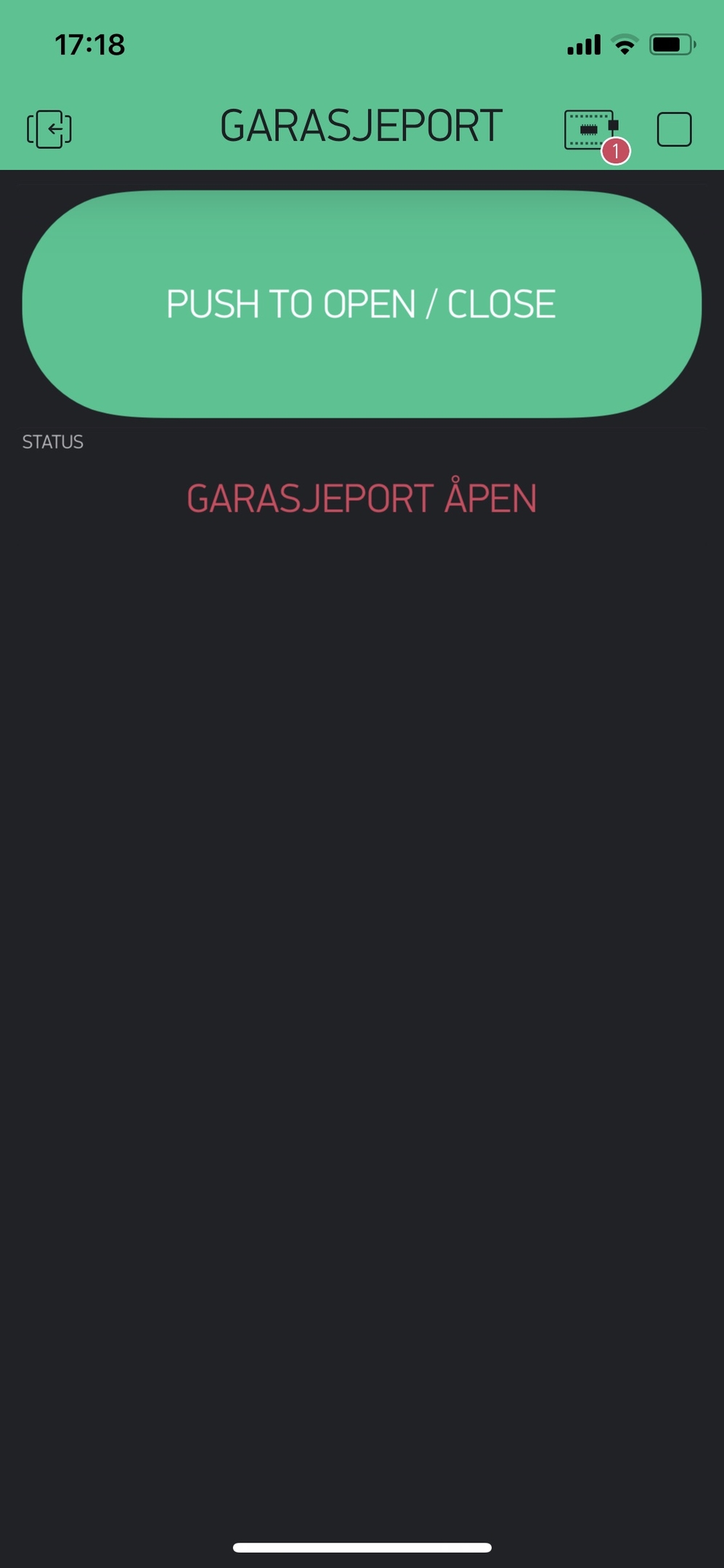

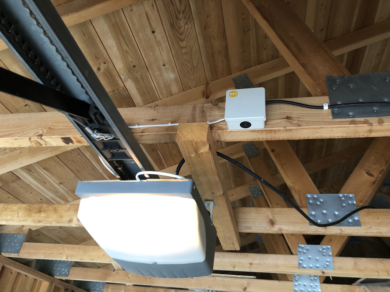

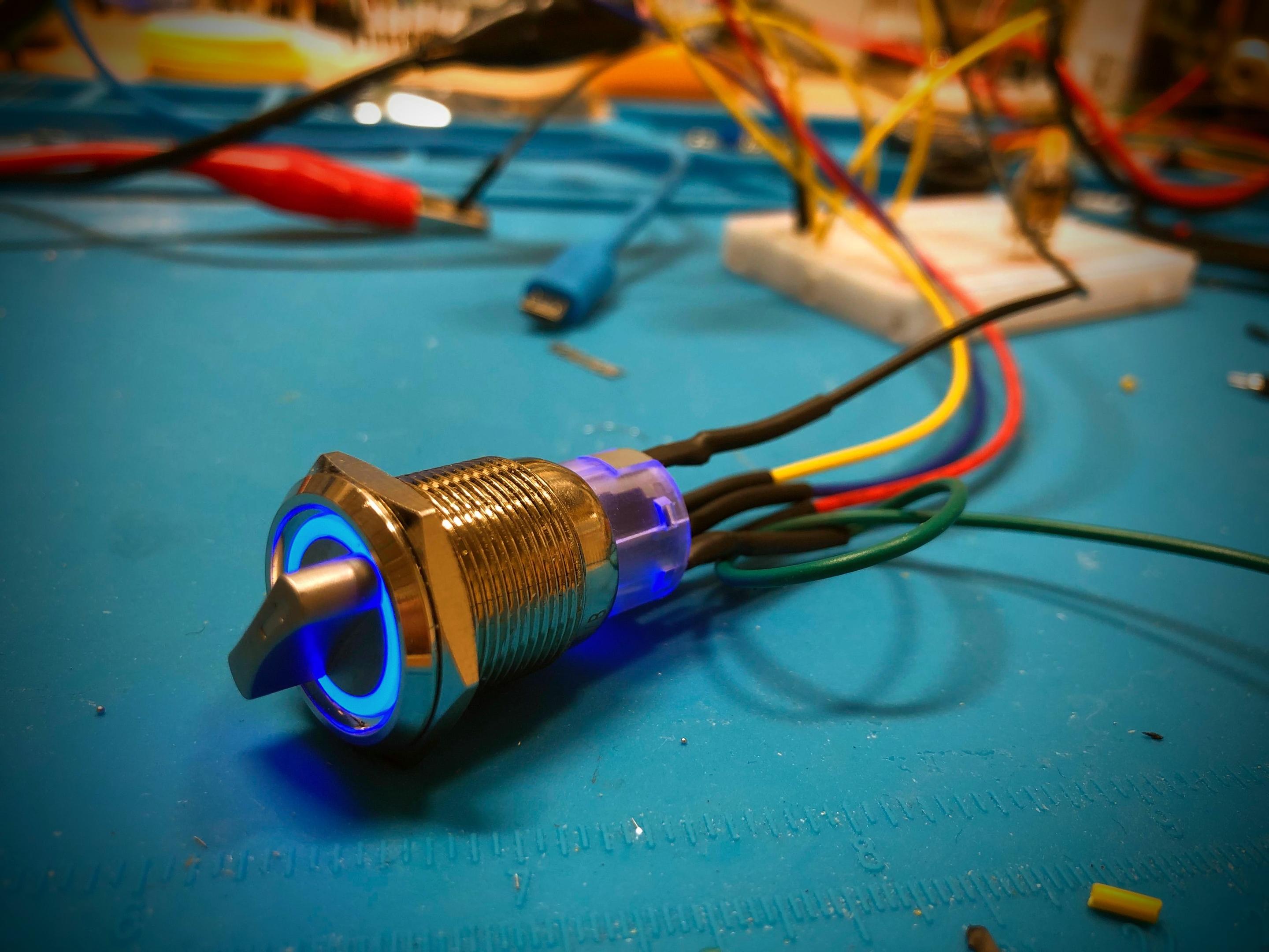

Bjerknez Skrevet 5. juli 2020 Forfatter Skrevet 5. juli 2020 Holder på med et garasjeprosjekt (har flere prosjekter gående, og tar tak i det som virker mest frister mest, litt etter dagsformen) hvor jeg skal fjernstyre motoren til garasjedøren via app, samt lese av temperatur, slå av på belysning, samt montere et kamera utenfor garasjen, slik at jeg feks. kan overvåke oppkjørsel og ta i mot pakker som blir levert ved at jeg fjernåpner porten uansett hvor i verden jeg skulle befinne meg. Her har jeg akkurat montert temperatursensoren og mikrokontrolleren jeg bruker er ESP32. Her skal jeg også legge til sensor som leser når porten er igjen og diverse ting jeg kommer på underveis Jeg testet også en av bryterene jeg bestillte fra AliExpress. Fungerer upåklaglig og kvaliteten virker veldig bra.

Bjerknez Skrevet 26. juli 2020 Forfatter Skrevet 26. juli 2020 Da har jeg fått testkjørt garasjeportåpneren via app og det ser ut til å fungere som bare det :) Nå gjenstår å legge opp ledningene skikkelig og plassere alt slik at det ser skikkelig ut. Jeg skal også ha en temperatursensor i garasjen som jeg skal koble til samme appen, men bruker en egen microcontroller til dette. Noen flere her som har noen prosjekter på gang?

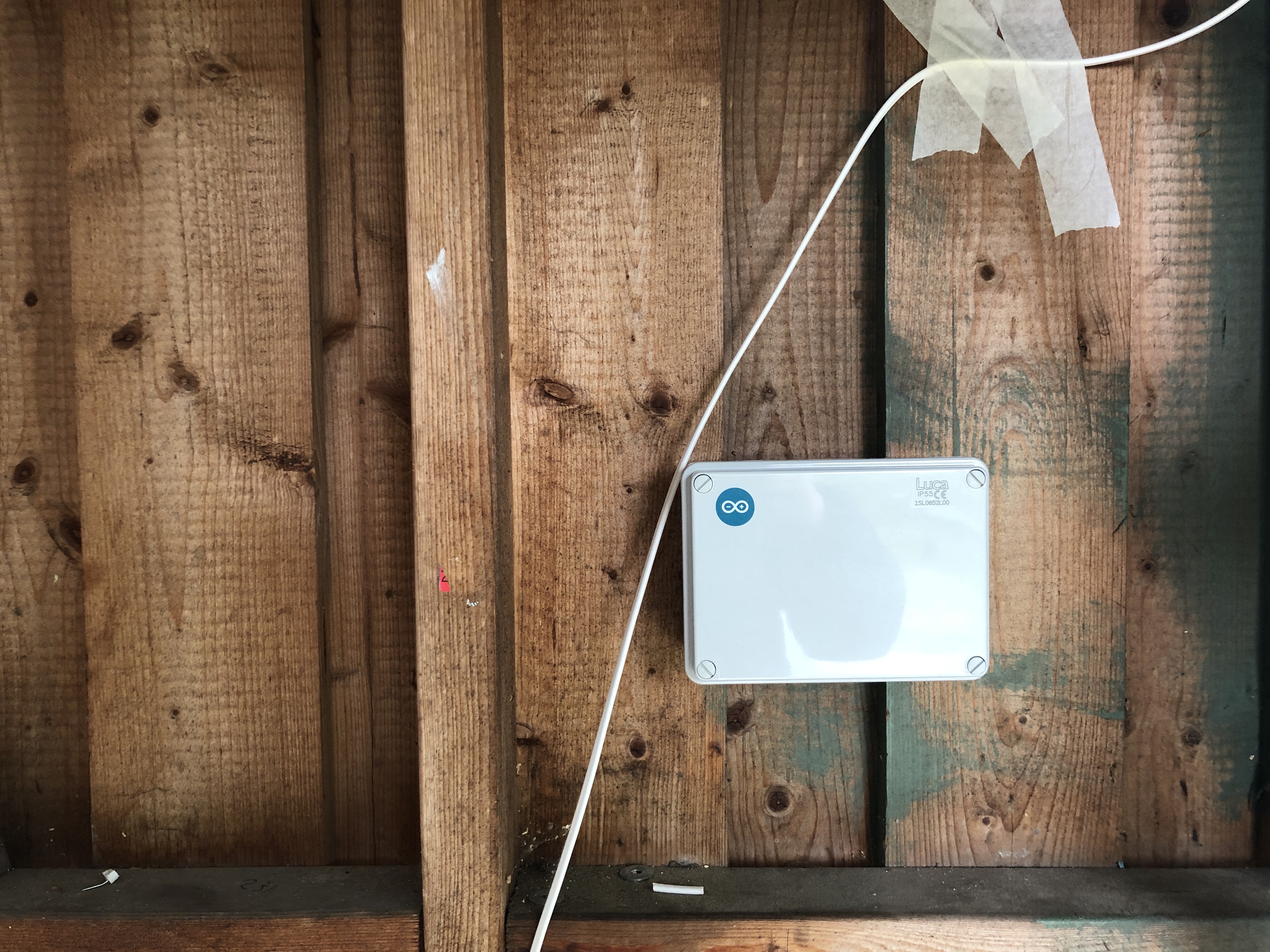

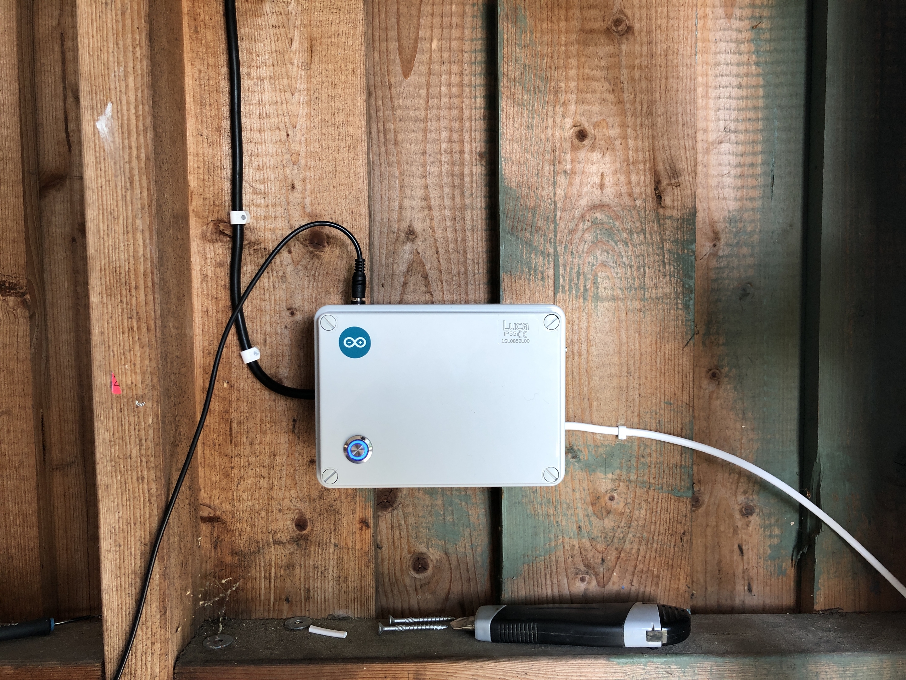

Bjerknez Skrevet 26. juli 2020 Forfatter Skrevet 26. juli 2020 Her er noen bilder av garasjen etter at boksene er skrudd opp. Dog er jeg ikke ferdig enda da det henger å slenger fortsatt.

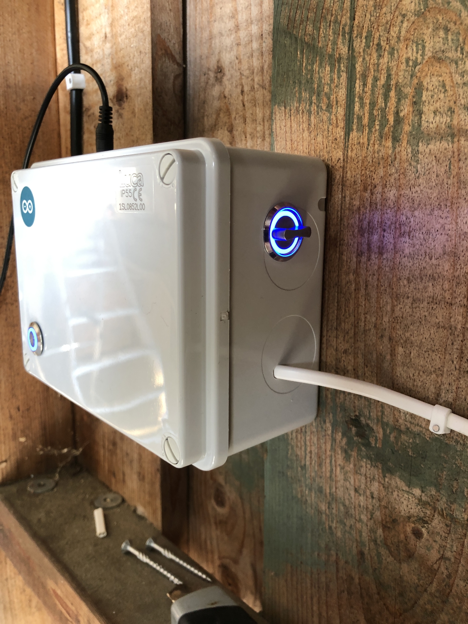

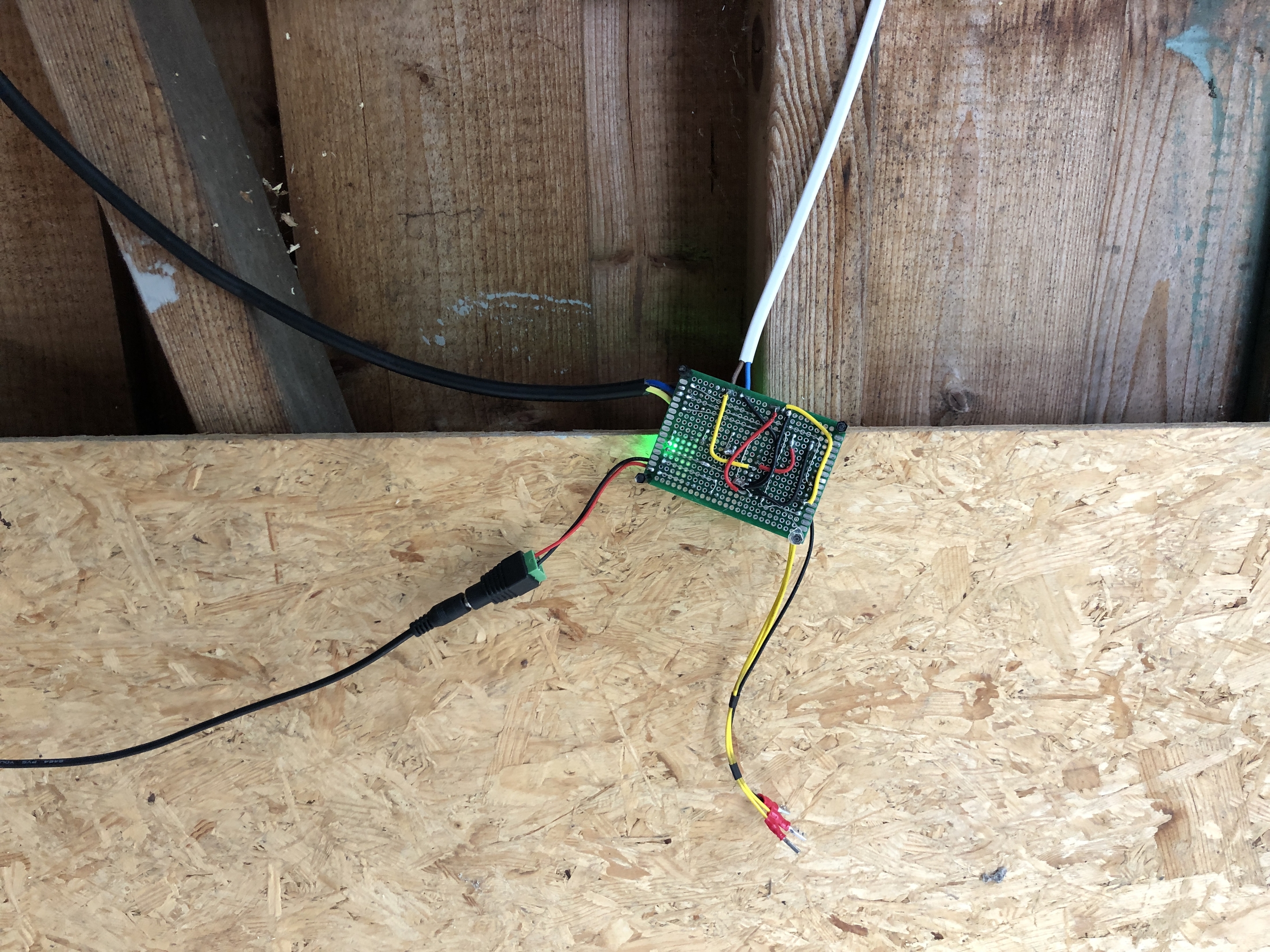

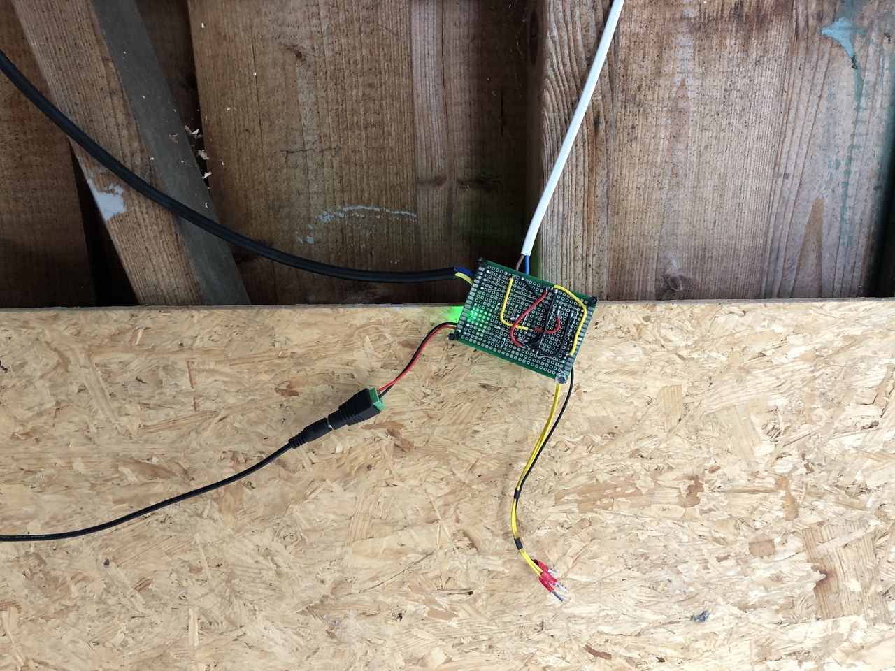

Bjerknez Skrevet 27. juli 2020 Forfatter Skrevet 27. juli 2020 (endret) Da har jeg fått koblet ferdig denne boksen og alt virker som det skal så langt ? Jeg skal rydde opp i ledninger etc. I morgen og snart skal jeg også legge til en temperatursensor som skal vise temperaturen i garasjen i appen etc. Det skal også opp en lampe i taket som skal slå seg på automatisk når porten åpnes. Men tar litt av gangen. her er noen oppdaterte bilder tatt i dag, samt en videodemostrasjon. Endret 27. juli 2020 av Bjerknez 1

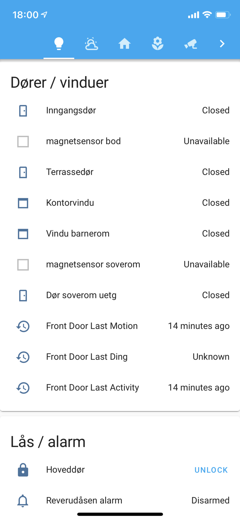

Gjest Sletttet+98134 Skrevet 27. juli 2020 Skrevet 27. juli 2020 (endret) Bjerknez skrev (22 minutter siden): Ikke umulig det. Skal ta en titt på dette ved en senere annledning Noe av mitt (Se bortifra at mye er unavailable, holder på å endre litt) Endret 27. juli 2020 av Sletttet+98134
Bjerknez Skrevet 27. juli 2020 Forfatter Skrevet 27. juli 2020 Artig ? Hva er det som feks. Styrer låsen i utgangsdøren? Er det en tredjepartsmodul som du overvåker, eller har du laget det selv?
Gjest Sletttet+98134 Skrevet 27. juli 2020 Skrevet 27. juli 2020 Bjerknez skrev (Akkurat nå): Artig ? Hva er det som feks. Styrer låsen i utgangsdøren? Er det en tredjepartsmodul som du overvåker, eller har du laget det selv? Yale doorman med verisure-modul.

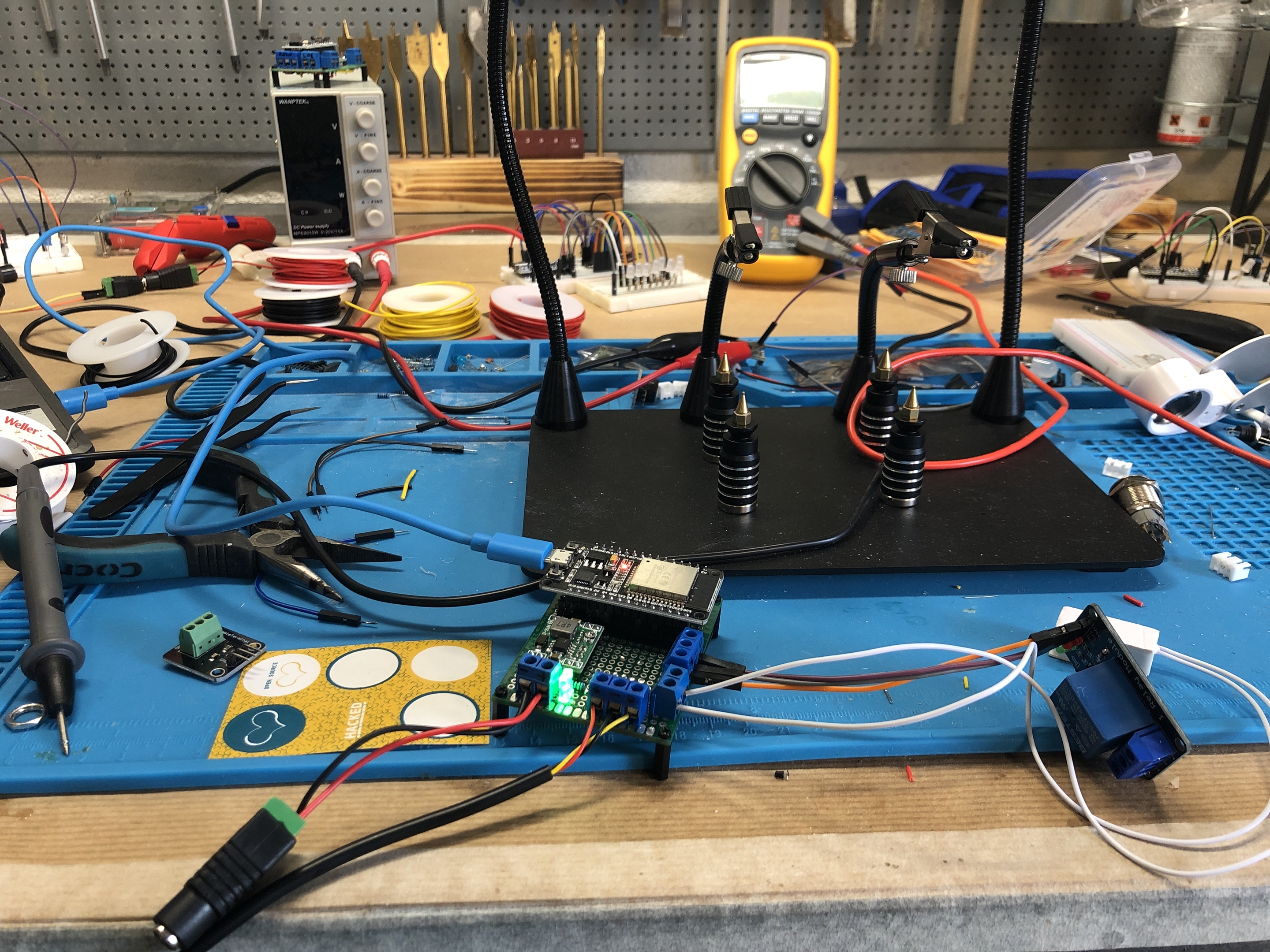

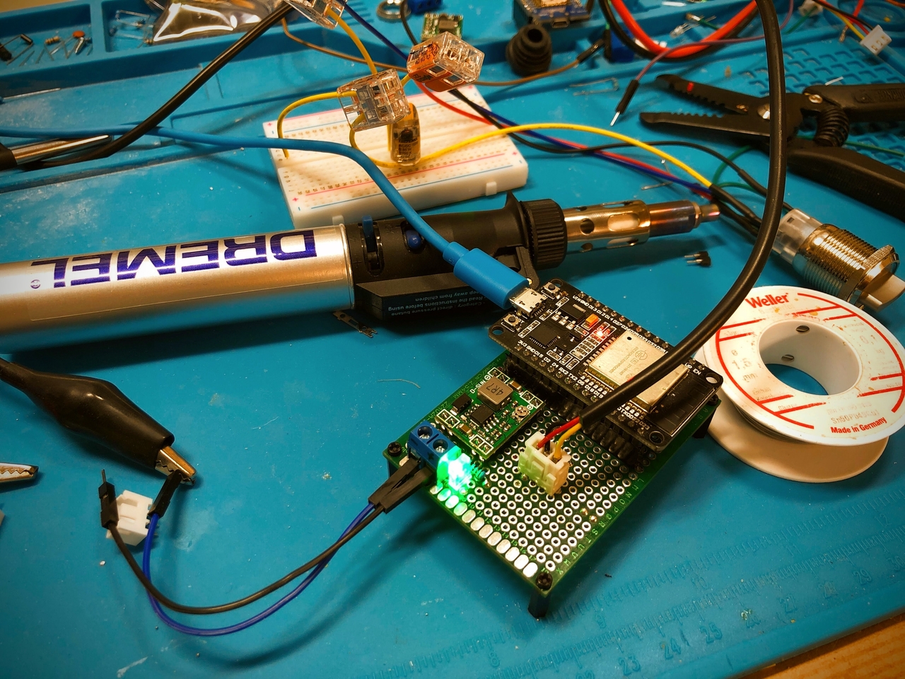

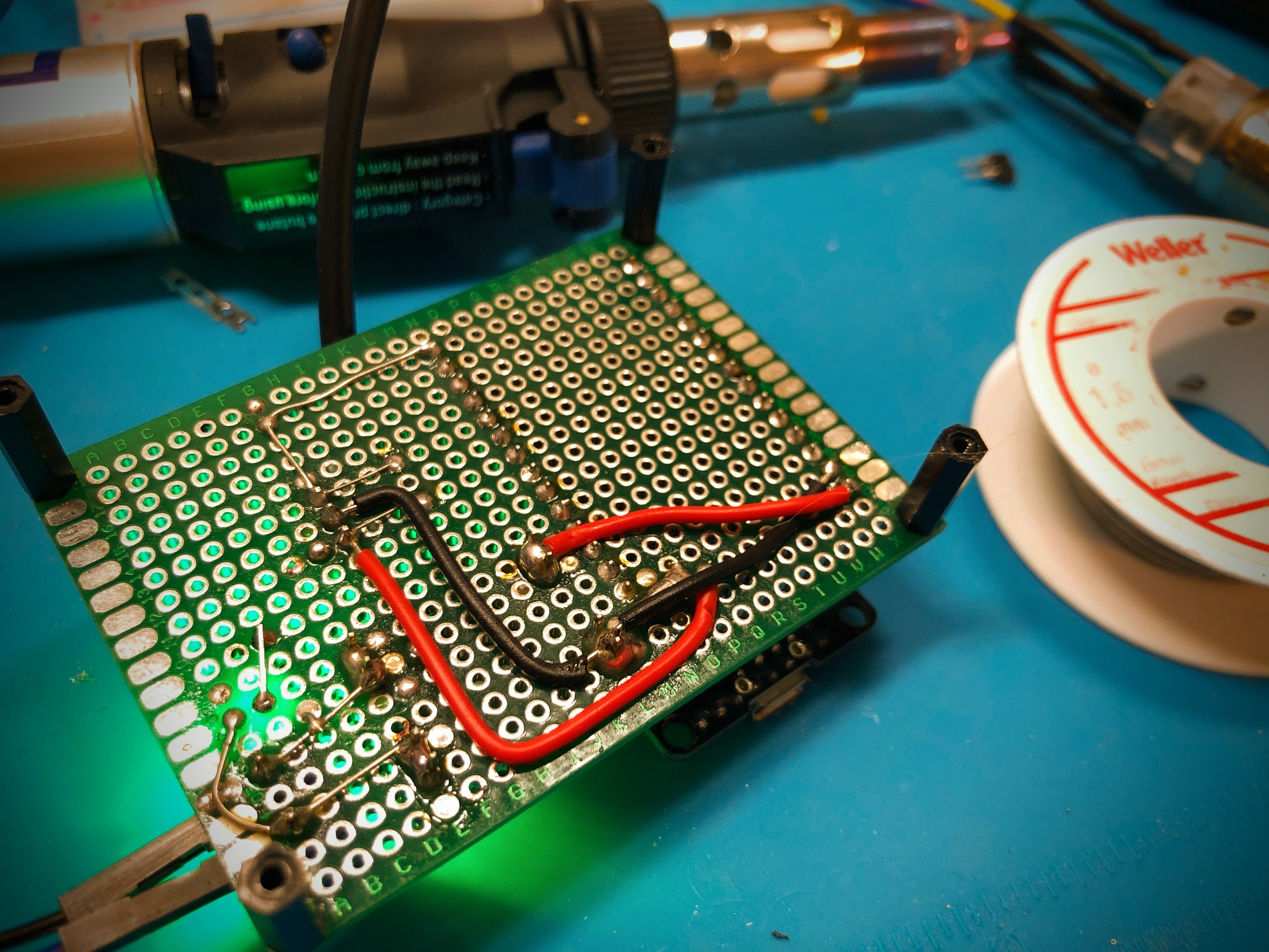

Bjerknez Skrevet 28. juli 2020 Forfatter Skrevet 28. juli 2020 I see. Skal kikke nærmere på dette I dag har jeg slengt sammen et kretskort med ESP32 som jeg har koblet til en magnetkontakt, et rele og en temperatursensor. Releet skal kobles til en ny taklampe som automatisk skal slå seg på når porten åpnes og magnetkontakten ikke har kontakt. Temperaturen skal kun vises i appen. Mange lurer sikkert på hvorfor jeg ikke bruker en mikrokontroller til alt og grunnene er disse: 1. Dem koster nesten ingenting fra AliExpress. 2. Det forenkler en del med tanke på kodingen, samt hvis noe skulle skje i etterkant. 3. Jeg tror det minimerer faren for at noe går galt. 4. Det forenkler litt med tanke på kabelstrekk og plasseringer etc.
