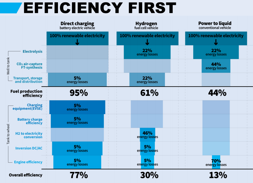

toddinnorway skrev (9 minutter siden):
most-efficient-automobiles.png?ssl=1
52% virkningsgrad gjelder 700 bars løsninger for personbil. Med 250 bar blir virkningsgrad et sted mellom 55-60% på fuel production efficiency.
PEM brenselceller har 50% virkningsgrad på full last, men en personbil driftes veldig sjelden på full last (kun aksellerasjon). På lav last stiger virkningsgrad til noe mellom 55-60%, som vil være mer realistisk for personbil. Man trenger heller ikke bruke energi på varmeproduksjon.
Total virkningsgrad blir selvfølgelig dårligere enn med batteri uansett, men så er det ikke virkningsgraden som egentlig teller. Det er hva du betaler for drivstoffet.
Med litt skala blir hydrogen som drivstoff billigere enn om du utelukkende baserer deg på hurtiglading (spesielt i Europa). Mens hvis du kan saktelade mye blir det billigst. Så energi-kostnaden er veldig avhengig av bruksmønster og hvor man befinner seg i verden.
  • Liker 3
Vain skrev (4 minutter siden):
Hjemmesiden har oppdatert den for ei stund siden, og forbedringene går kjapt oppover.
For enkelte stasjoner som hos ASKO, eller hva H2Bus og Nikola planlegger, så kan man i tillegg fjerne transport-delen.

Du tar deg friheter ja? Dikter opp 8% forbedring på HCEV samtidig som du ikke innrømmer power-to-Liquid samme forbedringen..
Kahuna skrev (1 minutt siden):
What? Jeg har ikke laget de illustrasjonene. Samt "power-to-liquid" som er trådens tema har jeg da ingenting imot?

Se på tabellen du postet en gang til. Hvorfor blir tapet for å fange CO2 justert opp? Er det så power-to-Liquid skal stå på stedet hvil selv om elektrolysen blir mer effektiv?

Hvor kommer den tabellen fra? Den er en åpenbart manipulert utgave av den første som ble postet. Legg merke til hvordan all logo og tekst i bunnen har blitt klippet bort. I tillegg til tabben med å legge inn ekstra tap i CO2-fangst for å slippe å manipulere resten av tallene for power-to-Liquid.

Den er ikke manipuliert nei, det er fra de samme folkene hvor de har justert fra å ligge etter utviklingskurven heller bruker bedre utstyr for å vise bildet. Hvorfor "power-to-liquid" er justert aner jeg ikke.
Sjekker du når kilden er fra, så ser du at det starter å bli gammelt. Det er jo derfor de har justert den.

Hvor kommer tabellen fra? Den er linket til et opplastingsområde på diskusjon.no og tabellen inneholder ikke informasjon om hvem som har laget den.
Dessuten er artikkelen den første tabellen er hentet fra bare 2 dager gammel. Utdatert allerede?

Jeg sier jo hvor den er ifra ved å referere til første bildet? Den er fra "transportenvironment.org". Du finner den oppdaterte illustrasjonen i en haug av deres presentasjoner. Om den er feil, så må du altså rette fokuset til dem som i utgangspunktet også lagde den første illustrasjonen.
F.eks her: https://www.transportenvironment.org/publications/eu-strategy-smart-sector-integration

Kan du nevne hvilken artikkel det er? For jeg er rimelig sikker på at artikkelen referer til et bilde som ble brukt på Twitter. Som igjen, er den gamle illustrasjonen fra de samme folkene. Når T&E ikke lengre bruker den gamle illustrasjonen i sine nye presentasjoner lengre, så er det jo ei grunn til det.

Skjønner du ingenting? Du poster en tabell som ligger på diskusjon.no sitt opplastingsområde hvor logo og informasjon er klippet bort.. også lurer du på hvorfor jeg spør?
Igjen, hvor kommer denne tabellen fra. Linken du postet inneholdt den IKKE.

Klikk deg inn på linken du nettopp fikk og gå til side 14. Hva finner du der? Den samme tabellen jeg brukte "snipping tool" på fra et random google søk, hvor noen andre hadde lastet opp bildet. Grunnen til at den havner her i diskusjon.no er jo fordi man bare bruker "CTRL-C og CTRL-V" fra snipping tool verktøyet. Altså enkleste måten å vise et bilde på.
Igjen, det er ikke jeg som har laget den. Det er de originale folkene som lagde den originale illustrasjonen. Den bruker de ikke lengre om du blar deg gjennom flere av analysene og "publications" på hjemmesiden deres.
