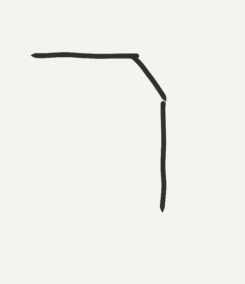

Bygge levegg stort gjerde?
Kan noen fortelle meg hvordan jeg kan bygge en slags levegg eller gjerde som på bilde? Send meg en video eller noe form for tegning.
Vi skal bygge inn hagen så hunden kan være der. Men i det ene hjørnet så er det en kjempe stor stein som vi ikke får flyttet. Så da tenker vi å bare skrå veggen/gjerde forbi steinen.
Ser for meg hvordan det skal være, men klarer ikke å se for meg hvordan stolpene må stå for at vi skal lett kunne kle den inn.
Som det helt sikkert kommer frem her, så er jeg ikke noe tømrer? Men har vert med å bygge levegg før. Men det er det skrå partiet jeg ikke helt forstår?

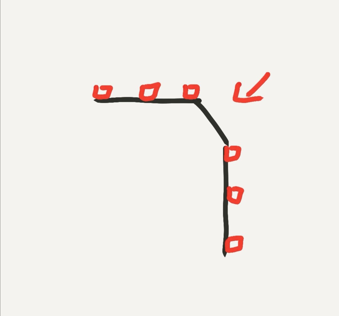

Prøvd meg på mer tegning?
Altså hvis de rød firkanten er stolpene og de svarte strekene er kledning. Hvordan får jeg den lille skrå veggen til å henge fast i de to lange veggene. Hvor må jeg plassere stolpene. Må det være to stolper ved siden av hverandre, må de festes i hverandre, må jeg skrå kledningen i hjørne der veggene møtes?
buffy88 skrev (7 minutter siden):
Jeg er ikke snekker eller tømrer men fremgangsmåten ville vært litt avhengig av hvor langt strekket på den skrå delen ville vært. Selv ville jeg antageligvis brukt 4" x 4" eller 2" x 4" som stendere på der du har markert med rødt. Er strekket 3-4 meter eller kortere ville jeg nok festet en 2" x 4" i nederkant mellom stolpene som er på hver side av skråveggen. de måtte da bli skråskjørt litt for å passe vinkelen.
Enten fester du skråveggen til samme stolpene som rettveggene, ellers så ville jeg brukt egne stolpesko for skråveggen som er vinklet (altså 2 sko ved siden av hverandre på hver side av skråveggen).
