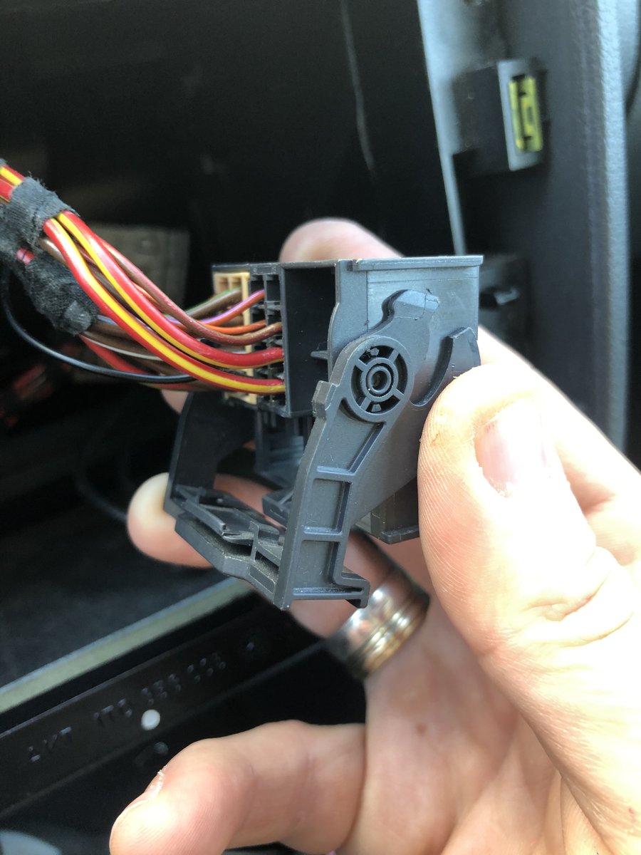

rule78 Skrevet 13. mai 2020 Skrevet 13. mai 2020 Hei. Er desperat trenger hjelp. Skulle bytte gamle radiospiller i en vw Touran for en DVD pioner spiller. Kjøpte iso overgang i Biltema. Så jeg klarte å koble ny spiller men den slås seg ikke av når man vrir nøkler. Dvs ingen kontakt mellom spiller og tenningslåsen. Den gamle funka som vanlig. Så det må være koblingsfeil. Gidder ikke å dra til verksted å bruker penger der når jeg vet at dette er bagatell feil. Kan noen fortelle meg på en enkelt måte hvordan jeg skal koble dette anlegget. Legger bilde fra Touran sin stikkontakt som kobles inn i gamle spiller. På forhånd takk.

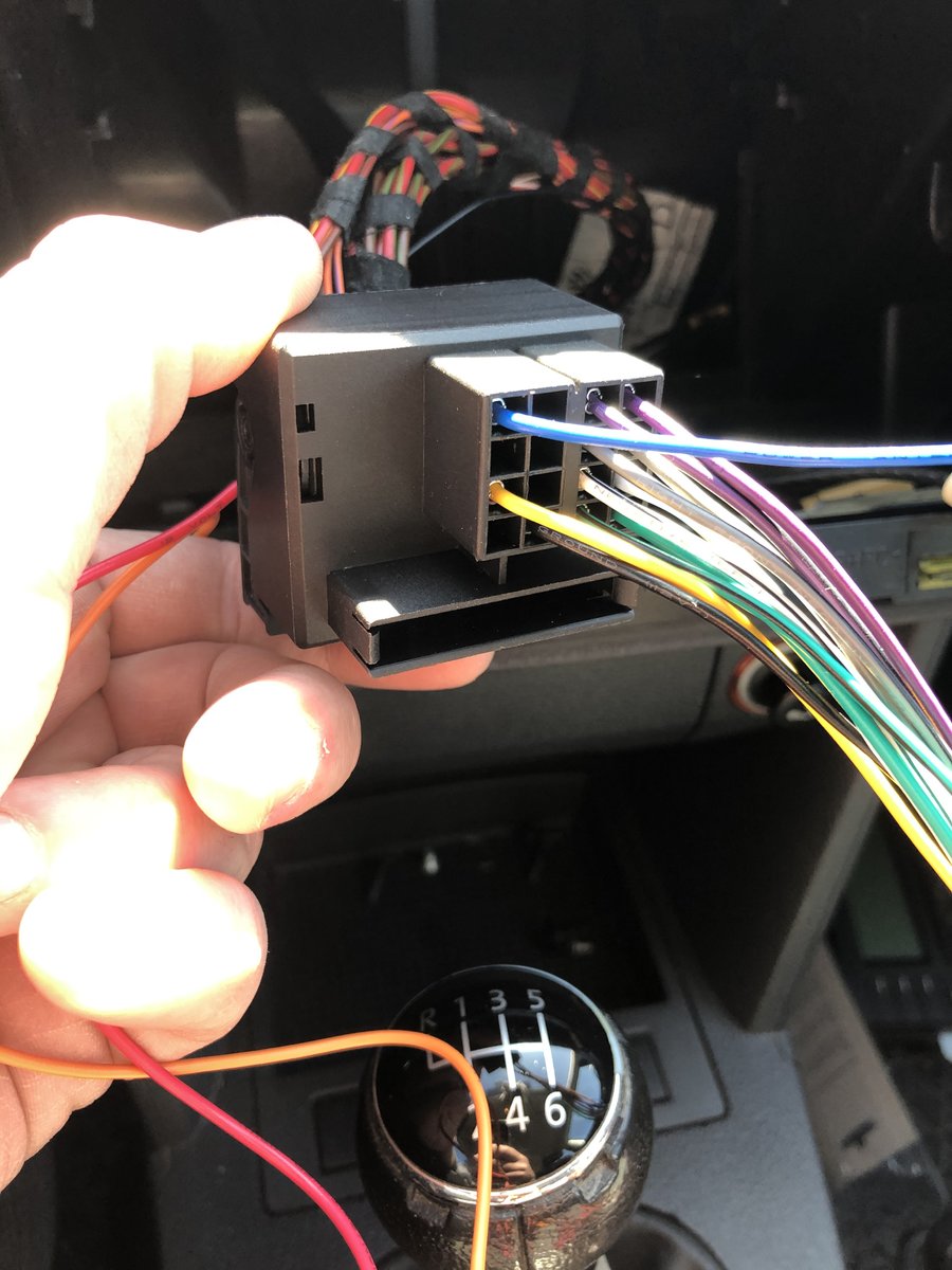

rule78 Skrevet 14. mai 2020 Forfatter Skrevet 14. mai 2020 Sorry bilen er Touran 2006 modell. Har vært i butikken Hansen i sted, kjøpte adapter. Koblet inn men fortsatt 2 ledninger rosa og orange som må kobles inn i adapter. Og igjen jeg treffer direkte strøm men ikke tenningslås. Hva faen jeg gjør nå ?
rule78 Skrevet 14. mai 2020 Forfatter Skrevet 14. mai 2020 Når jeg setter inn rød ledning under gull så får jeg strøm. Men hvis jeg skal med den orange ?

rule78 Skrevet 14. mai 2020 Forfatter Skrevet 14. mai 2020 ser du ut i fra bilde hvor er tenningslås kobling ? fordi rød er riktig, den skal under gul for å få direkte strøm
sedsberg Skrevet 14. mai 2020 Skrevet 14. mai 2020 Dette er enkelt. Du kobler B+ til et sted du har konstant +12V. Du kobler GND/jord til jord eller chassis. Du kobler Acc til enten en CAN-bus-adapter eller til en annen ledning som har 12V når tenningen er på. Dette kan du finne med multimeter f.eks. i sikringsboksen. Det er alt du trenger for at spilleren skal skru seg av og på med tenninga.
