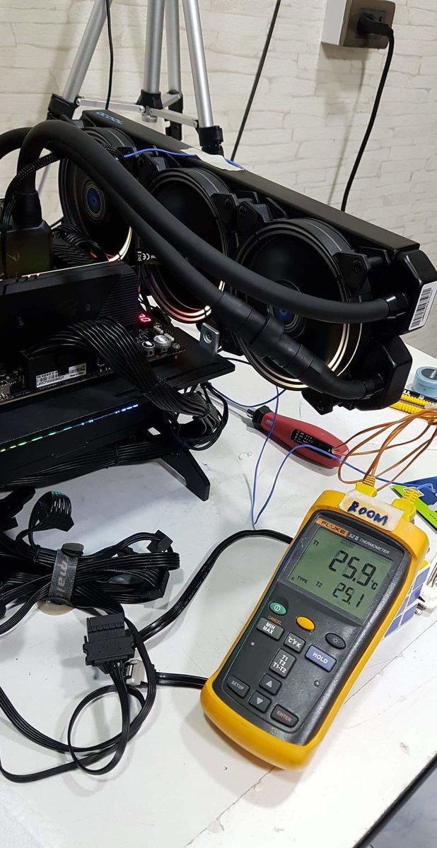

33 grader delta på AIO ställer i alla fall jag mig ytterst tveksam till. Däremot låter 5.1 all core som ett normalt case.
Det er snakk om et cb20 run

mackanz skrev (49 minutter siden):
Jeg bare videreformidler informasjonen jeg får. Spennende er det hvertfall, syns nå jeg ?

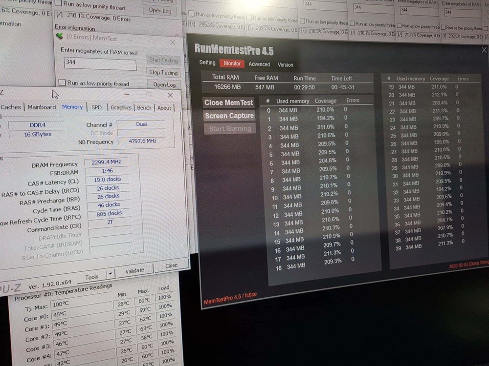

Sent på kvelden over der, og romtempen er som dere ser 26c ca nå. Etter nesten 30 min HCI med 5ghz core og HT enabled og rammen på 4600( høy io/sa) er varmeste kjernen bare rett over 60c. For meg virker dette ganske så imponerende med en AOI :)

Cowboystrekk skrev (5 minutter siden):
E-die? Herre min hatt for en tRFC :p Fin temp da.
Ja , thermaltake toughram 4400 cl19 kittet. Noe "uryddige" timings sammenlignet med b.die ?

N o r e n g skrev (2 minutter siden):
4600 MHz på E-die er... mildt sagt enkelt oppnåelig med et bra hovedkort: https://valid.x86.fr/1l7nmi
Dette var ikke en rask bin heller, satte 1.45V og slakke timings og så hvor høyt jeg kunne boote inn i Windows.
Her ble rammen brukt utelukkende for å teste IMC og temperaturer, ikke for å imponere :) av 13 b.die kit jeg har testet siste ukene med A2 PCB klarte alle boote 4800mhz-5000mhz cl17/18 :) stort sett IMC og hovedkort som er avgjørende :) E.die , er nok ganske lik på hastighet , og muligens bedre enn b.die , men timings , er skrekk og gru sammenlignet :)
Carillo skrev (3 minutter siden):
