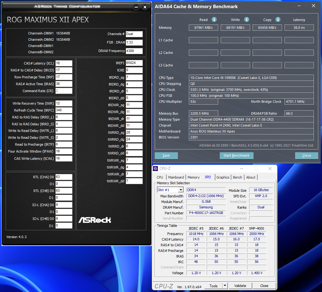

Betroz Skrevet 11. desember 2021 Skrevet 11. desember 2021 (endret) 14 minutes ago, C64C said: Prøver heftig RAM med i9-10900 på MSI Z490M, G.SKILL Trident Z Royal Elite Series 16GB F4-4000C14D-16GTES (4000 MHz 14-15-15-35) 4500 MHz 14-14-14-28 og 4000 Mhz 12-13-13-28: Du kan tjene mer ytelse ved å tweake mer, men kan hende ditt hovedkort begrenser deg. Dette er det beste jeg får til, riktignok med DR brikker da og Apex hovedkort : Endret 11. desember 2021 av Betroz 1

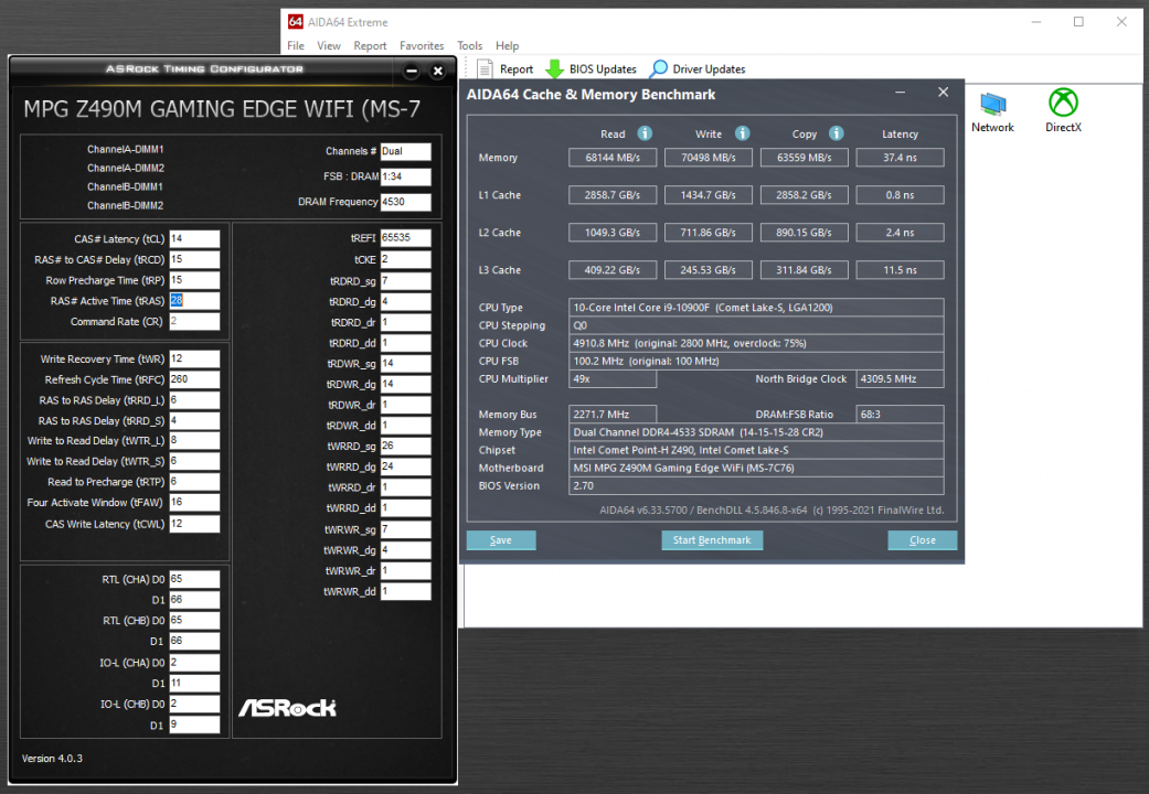

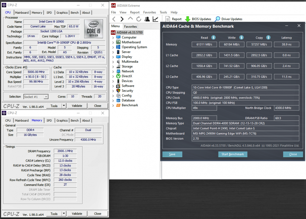

N o r e n g Skrevet 11. desember 2021 Skrevet 11. desember 2021 C64C skrev (3 timer siden): Prøver heftig RAM med i9-10900 på MSI Z490M, G.SKILL Trident Z Royal Elite Series 16GB F4-4000C14D-16GTES (4000 MHz 14-15-15-35) 4500 MHz 14-14-14-28 og 4000 Mhz 12-13-13-28: Hvor høy spenning kjører du her egentlig? 1.7V? 1
Cowboystrekk Skrevet 11. desember 2021 Skrevet 11. desember 2021 Jeg må ha 1.46V for å kjøre 4000cl16 1t så dette må være nord for 1.6V selv med veldig god bin!
C64C Skrevet 11. desember 2021 Skrevet 11. desember 2021 (endret) N o r e n g skrev (3 timer siden): Hvor høy spenning kjører du her egentlig? 1.7V? Så Buildzoid satte 1,9 og 2,0V. Her hadde jeg 1,7V og 50mV offset. Kun for benchmark. Default for XMP-profil 4000 14-15-15-35 er 1,55V. Liker spenning disse. Endret 11. desember 2021 av C64C
C64C Skrevet 11. desember 2021 Skrevet 11. desember 2021 Nizzen skrev (6 timer siden): Ser ikke ut som du har stillt på noe annet enn 1. Timings? Resultatet er elendig i forhold til det burde vært Er noob på RAM-klokking, men stilte raskt på andre timinger som trfc til 260 og tfaw til 16, men får ikke satt ppd til 0.
C64C Skrevet 11. desember 2021 Skrevet 11. desember 2021 (endret) Betroz skrev (7 timer siden): Du kan tjene mer ytelse ved å tweake mer, men kan hende ditt hovedkort begrenser deg. Dette er det beste jeg får til, riktignok med DR brikker da og Apex hovedkort : Takk. Mulig jeg blir holdt igjen av Z490 micro-ATX. Og CPU? 10900 non-K. Endret 11. desember 2021 av C64C
N o r e n g Skrevet 12. desember 2021 Skrevet 12. desember 2021 C64C skrev (15 timer siden): Så Buildzoid satte 1,9 og 2,0V. Her hadde jeg 1,7V og 50mV offset. Kun for benchmark. Default for XMP-profil 4000 14-15-15-35 er 1,55V. Liker spenning disse. Ja, B-die skalerer fint opp til 1.90V eller noe sånt, noen brikker går videre forbi 2.00V til og med. Vær imidlertid varsom med å la alt minnet være tilgjengelig i OS med høy spenning (over 1.70V), du får merkelige BSOD. Hvis du åpner msconfig og går til Oppstart -> Avanserte Alternativer, huker av maksimal minnestøtte, og går ned til 2000 MB burde det gå relativt greit. Eldre OS som Windows XP og Windows 7 lar deg kjøre enda mindre minne (1000 MB eller mindre), som lar deg øke spenningen ytterligere. Videre vil jeg anbefale deg å leke med IO-L offset og tCL, og se hvilken effekt dette har på RTL. Du vil nok ikke klare å nå opp til Apex med hovedkortet ditt, men det kan fort endre opp nærmere enn mange forventer.

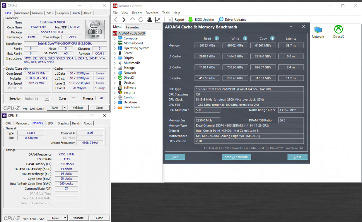

C64C Skrevet 14. desember 2021 Skrevet 14. desember 2021 N o r e n g skrev (På 12.12.2021 den 0.05): Ja, B-die skalerer fint opp til 1.90V eller noe sånt, noen brikker går videre forbi 2.00V til og med. Vær imidlertid varsom med å la alt minnet være tilgjengelig i OS med høy spenning (over 1.70V), du får merkelige BSOD. Hvis du åpner msconfig og går til Oppstart -> Avanserte Alternativer, huker av maksimal minnestøtte, og går ned til 2000 MB burde det gå relativt greit. Eldre OS som Windows XP og Windows 7 lar deg kjøre enda mindre minne (1000 MB eller mindre), som lar deg øke spenningen ytterligere. Videre vil jeg anbefale deg å leke med IO-L offset og tCL, og se hvilken effekt dette har på RTL. Du vil nok ikke klare å nå opp til Apex med hovedkortet ditt, men det kan fort endre opp nærmere enn mange forventer. Takk for tips. Fikk justert litt til. 4543 MHz 14-15-15-28: 3
