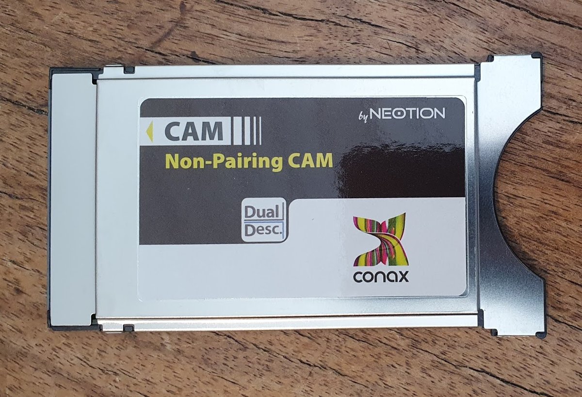

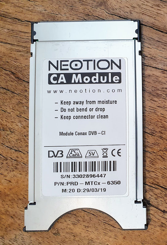

E-post til Computersalg A/S i Danmark 12.05.2020:
"Hei, jeg har mottatt den bestilte varen fra dere. Se vedlagte bilder. Er dette riktig produkt og er dette en DUAL CAM slik som jeg bestilte?
Etter råd fra STRONG.DK i Danmark så handlet jeg dette produktet hos dere. På nettsiden deres er det referert til «Producent: Maximum» og «Model-nr.: MAX-8037». Jeg finner ingen av disse referansene på selve produktet (se bilder) men kun på innpakning (pose).
Dette er produktet jeg mottok med teknisk beskrivelse av egenskaper: https://www.dvbmarket.com/consumer-cams/neotion-conax-cam.
STRONG.DK skriver dette i epost til meg i dag: «Kender ikke Neotion CAM da vi aldrig har forhandlet CAM fra den Producent. Men for at kunne afkode 2 kanaler af gangen skal det være Dual CAM. Men vil anbefale dig tage kontakt til hvor du har købt dit CAM samt evt. Canal Digital om de har en løsning der kan afhjælpe problemet.”"
Svar fra Computersalg A/S 13.05.2020:
"Tak for din mail. Du har fået det produkt du har bestilt. Men det kort du har købt bruges til kabel-tv og som du selv skrive så skal du bruge det til satellit-tv. Så jeg tror det er derfor du har problemer med at få det til at virke. Jeg har oprettet en retur-sag så du kan sende den i retur hvis du ønsker."
Så da er det tilbake til start i dette prosjektet etter retur av Neotion Non-Pairing Dual Cam til Computersalg A/S.
Er det noen av dere som har forslag til annen CAM med Dual Encryption for satelitt (som først og fremst fungerer med Canal Digital)?
