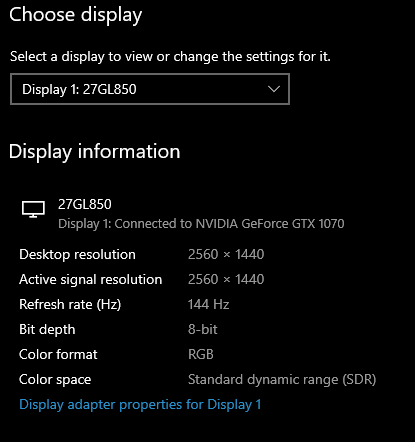

Hayabuuza Skrevet 27. april 2020 Skrevet 27. april 2020 (endret) Jeg har hatt LG 27GL83A-B i en uke nå og er strålende fornøyd, spesielt med tanke på prisen. Den er relativt lik 27GL850, såvidt jeg vet er forskjellene at 27GL83A ikke har DCI-P3 eller USB hub. Windows oppfatter den faktisk som 27GL850 også ? Jeg hadde en Benq XL2420Z før, og opplever LG-skjermen som minst like rask. Den har ikke GSYNC-modul, men er "certified" og har adaptiv refresh fra 48-144hz over DP. Jeg har litt backlight bleed/IPS glow, men da jeg ikke bruker PC-en så mye i mørket plager dette meg lite, YMMV. Endret 27. april 2020 av Hayabuuza La til et bilde
