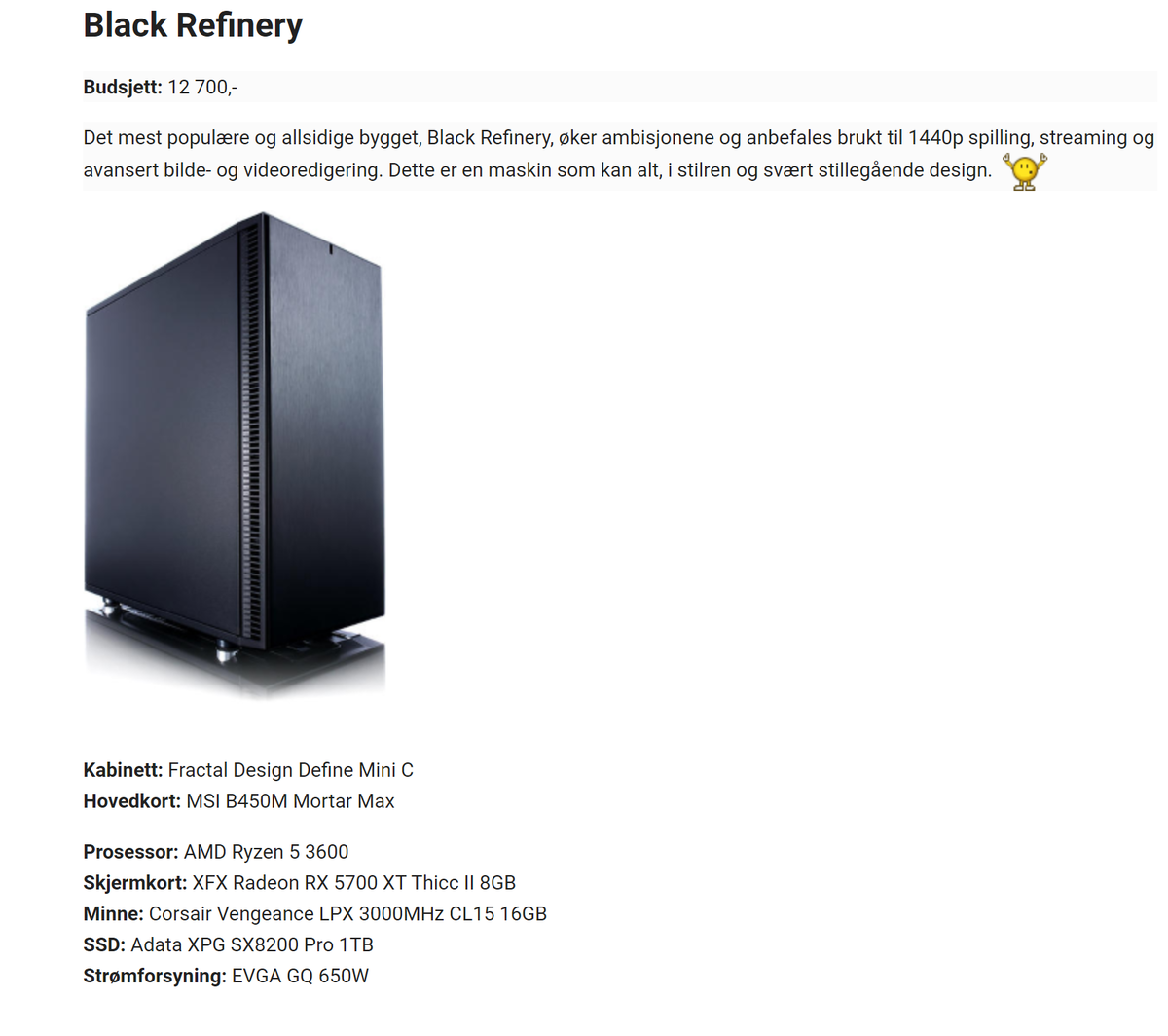

eivtho Skrevet 18. april 2020 Skrevet 18. april 2020 Hei! Har et Steinberg UR 22 MKII lydkort som av og til faller ut/bryter korte øyeblikk. Har prøvd ulike usb innganger og problemet vedvarer. Har også oppdatert driver, windows 10 og feilsøkt lydkortet. Kan det vært korte strømbrudd i usb utgangene? Maskinen er en selvbygd Black Refinery med anbefalingene fra Agentspoon her på forumet (laget i 2012 - oppdatert skjermkort siden den gang). Setter veldig pris på hjelp. Driver med musikk og lyd hjemme, så dette er til stort sjenanse...

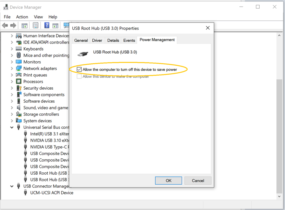

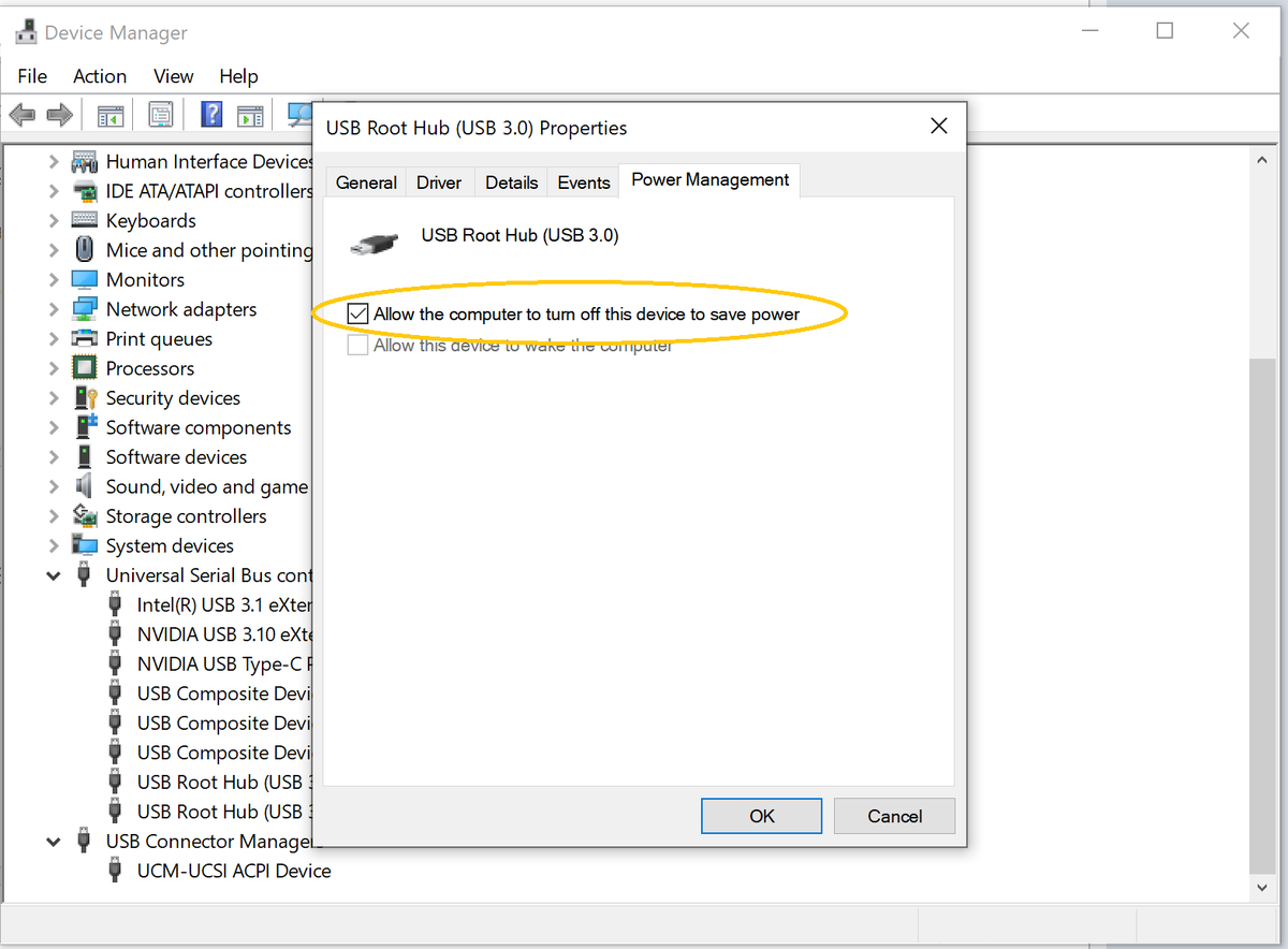

ex-jordbærplukker Skrevet 19. april 2020 Skrevet 19. april 2020 (endret) denne maskin du har? vet ikke om dette hjelper men verdt 2 forsøker hvis det ikke er blitt gjort tidligere. forsøk 1: finn frem usb lydkortet inne i device manager, deretter tikke av "allow the pc to turn of the usb port to save power" og ok. forsøk 2: The BIOS - hvis det er black refinery med msi b450 hk du har så ville jeg gått inn i bios og sørge for at maskinen kjører optimal/high performance og ikke på strømsparingsmoduser deretter deaktivere amd cool and quite og global c state control slik at maskinen kjører optimal. man finner disse 2 innstillingen under OC Endret 19. april 2020 av ex-jordbærplukkeren 1
