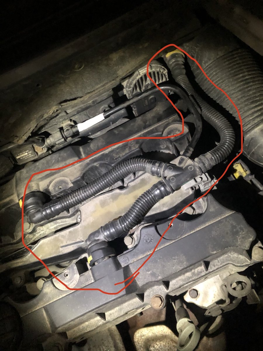

Simenmtb Skrevet 14. april 2020 Skrevet 14. april 2020 Hei Noen som vet hva denne delen heter? Den delen med 3 store og 1 liten slange på? Tror den lille er en vakuumslange. Den er knekt, så jeg har prøvd å tape den, men er ikke helt optimalt, samt at den store slangen som går til røret etter luftfilteret også har fått et hull i seg. Ser at det er litt olje og dritt inni slangene, og det er neppe optimalt. Noen som har peiling på om det går greit å kjøre litt med? Har merka at bilen har fjuska litt ved pådrag i det siste. Har prøvd å leite litt på nettet, men finner ikke ut av av denne delen heter eller hva den egt gjør. Det gjelder en Peugeot 307 hvis det har noe å si. Er en bensin uten turbo.
sedsberg Skrevet 15. april 2020 Skrevet 15. april 2020 (endret) Ser ut som lufting/ventilasjon til toppdekslene. PCV-slanger, PCV-ventilasjon. Usikker på hva Peugeot kaller det. Den tar oljedamp fra veivhus og toppdeksler og sender de inn i innsuget så de kan bli forbrent i stedet for å lekke ut og forurense. Endret 15. april 2020 av sedsberg
Opelduude Skrevet 15. april 2020 Skrevet 15. april 2020 Ventilasjonsslanger enkelt og greit forklart. Breather hose på engelsk. Ser ut som dette er en komplett del som må byttes.
