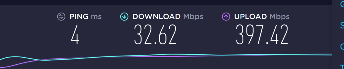

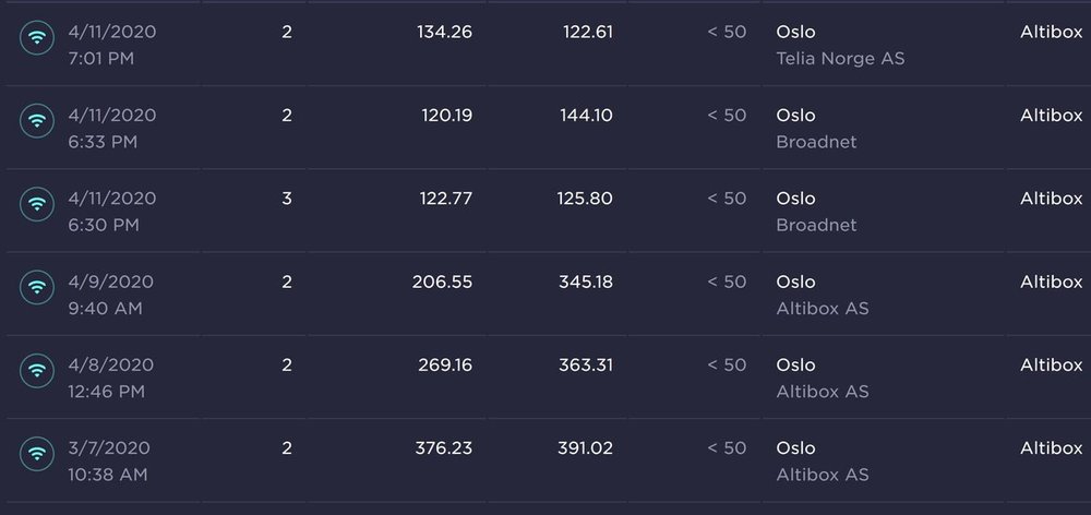

Arve28 Skrevet 11. april 2020 Skrevet 11. april 2020 Ja da ble det en Asus RT-AX88U. På papiret burde den være bedre enn Asus RT-AC66U. Men når jeg kjører speedtest.net blir farten på wifi rett over 100Mbps. Mens jeg med AC66U lå på 2-300. Men kabel ligger på 500 opp og ned. Nettbrettet datt ned fra 200 til 66Mbps.

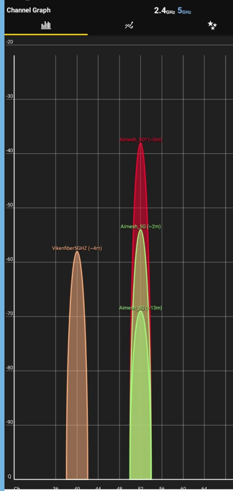

Arve28 Skrevet 11. april 2020 Forfatter Skrevet 11. april 2020 Den første er med 2,4GHz. Nummer 2 er 5GHz. Ser ganske like ut. Hva kan det komme av?

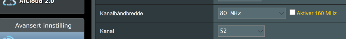

Dr.Johnsen Skrevet 11. april 2020 Skrevet 11. april 2020 Du kan prøve og endre kanalen fra auto til noe annet på 5ghz Du kan også prøve og gå fra 160 MHz ned til 80 Er bare rot med wifi 6 Har en AX6000 inne på prøve og den har oppført seg greit

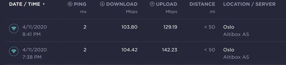

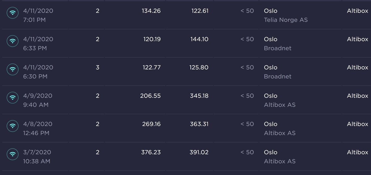

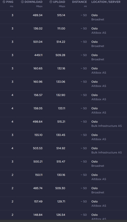

NULL Skrevet 11. april 2020 Skrevet 11. april 2020 Bare en annen ting. I hvert fall jeg får for tiden ofte ganske dårlige hastigheter med Speedtest.net. Har 500/500 fra Altibox og kablet nett, men i perioder de siste ukene er det ofte at hastigheten ligger på 130-160 Mbps. I perioder er det imidlertid oppe på 500 Mbps. Merkelige er at det er aldri noe mellom dette, enten ligger det altså på mer eller mindre rundt 150, eller så er det 500... Med andre ord: Speedtest kan også være en feilkilde... Når jeg ser på historikken på Speedtest.net, er det alltid "Oslo \n Altibox AS" jeg får lav ytelse mot, mens mot serverne f.eks. Bulk Infrastructure og Broadnet ser det ut til å være normalt.

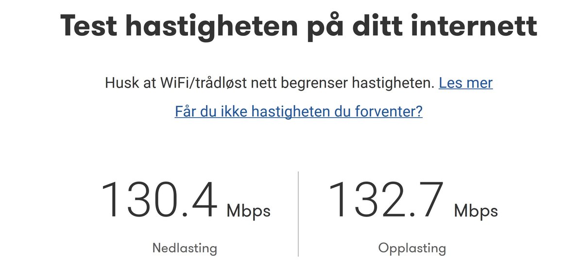

Arve28 Skrevet 11. april 2020 Forfatter Skrevet 11. april 2020 (endret) Samme med Altibox sin speedtest. Når jeg testet rett ut av Altibox sin router så får jeg dobbelt fart på denne bærbare maskinen. Tyder på at denne AX88U routeren er treg. Ser slik ut på noen forumer. Her går det unna. SÅ må være noe i oppsettet som må forandres. Men aner ikke hva. Endret 11. april 2020 av Arve28
Arve28 Skrevet 11. april 2020 Forfatter Skrevet 11. april 2020 (endret) Prøvde Nedhastighelt. Helt på trynet. Opphastighet super? Hvordan skal jeg finne ut dette med kanaler og bredde? Sitter her en meter unna AX88U. Satt tilbake til Auto Canal. Vikenfiber er Altibox Routeren. Aimesh RPT er repeater mode i garasjen. Get er nabo. De 2 siste er Noder i kjeller og 2 etg. Endret 12. april 2020 av Arve28
NULL Skrevet 12. april 2020 Skrevet 12. april 2020 Altibox sin hastighetstest er den samme som speedtest.net. På Speedtest.net kan du trykke på "Change server", og velge noe annet. Mine tidligere tall her: Ganske klart at hvis speedtest.net tar i bruk Altibox-serveren i Oslo, så blir ytelsen lavere enn når f.eks. Broadnet eller Bulk benyttes. Det man elelrs kan gjøre, er å kjøre litt parallelle nedlastinger av filer fra raskere FTP-servere (typisk laste ned iso-filer for Linux-distribusjoner). Når det ellers gjelder manuelt skifte av kanaler på en moderne ruter, vil det normalt sett være best å bare la være og la automatikken styre dette.

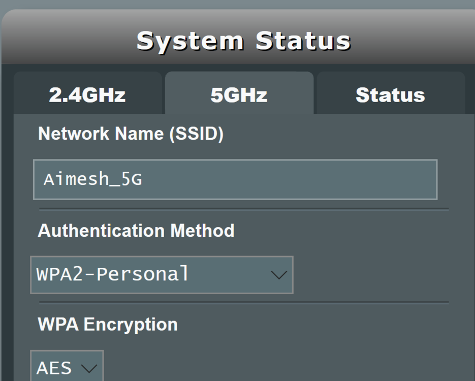

NULL Skrevet 12. april 2020 Skrevet 12. april 2020 15-17 MB/sek tilsvarer jo med hva du ellers her får. 15 MB/sek = 120 Mbps. Så lenge den ene PC-en her er på Gigabit Ethernet, så høres det jo ut som da wifi er flaskehalsen. Har du SmartConnect påslått på ruteren? Eller kjører du med separate SSID-er for 2,4 og 5GHz? Hvis du går på Network Map, ser du at du henger på 5 GHz for den aktuelle klienten?
Arve28 Skrevet 12. april 2020 Forfatter Skrevet 12. april 2020 (endret) Kjører Aimesh SSID på 2.4 og Aimesh_5G på 5GHz. Dette du mente? Er det også mulig å ha nodene på hver sin kanal? Endret 12. april 2020 av Arve28

Windoge Skrevet 12. april 2020 Skrevet 12. april 2020 (endret) Prøv å bytt til kanal 36 på 5 Ghz nettverket. Får du bedre hastighet da? Hvis ikke vil jeg anbefale deg å eksperimentere med andre kanaler. Jeg har hatt flere av disse nye routerne fra Asus, og min erfaring er at "Auto" ikke gir den hastigheten man er ute etter. Endret 12. april 2020 av Windoge
Arve28 Skrevet 13. april 2020 Forfatter Skrevet 13. april 2020 (endret) Da dro jeg ut Nodene. Kjørte speedtest. Alle fikk Ping 3. Kanal: 52 Download: 330 Upload 440 36 244 440 40 236 446 44 226 440 48 244 434 52 312 445 56 249 434 60 251 420 64 232 442 AUTO 116 140 52 312 428 Prøvde 100, men da fant ikke wifi noe 5G nett? Dette tyder på at Auto er helt på villspor. Så hvorfor det er så stor forskjell? Den kjører jo på en av kanalene når den er på Auto. Ser ut som Kanal 52 er den beste hos meg. Usikker på hvorfor nedhastighet og opphastighet er så stor forskjell på? I denne Multicom bærbare sitter det et Killer Wireless 1535kort. Prøvde en MSI maskin å den gav vel ca samme. Testet på Stasjonære i7-8700K maskinen. Der fikk jeg nedfart 284. opp 157 på kanal 52. Et Realtek 8822BE kort men driver fra 218. Her kjører jeg Ethernet kabel i router. Endret 13. april 2020 av Arve28

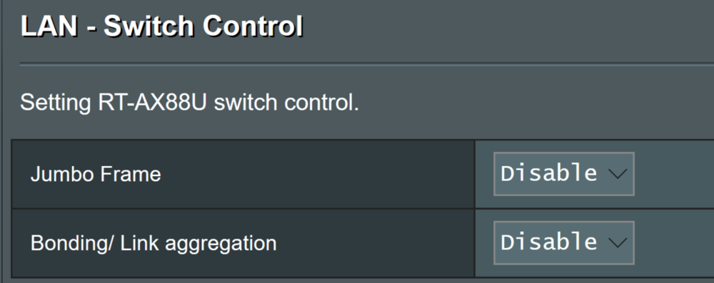

BioNor Skrevet 13. april 2020 Skrevet 13. april 2020 (endret) Kan lite om nettverk, men husker jeg slet litt med samme problematikk på min AC66U, men ved å enbale jumbo frames samt sette NAT Acceleration til Auto så løste det opp hastighetsproblemet mitt(har 500/500 på både LAN og WLAN). Aner ikke om den settingen finnes på din router en gang, så ta det for det det er, hofteskudd:-) Endret 13. april 2020 av BioNor
Arve28 Skrevet 13. april 2020 Forfatter Skrevet 13. april 2020 (endret) Hos meg står det Enable Jumbo frame hjalp ikke på speedtest. Endret 13. april 2020 av Arve28
BioNor Skrevet 13. april 2020 Skrevet 13. april 2020 (endret) Hva med CTF da? Ingen instillinger for den? https://routerguide.net/nat-acceleration-on-or-off/ " Level 1: CTF (Cut Through Forwarding): Software optimization technique to accelerate NAT traffic. You may need this option if your internet provider is offer you speed above 100 mb /sec. You generally need this option if you want to achieve peak speeds especially for speed above 200 mb/sec. " Edit: The RT-AC86U and RT-AX88U use Flow Cache and Packet Runner, older routers used CTF and Flow Accelerator. Mulig de to kan endres til on/auto eller tilsvarende? Endret 13. april 2020 av BioNor
NoTrace Skrevet 13. april 2020 Skrevet 13. april 2020 Jumbo Frames har ingenting å si i et hjemmenettverk i alle fall, da det kun fungerer mellom enheter på nettverket som begge har støtte (og konfigurasjon) for Jumbo Frames. Du kan sjekke om ruteren har IPS (Intrusion Prevention System), da dette ofte kan dra ned farten betraktelig.
