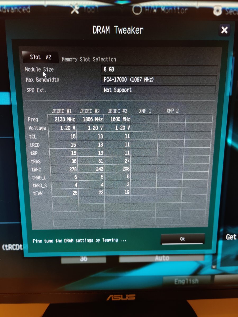

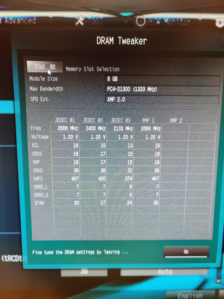

Etter mye prøving å feiling fant jeg ut at den eneste måten jeg får systemet til å boote på med nye brikker er å bruke 1 av de gamle Crucial-brikkene sammen med en HyperX Fury-brikke. Da ser det ut til at hovedkortet klarer å klokke ned HyperX-brikkene til 2133 MHz.
Er det noen gode tips på hvordan jeg kan få dette til å funke med de nye brikkene eller må jeg bare bite i det sure eplet og returnere brikkene og prøve å kjøpe noe annet? Eneste jeg kan komme på er å manuelt konfiguerere innstillingene for minnet i UEFI, men litt usikker på hvorfor de ikke funker out of the box og hvilke innstillinger jeg eventuelt må justere på.
Vedlagte screenshots viser minnekonfig (auto) fra UEFI når en av hver brikke er installert.

PCen skal klare å klokke ned minnet. Klarer du å komme inn i bios i det PCen booter?
Min umiddelbare tanke er at 1.2V er ekstremt lavt for 3866mhz. Om du kommer inn i BIOS før oppstår (med begge de nye brikkene), ville jeg prøvd å økt voltage, og satt overklokk på CPU (om du ikke alt gjør det).
Men er enig i at dette var et uvanlig problem, er vant med at minne klokker ned når man setter de i ny PC. Skal ærlig innrømme at dette var nytt for meg...
Har selv vært nødt til å kombinere gammel og ny RAM for å få den til å fungere. Er det et problem å bare kombinere brikkene slik at par-konfigurasjonen blir gammel+ny og gammel+ny? Det var det jeg endte opp med. Så lenge du ikke mister kapasitet fordi brikkene ikke er like store i kapasitet er dette vanligvis en grei løsning.
