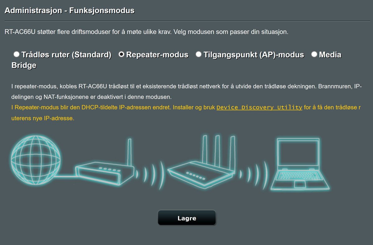

Har en eldre Asus RT-AC66U som ikke har Aimesh. Kan bruke den i garasje. Men hvordan setter jeg den opp for at den kan ta imot trådløse signaler og  sende de videre til laderen. Kan da godt ha annen SSID.

Noen av Asus-ruterne støtter "Repeater mode" hvis man går inn på Administration -> Operational Mode. Hvis du der kan velge repeater mode, så kan det være en løsning.
Ja den har Repeater mode og Media Bridge. Hvordan setter jeg opp denne?
Må også ha en nye Asus Router i stua. Og ha en Aimesh node i kjeller og en i 2 etg. Hva anbefales av Asus Routere
Har vel selv aldri prøvd repeater-modus på Asus-rutere. Men når du starter det oppsettet der, blir du vel tatt gjennom en veiledning som bruker å være ganske grei å finne ut av. I praksis skal du vel velge nettverket som denne skal være en repeater for og skrive inn passord. Mulig det ikke er noe mer enn det. Mulig du har en opsjon om denne skal ha samme SSID som hovednettverket eller noe annet. Jeg ville anbefalt å ikke ha samme.

Repeater mode funket bra. Da står den i garsjen.
