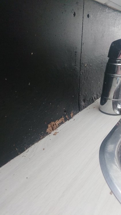

TB-Iceman Skrevet 2. april 2020 Del Skrevet 2. april 2020 Er nettopp flyttet inn i en loftsleilighet, kjøkkenet har en litt spesiell løsning med sponplater som vegg bak kjøkkenbenken. Det er jo ikke så gunstig med tanke på at det er kommet vann på benken bak vasken og veggen går litt i oppløsning. Så vi prøver å pønske ut en løsning. Burde vi bare pusse ned, spakle og male på nytt? Skjære ut platen og sette inn nytt? Sette inn en kjøkkenlist og bruke silikon? Lenke til kommentar https://www.diskusjon.no/topic/1872017-trenger-tips-sponplater-bak-kj%C3%B8kkenvask/
newman221 Skrevet 3. april 2020 Del Skrevet 3. april 2020 Peneste blir vel å fjerne ødelagte sponplater og kjøpe nye. Fortrinnsvis i et materiale som tåler litt vann... 1 Lenke til kommentar https://www.diskusjon.no/topic/1872017-trenger-tips-sponplater-bak-kj%C3%B8kkenvask/#findComment-25327904
kjetilkl Skrevet 3. april 2020 Del Skrevet 3. april 2020 Ville tatt de bort og satt opp et par kitchenboard. -Det er veldig enkelt og de fåes i forskjellig design. https://www.rightpricetiles.no/kjokkenplater 1 Lenke til kommentar https://www.diskusjon.no/topic/1872017-trenger-tips-sponplater-bak-kj%C3%B8kkenvask/#findComment-25327908
Drogin Skrevet 3. april 2020 Del Skrevet 3. april 2020 (endret) Vi fikk glassmester til å ta mål av benken/veggen, og lage en glassplate av farget glass(grønn mint). 100% vannresistent, herdet glass og tåler varme fra kokeplater, og lett å rengjøre. Fordi det er farget synes det ikke om veggen bak får noe lim på seg, eller om insekter skulle klare å komme seg bak Endret 3. april 2020 av Drogin 1 1 Lenke til kommentar https://www.diskusjon.no/topic/1872017-trenger-tips-sponplater-bak-kj%C3%B8kkenvask/#findComment-25327912
Dubious Skrevet 3. april 2020 Del Skrevet 3. april 2020 Er en grunn til at de fleste velger flis over benken Skal det være praktisk så velger man stål på hele kjøkkenet 1 Lenke til kommentar https://www.diskusjon.no/topic/1872017-trenger-tips-sponplater-bak-kj%C3%B8kkenvask/#findComment-25328075

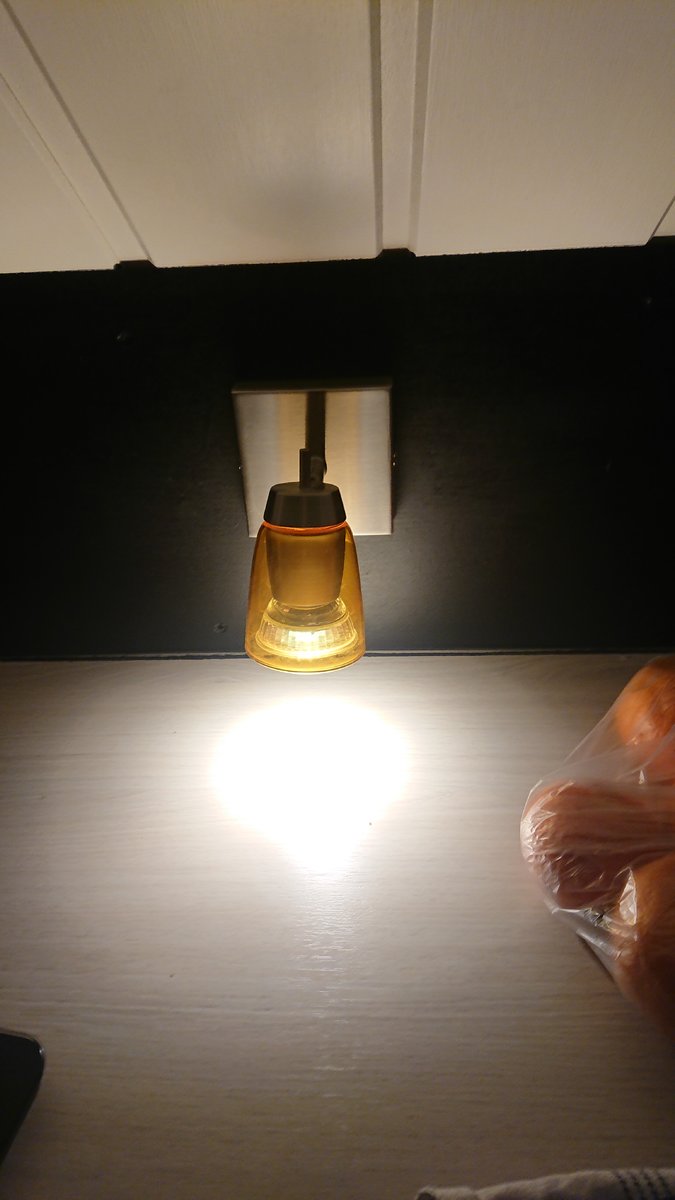

TB-Iceman Skrevet 8. april 2020 Forfatter Del Skrevet 8. april 2020 Er også et problem at det er installert downlights (som har laget svimerker på benken) og var jo enormt brannfarlig før jeg byttet pærene til LED, tviler på at det er en elektriker som har installert de for å si det sånn. Lenke til kommentar https://www.diskusjon.no/topic/1872017-trenger-tips-sponplater-bak-kj%C3%B8kkenvask/#findComment-25334681
