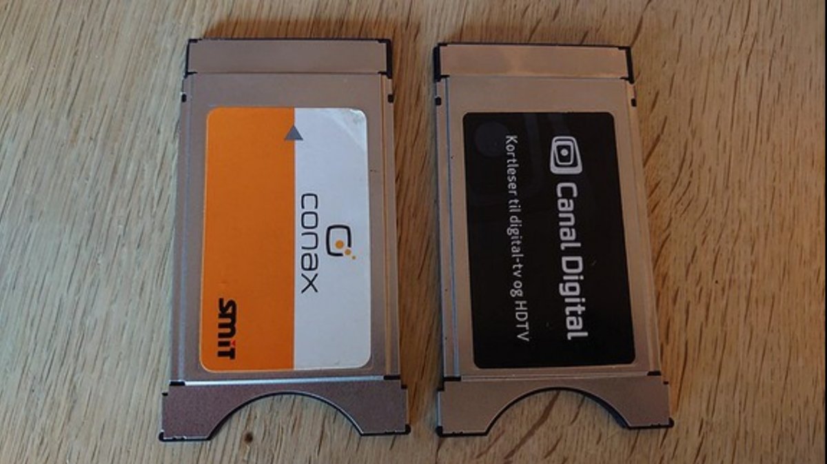

ilpostino Skrevet 28. mars 2020 Skrevet 28. mars 2020 Jeg har skaffe til veiet to kortlesere fra Canal Digital som jeg har tenkt til å installere hos mine foreldre. Tv'ene er nevnt på Canal Digital sine sider så de støttes men må man ringe Canal Digital for å koble sammen programkortet og kortleseren før man tar det i bruk?

ilpostino Skrevet 28. mars 2020 Forfatter Skrevet 28. mars 2020 (endret) Det er 4 år siden jeg holdt på med dette sist så jeg spør om jeg noe som kanskje er åpenbart: skal chippen på programkortet vende ut mot forsiden av kortleseren med etikken jeg har tatt bilde av over eller mot baksiden? (Skal teste på tv #2 etterpå). Endret 28. mars 2020 av ilpostino
kjetilkl Skrevet 29. mars 2020 Skrevet 29. mars 2020 Mener foran på kortet skal vende mot foran på CAMen. - Min ser helt lik ut som den til høyre og jeg har brukt den til satelitt.
Gjest Slettet-fsaSP0zV Skrevet 29. mars 2020 Skrevet 29. mars 2020 Min erfaring er at Canal Digtials CAM for parabol og Telenors CAM for kabel ikke går om hverandre.
ilpostino Skrevet 29. mars 2020 Forfatter Skrevet 29. mars 2020 Slettet-fsaSP0zV skrev (7 minutter siden): Min erfaring er at Canal Digtials CAM for parabol og Telenors CAM for kabel ikke går om hverandre. Det er vel egentlig det jeg innså i går så har lagt ut de jeg skaffet meg på Finn igjen.
