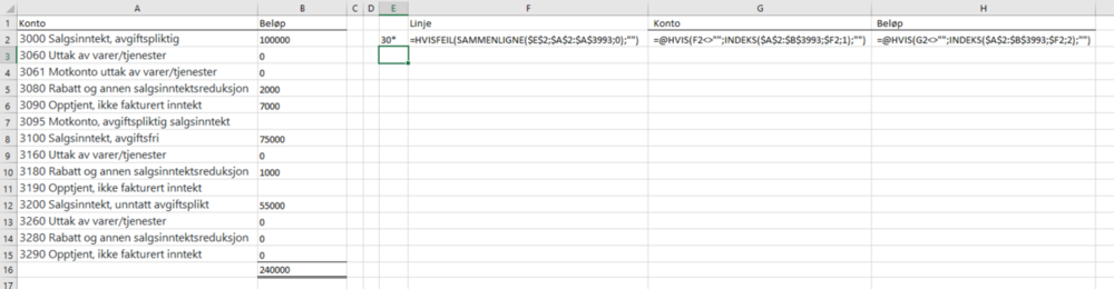

Jeg har en slik tabell:
Konto Beløp
3000 Salgsinntekt, avgiftspliktig 100000
3060 Uttak av varer/tjenester 0
3061 Motkonto uttak av varer/tjenester 0
3080 Rabatt og annen salgsinntektsreduksjon 2000
3090 Opptjent, ikke fakturert inntekt 7000
3095 Motkonto, avgiftspliktig salgsinntekt
3100 Salgsinntekt, avgiftsfri 75000
3160 Uttak av varer/tjenester 0
3180 Rabatt og annen salgsinntektsreduksjon 1000
3190 Opptjent, ikke fakturert inntekt
3200 Salgsinntekt, unntatt avgiftsplikt 55000
3260 Uttak av varer/tjenester 0
3280 Rabatt og annen salgsinntektsreduksjon 0
3290 Opptjent, ikke fakturert inntekt
0

Hei.
Ønsker ingen tomme celler, skal bare sitte igjen med celler som har verdier.  0 og blank skal behandles likt.
Autofilter ser jeg for meg blir litt vanskelig da jeg skal ha flere tabeller under hverandre (med luft i mellom).
Her er et eksempel der jeg henter ut alle rader som starter på 30:
men jeg ønsker i stedet å hente ut alle rader som er større enn 0.
