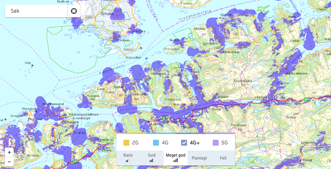

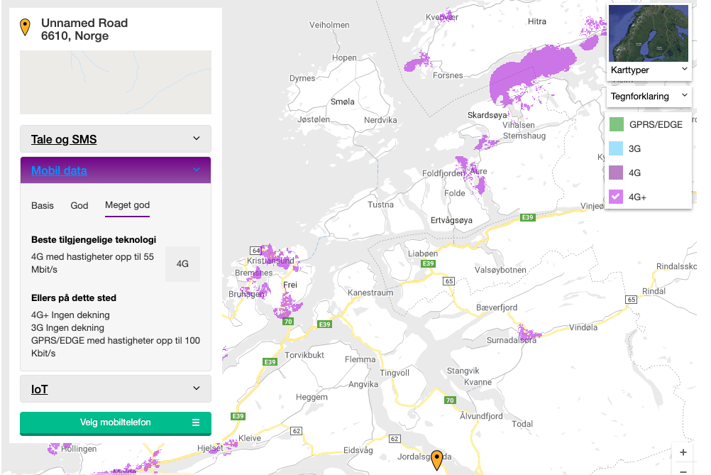

Krokan Skrevet 27. mars 2020 Skrevet 27. mars 2020 Varierer nok sikkert fra område til område, kan sjekkes i hvert enkelt tilfelle på finnsenderen.no En annen måte å sjekke hvem som har best dekning er å gå inn på dekninhgskartet til både Telia og Telenor og sammenligne. Husk å velg meget god dekning, samt 4G+ Legger ved et par bilder fra Midt-Norge for å illustrere forskjellen. 1
