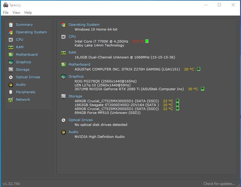

Opplever mye lag i spill i det siste og funnet ut at tempen på CPU er for høy. Den varierer fra 90-100 grader ved heavyload i tunge spill.

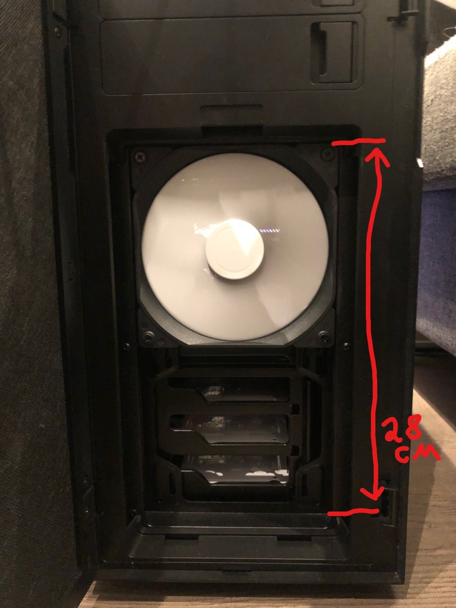

Trenger tips til kjøler og hvor stor jeg må ha? Slik jeg kan skjønne, så er fronten den beste plasseringa. Jeg må da evt fjerne eksisterende vifte i front og fjerne noen stasjonsluker. Jeg har målt 280 mm fra bunn til topp der vifta sitter.
Har sett på denne, vil den fungere? https://www.komplett.no/product/945126/datautstyr/pc-komponenter/vifterkjoelingvannkjoeling/cpu-vannkjoeling/nzxt-kraken-x52-cpu-kjoeler Det må være 240mm kjøleren da den er totalt 275mm
Vil denne passe i mitt kabinett?
Sett den i toppen og la den blåse ut. Det er ikke så stor forskjell på effekten, men har du den i toppen sikrer du deg best mot at pumpa ikke skal ryke pga luft i pumpa.

Men pcen min er tett i toppen. Må den bygge som da evt? Men det ser ut som det er noe som kan demonteres på toppen der,.
bgulhaugen skrev (Akkurat nå):
Nei, du har plass til 3 140mm vifter der :)

Ok. Så ikke at det forskjell i mengden ? Da er det jo greit. Men kanskje jeg skal gjøre som det ble nevnt her, å montere radiator i toppen. Ser på bilder fra kabinettet at det er åpninger der, selvom jeg har deksler der. Bare usikker på hvordan radiatoren festes. Og er det bedre å ha den i toppen kontra i front? :)
Jeg lurer på...hvordan er PCen plassert? Står den inntil en vegg, med en seng eller annet møbel til høyre på bildet? Hvis så er dette omtrent den VERSTE plasseringen du kan ha for en PC mtp. støvoppsamling.
Top tip: PCen opp fra gulvet (sett den på et nattbord eller noe) og sørg for å ha et lett overtrykk i kabinettet (flere vifter som blåser inn enn ut). Du heller ikke ha vannkjøling (AIO - All-In-One som du tenker på her) med mindre det er det du vil ha.
F.eks. en Noctua U12S eller U12A (U12A er noe bredere) med 1-2 vifter satt på vil være mer enn godt nok.
