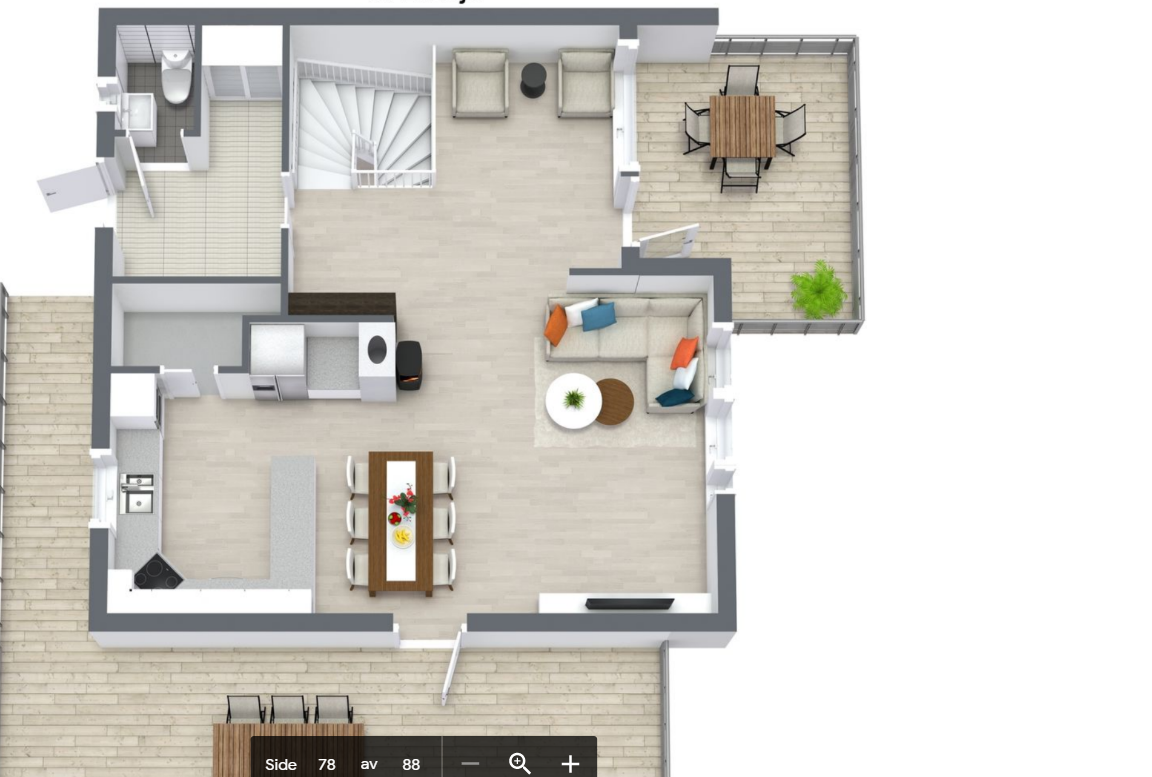

Hei,
Har lyst å rive opp den stygge 3-stav guloransje eikeparketten i stue/kjøkkenet. Med ønske om nytt gulv vil min samboer såklart ha varme i gulvet.
Dette er en jobb såvidt jeg vet for profesjonelle da varmematter i stikkontakter er uaktuelt for min del. Noen som vet ca pris på dette? Elektriker må vel både legge dette og godkjenne dette. Gulvet vil jeg legge selv. Gjelder ca 50kvm. Boligen er forsåvidt av nyere type og tenker 60w per kvm er nok.
Så er det dette med gulv også. Jeg har veldig lyst på korkgulv fra Gerflor eller Wicanders. Noen som har erfaringer med varme i korkvinyl? Korken skal vel forsåvidt gjøre det litt unødvendig med varmer i utgangspunktet. Men tenker når vi først river opp gulvet så er vel både varme i gulvet verdiøkning på bolig og komfort. Har ikke varmepumpe eller panelovner. Kun en oljeovn og peis. Vil helst slippe panelover og varmepumpe er uaktuelt i borettslaget.
