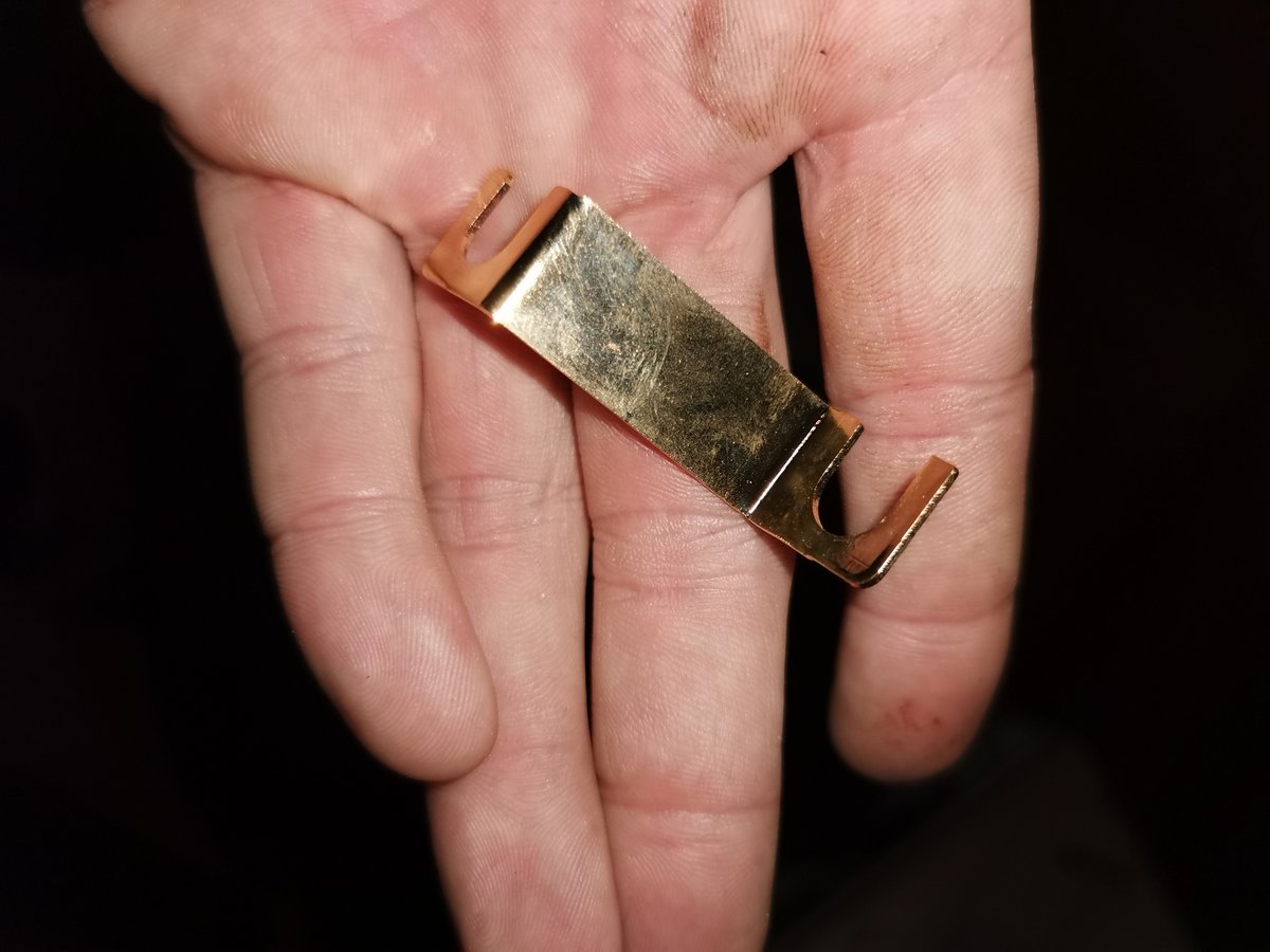

Jeg har 4x front høyttalerer, 2 x yamaha ns-777 6ohm på hver sin side av tven, og 2 x klipsch rf82 8ohm på hver sin side av tven. Lurer da på om jeg skal kombinere serie og parallell kobling, eller bare serie koble de. Evt om jeg kan seriekoble og ha på de "sammenkoblingene" som jeg la med som bilde. Tenker evt serie/paralell kobling mot høyre/venstre med 1 av hver, center for seg selv, og 2 polk audio s10 som surround bak. Link til reciever https://www.elkjop.no/product/lyd-hi-fi/receiver-og-forsterker/STRDH790/sony-7-2-kanals-av-hjemmekino-receiver-str-dh790

Bildet du viser er bro-koblingen på mellom høyttalerens elementer. Den fjernes hvis du kjører 2 kabler til høyttaleren. Og lar den være hvis du kun kjører 1 kabel.
