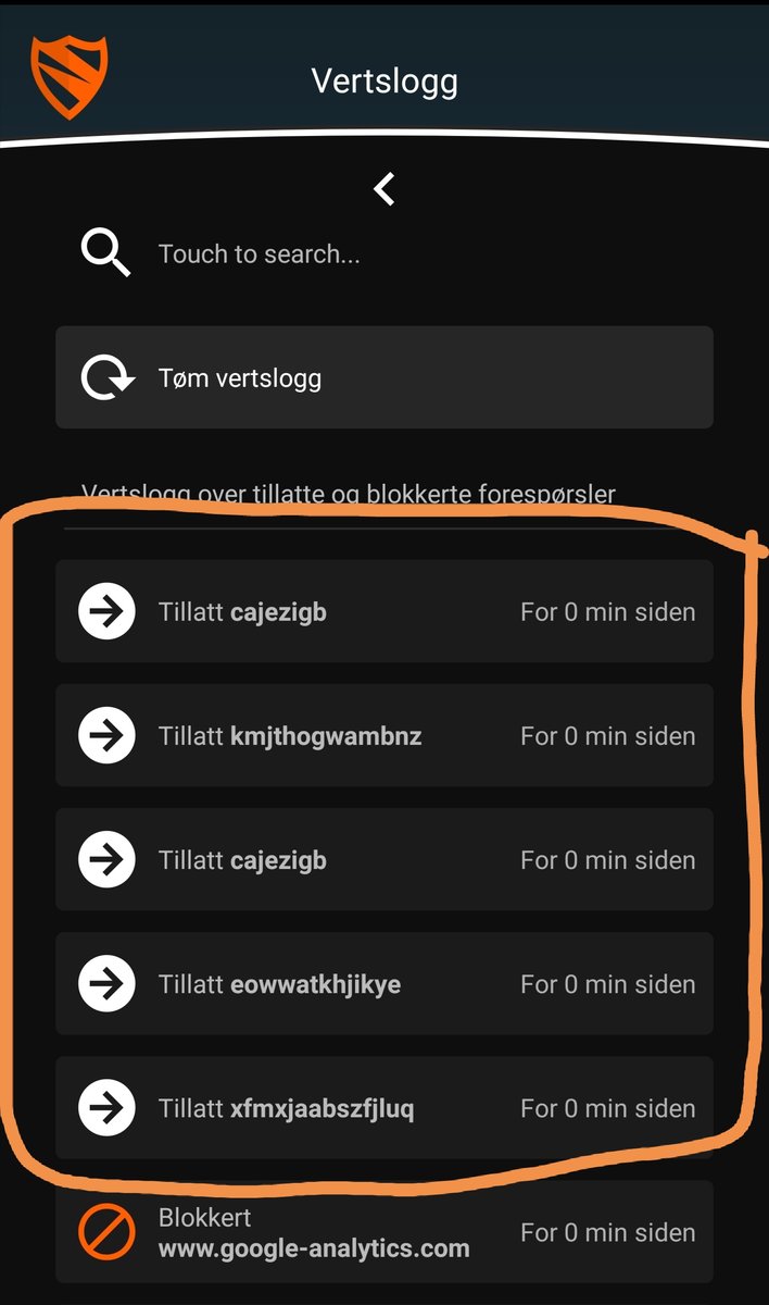

autismekvinnen Skrevet 6. februar 2020 Forfatter Skrevet 6. februar 2020 (endret) så bra det ikke er virus. Endret 6. februar 2020 av autismekvinnen
autismekvinnen Skrevet 6. februar 2020 Forfatter Skrevet 6. februar 2020 mobile999 skrev (3 minutter siden): Hvordan fikk du fram dette? Hvilken app? Det er i blokada appen for android jeg fikk dette fram, i appens vertslogg.
mobile999 Skrevet 6. februar 2020 Skrevet 6. februar 2020 Kan du reprodusere fenomenet og finne ut hva som er i bruk når dette skjer, evt. er telefonen ikke i bruk?
Drunkenvalley Skrevet 6. februar 2020 Skrevet 6. februar 2020 Skaff deg anti-virus og kjør ein sjekk, det der ser ut som noko jævla tvilsomme saker.
autismekvinnen Skrevet 6. februar 2020 Forfatter Skrevet 6. februar 2020 mobile999 skrev (14 minutter siden): Kan du reprodusere fenomenet og finne ut hva som er i bruk når dette skjer, evt. er telefonen ikke i bruk? Det kommer på alle typer nettsider så jeg kan ikke reprodusere det. Når det er mange nok sånne "fjcgjjcgj" aktige i loggen uten at jeg blokkerer dem, så kan det komme annonser i apper og på nettsoder om lån og lånetilbud.
mobile999 Skrevet 6. februar 2020 Skrevet 6. februar 2020 Disse random vertsnavnene kommer visst fra Chrome og er en funksjon for å detektere DNS-hijacking. Disse skal altså ikke ha noe med at det dukker opp annonser. Du kan lese om fenomenet på følgende nettside og på den stackexchange linken du finner der: https://support.blokada.org/hc/en-us/articles/360011120160-What-are-the-random-hostnames-in-Host-Log- 1
autismekvinnen Skrevet 6. februar 2020 Forfatter Skrevet 6. februar 2020 mobile999 skrev (12 minutter siden): Disse random vertsnavnene kommer visst fra Chrome og er en funksjon for å detektere DNS-hijacking. Disse skal altså ikke ha noe med at det dukker opp annonser. Du kan lese om fenomenet på følgende nettside og på den stackexchange linken du finner der: https://support.blokada.org/hc/en-us/articles/360011120160-What-are-the-random-hostnames-in-Host-Log- Tusen takk for infoen. Nå skal jeg inn på blokada å avblokkere de randomene., siden jeg trodde det var hijack domener.

autismekvinnen Skrevet 6. februar 2020 Forfatter Skrevet 6. februar 2020 (endret) Drunkenvalley skrev (1 minutt siden): Når det er sagt er virus-søk framleis å anbefale. Jeg har søkt med sån virus app. Den fant ikke noe virus. Endret 6. februar 2020 av autismekvinnen
