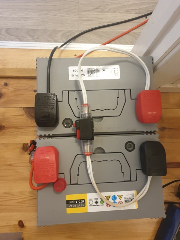

Det er AWG8, altså 10 mm² på ti meter. Det er ikke på den endelige plassen ennå, jeg ville teste det grundig først. Batteriene ser sånn ut:

Men egentlig har det ikke så mye å si, for jeg har allerede testet at den klarer det jeg vil. Den holdt ut rundt fire og en halv time med serveren, alt av nettverksswitcher, et par trådløse rutere og en ekstra pc (ganske skarp HTPC med i9-prosessor og GeForce-skjermkort) kjørende samtidig. Så bare serveren ville sikkert holdt 6-7 timer. Det holder for de fleste strømbruddene her ute. Batteriene var ikke utladet, så med kortere/tjukkere kabel kunne jeg nok lagt på en del også, men det er nok for meg. Så poenget er ikke å få mer ut av batteriene eller å få den mer effektiv, så lenge den klarer dette og ingen av komponentene går varme (det fulgte jeg godt med på, og ledningen ligger kveilet opp sånn at hvis den skulle bli det minste varm, ville jeg merket det), er jeg fornøyd med den delen. Det var bare det med å blokkere signalet som slår av serveren, så jeg kan beholde loggingen og varslingen fra PowerChute.
