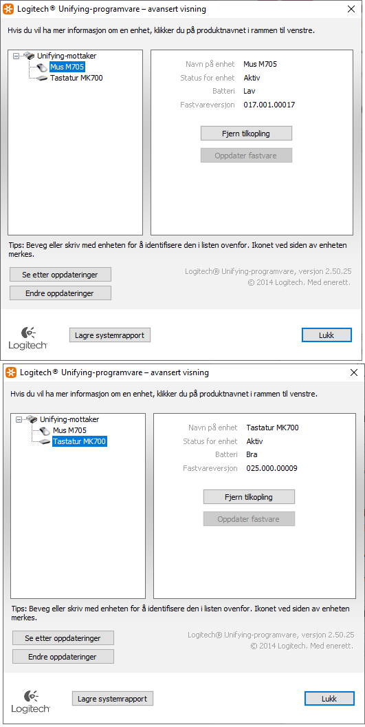

Så jeg lurer på noen har hatt problemer med mottaker og tastatur som slutter å fungere om det vits å prøve reklamasjon eller om man bare får beskjed 2 års reklamasjon? For er jo dyrt å betale 1000 kr for nytt har MK700\MK710 men har slutter å virke er nok ikke batteriene så tror det er tranferere er kjent slike tastatur er sikkerhetrisiko fordi det er ikke full kryptering og bruker pairing så får ikke brukt andre, så bruker nå K400r som er dårlig til gaming. så tror dere jeg må kjøpe nytt?

Når det gjelder sikkerhet og pairing så forstår jeg ikke hva du fabler om. Unifying mottakeren er trygg nok for de fleste så lenge du oppdaterer firmwaren på den. For en 3-4 år siden ble det oppdaget et sikkerhetshull og Logitech lanserte en firmware fix som alle kan laste inn selv. Og så lenge det er Unifying mottaker/tastatur så kan du selv pare disse to sammen selv via Unifying softwaren.
I forhold til det trådløse - ja jeg har opplevd problemer med den trådløse delen ved flere tilfeller. I ALLE tilfellene skyldes det forstyrrende signaler mellom sender og mottaker. For eks en mobiltelefon, trådløse øreplugger eller tilsvarende. Er du uheldig KAN du oppleve støy her. Hjelper da fort å flytte på det som lager støy, eller koble de opp på nytt.

takk det løste problemet, hva mener du om K750 mac tastatur? for må bruke skrutrekker for å ta ut batterier, for den har ikke enkelt utbyttbar batteri. Syns det er ganske dårlig, riktig nok har den solsellepanel men hjelper lite.  Hvor enkelt er det å bestille ny Unifying mottaker? for prøvd å sende epost til logitech men får lite svar.

Finner ingen fastvare?

Og jo, de støtter opp til 6 enheter pr Unifying mottaker. Er bare å legge til nr 3, nr 4 osv. Dersom du ikke får enhet nr 3 til å fungere så tipper jeg den tredje tingen ikke støtter Unifying mottakeren.

Edit fikk løst problemet nå, pared på nytt så nå får jeg begge tastaturene\reserverne å virke med hverandre, så da slipper jeg å reise innom elkjøp bortkastet, men litt usikker på hva  som har skjedd, kanskje jeg har klart å ta feil reserver. Men bra det løste seg, noen som vil si hvorfor logitech ikke bruker bluetooth? Er pairingen på pcen eller til utstyret?

Fikk til å paire 4 tastaturer til slutt, med en det prøving og feiling. Men var ikke enkelt i starten.
