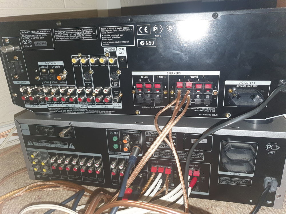

Jeg er helt ny i gamet så trenger en liten guide,  har et gammelt system som jeg har koblet opp som jeg vil ha liv igjen.  Har 2 forsterkere, en Kenwood KRF-V5070D og en Sony STR-DE545.
Før så var høytalere koblet til Kenwood og sub til sonyen med bruk av Y-splitt og rca. Men husker ikke dette med PRE out og Sub out. Hvilken løsning må til fot å få et brukenes resultat? All tips mottas mer enn gjerne ?

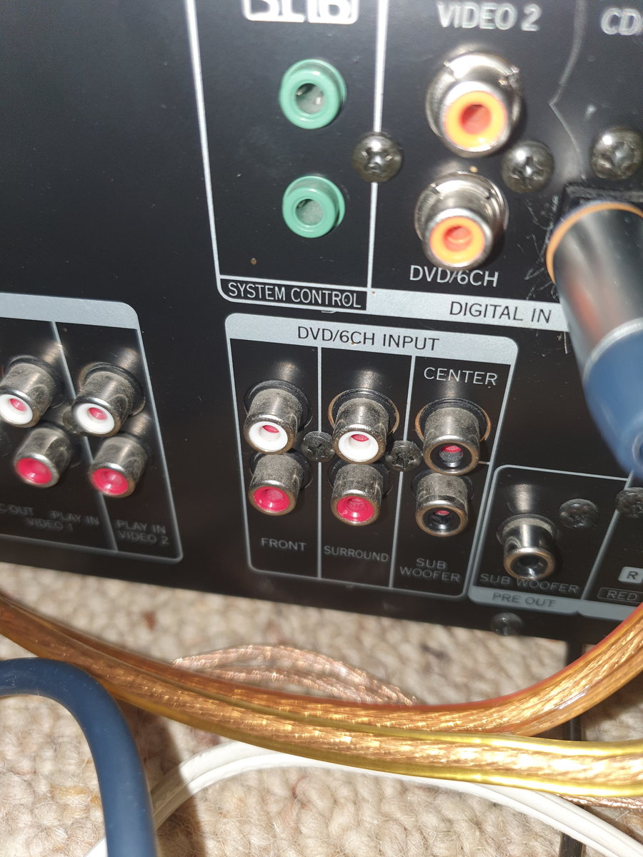

Kun Kenwood som har PRE out.

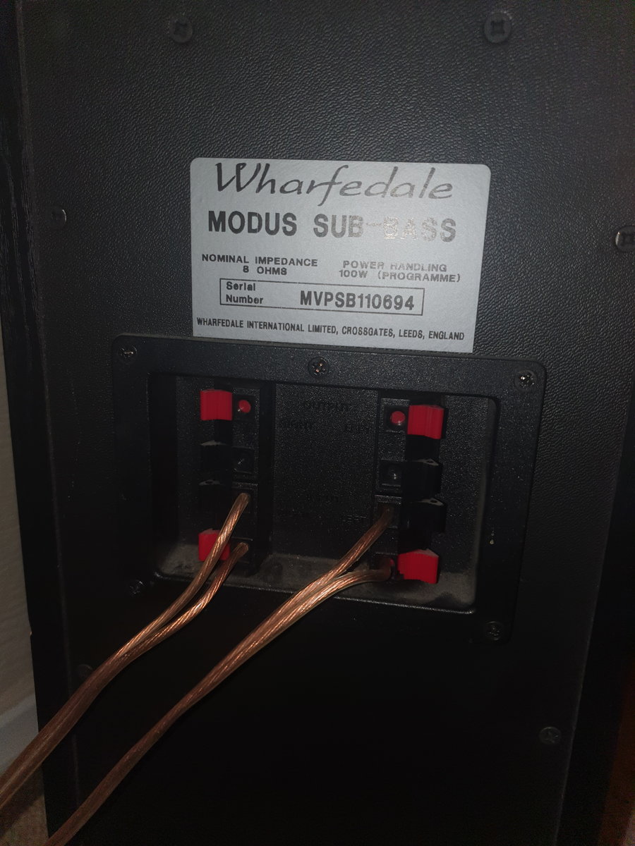

Din passive sub skal kun kobles til vanlige høyttalerutganger. Ikke direkte på pre out eller sub out!
Den er beregnet for å kobles til vanlig høyttalerutgang for deretter at stereohøyttalere kobles videre fra output på sub.

Du har koblet sub til Sony, slik jeg ser det på bildet? Da tar jeg utgangspunkt i det.
Du tar en rca 2x (stereo) audiokabel fra rec out på Kenwood til Aux in på Sony. Sony settes på aux med inngangsvelger foran, så er det bare å fyre løs fra de kilder du ønsker på Kenwood.

Har du ikke suboowfer out eller pre out på Kenwood så er det ikke så mye du kan gjøre. Tror ikke Rec out vil fungere.
Evt. kan du jukse det til med en høy- til lavnivåadapter. Du kobler denne fra fronthøyttalerne på Kenwood til en inngang på Sony. Men da mangler du fremdeles filter med mindre det er innebygd i subben.

Fikk lyd i subb nå med y splitt ifra Pre out. Bassen er kanskje litt hard, men derte har kanskje boe med subben å gjøre.

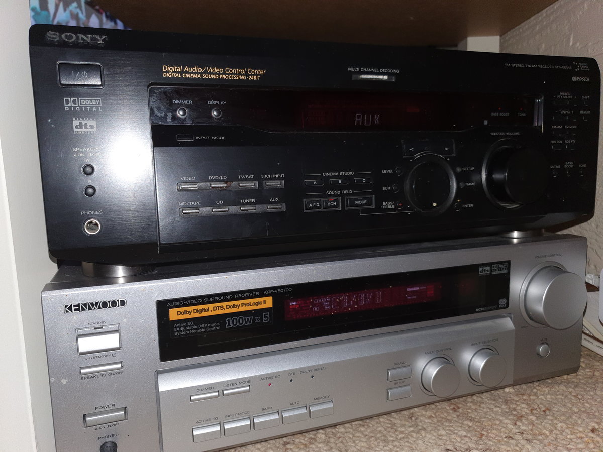

Kan du ta et bilde av begge forsterkerene forfra? Kenwood hadde på noen en bryter eller valg for å aktivete rec out lyd. Edit:Fant bilde av Keenwood. Syntes det er rart du ikke fikk lyd fra rec out. Mulig at den ikke gir lyd fra rec out fra digitale kilder.

Din sub er som nevnt beregnet til å være på vanlig høyttalerutgang. Fordi den er passiv av gammel type.

Og det er Sub out du bør bruke siden denne er filtrert. Pre out er ikke filtrert og da må du ha et lavpassfilter i tillegg.
Sub out og Pre out er beregnet til effektforsterkere. Ikke nødvendigvis aktive subber eller høyttalere. Og du bruker Sony som nettopp en effektforsterker. Siden Sony ikke har Main In så må du bruke f.eks. Aux in og sette volumkontrollen til et passe nivå på Sony.

siden suben har passthru på høytaler signalet er det vell bare og koble alt på den kraftigste av forsterkeren med høytalerne etter subben ( når jeg googler den så kan det se ut som den er laget for bruk i et sett med passende satelitter )
det er bare en 100W sub så den dra neppe så alt for mye sånn sett.  ( med mindre du har meget små høytalere ser jeg ikke at den skal tilføre lyden noe annet en støy )
