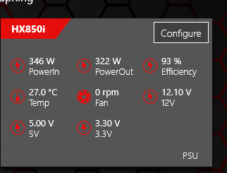

Første gang så begynner alt å starte opp i et 1 sekund. Så går den i svart. Når jeg så trykker en gang til så fungerer alt som det skal. Har ingen problem med maskinen når den først har startet. Legger ved et bilde som viser volt, etc ved belastning (gears 5).
