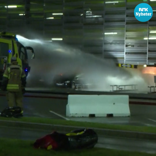

så lav takhøyde at man ikke kom til med [brann]biler
I en av videoene ser det ut til at brannbilene har takmonterte spyledyser. Disse er høyere oppe enn taket i det dekket som brant. Dermed klarer strålen bare å spyle gulvet der inne.
2082809154_Screenshot_2020-01-08Parkeringshusethaddeikkjesprinklaranlegg.png.e23bf99adccad4810ab60031cec87c62.png

Simen1 skrev (17 timer siden):
Det er jo fordi at dette er flyplassen sitt brannvesen, og det er designet for å komme opp i høyden til flyene.
"Sivile" brannvesen har vel ikke slike skumkanoner montert på bil, trur eg...
