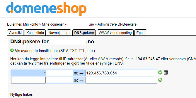

Hos Domeneshop må du endre DNS-oppslaget til å peke til din IP-addresse.
Så setter du opp Nginx på din lokale server til å fungere som en reverse proxy som beskrevet her tidligere.
Når det er gjort kan du begynne å tenke på SSL-sertifikat. Da er Letsencrypt en grei vei å gå.

Ja det gjør den allerede. Jeg har satt opp *.mittdomene.no -> <min externe IP>

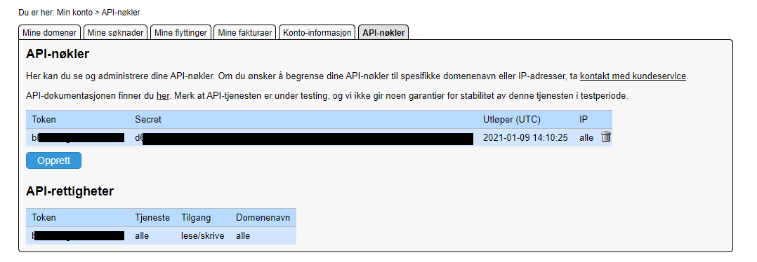

Jeg har nå også vært i kontakt med Domeneshop og fått API nøkler for bruk med DNS valideringen. Regner med ma da må bruke Domeneshop sin plugging (sammen med Let's Encrypt / Certbot  ?) https://github.com/domeneshop/certbot-dns-domeneshop. Men hvordan jeg går frem for å gjøre dette har jeg fortsatt ikke oversikt over.2020-01-09_15-14-33.thumb.png.57d7bb002407e8a766146664fc4e9ac0.png

Har fått linuxserver.io til å legge in Domeneshop sin DNS plugin i sin Let's Encrypt nginx container :D Prøver å teste ut nå, men kommer ikke helt i mål. Ser ut til at API nøkkel fungerer, men får feilmelding på DNS challenge. Se log under:
Obtaining a new certificate
Performing the following challenges:
dns-01 challenge for <mitt domene>
Unsafe permissions on credentials configuration file: /config/dns-conf/domeneshop.ini
Waiting 60 seconds for DNS changes to propagate
Waiting for verification...
Challenge failed for domain <mitt domene>
Cleaning up challenges
Some challenges have failed.
IMPORTANT NOTES:
 - The following errors were reported by the server:
   Domain: <mitt domene>
   Type:   unauthorized
   Detail: No TXT record found at _acme-challenge.<mitt domene>
   Type:   unauthorized
   To fix these errors, please make sure that your domain name was
   entered correctly and the DNS A/AAAA record(s) for that domain
   contain(s) the right IP address.
Lagde docker container med følgende docker-compose fil:
version: '2'
services:
  letsencrypt:
    image: linuxserver/letsencrypt
    container_name: letsencrypt
    cap_add:
      - NET_ADMIN
    environment:
      - PUID=1000
      - PGID=1000
      - TZ=Europe/Oslo
      - URL=<mitt domene>
      - SUBDOMAINS=wildcard
      - VALIDATION=dns
      - DNSPLUGIN=domeneshop
      - EMAIL=<min email>
      - DHLEVEL=4096
    ports:
      - 443:443
    volumes:
      - /home/<min bruker>/appdata/letsencrypt/config:/config
    restart: unless-stopped
Noen andre som har lyst til å prøve seg? Hadde vært moro å få dette til å fungere!
Endret av norsemanGrey
