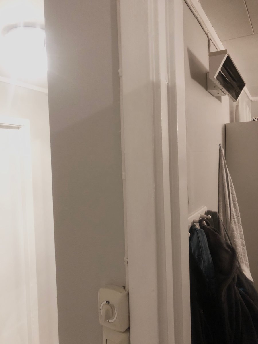

Borger___ Skrevet 10. desember 2019 Skrevet 10. desember 2019 (endret) Har en gammel stråleovn på badet. Den har 3 nivåer og står gjerne å pøser ut varme hele døgnet. Er det mulig å innstallere tidsstyrt termostat på denne? Bare ved å bytte bryteren? Endret 10. desember 2019 av Borger___
nomore Skrevet 10. desember 2019 Skrevet 10. desember 2019 Mulig er det jo alltids men du må ta kontakt med en elektriker. Forklar hva du vil og få tilbud fra to-tre forskjellige.
Borger___ Skrevet 10. desember 2019 Forfatter Skrevet 10. desember 2019 Hårek skrev (21 minutter siden): Det du er ute etter er en effektregulator. Har du kunnskap om installering osv.? Er det mulig å sette timing på effekten (feks. lavere på natt og dagtid og høyere på morgen og kveldstid)? Og holder det å installere en slik der bryteren står i dag (du ser bryteren på bildet) eller er det mer jobb en som så?
Hårek Skrevet 10. desember 2019 Skrevet 10. desember 2019 Tror ikke disse har styring. Mulig det finnes, men vet ikke. De jeg linker til skal inn i veggboks, din bryter er påvegg. Ser for meg at det løses med en Påveggkappe. Men jeg er ikke elektriker.
Hårek Skrevet 10. desember 2019 Skrevet 10. desember 2019 Jeg bør tilføye at jeg ikke er sikker på at det er å anbefale å bruke en slik regulator på en stråleovn. Regulator brukes vanligvis på varmekabel i gulv. Gulvet har stor termisk treghet, slik at av/på regulering gir en middeltemperatur. Men på en stråleovn antar jeg det vil merkes godt at du enten har ingen varme eller full varme i intervaller på 10-20 minutter.
Pugnax Skrevet 10. desember 2019 Skrevet 10. desember 2019 (endret) Fult mulig å montere en tidsbryter på dette. Men for å justere effekt o.l så vil nok en effektregulator med nattsenking funke bra her. Dog ikke montert en for slik bruk før, da det som regel går i varmekabler o.l nå fortiden. Endret 10. desember 2019 av Pugnax
Hårek Skrevet 10. desember 2019 Skrevet 10. desember 2019 Ser nå at det finnes to typer regulatorer. Denne er lite egnet, men denne bør kunne fungere. "...syklustid på ca. 4 sekunder".
