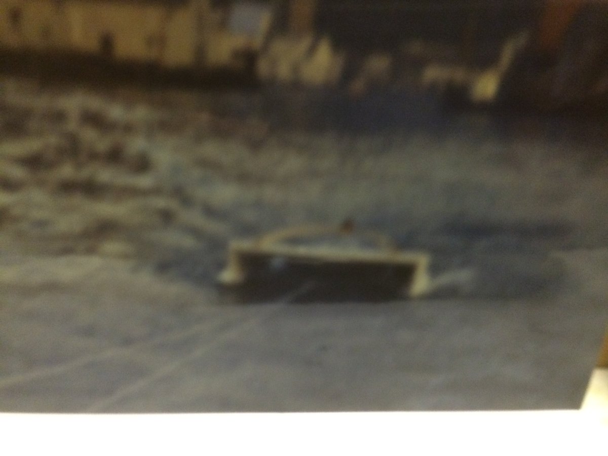

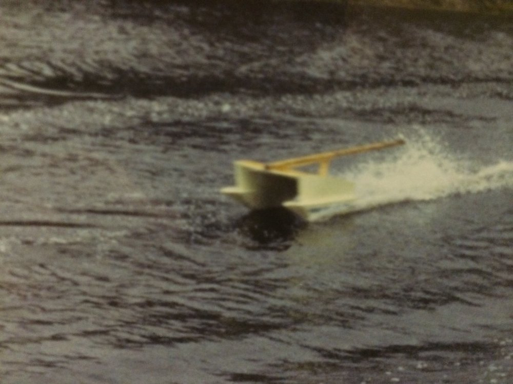

Fikk ikke til å lage mindre bilder, og noen er ganske uklare.
Bildene viser slepeprøver med denne type båter fra 1971 til i dag, hvor bilde 2 er fra 1973 og båten letter som et fly.
Bilde 3 er fra 1988, og 4 slik jeg mener en hurtiggående båt bør se ut i dag.
IMG_0298.thumb.JPG.6dd63f7da80e7b32d07bafe053303724.JPGIMG_0294.thumb.JPG.5d5b02e9f299e1282d4c6c925ea25231.JPGIMG_0292.thumb.JPG.35b566cd493877e5c7debe711b139eb5.JPGIMG_0765.thumb.JPG.92ead1e4842994c77bdfd9b0a468c916.JPG
Å bruke luft som løftemedium har sine begrensninger. Spesielt i kraftig vind er det utfordende. Prøv å lande et sjøfly i storm fra siden. Det er heller ikke noe som tilsier at en vinge i luft får bedre L/D enn en vinge i vann.
