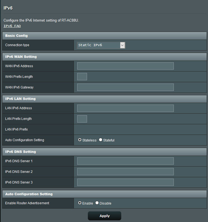

Digidaren Skrevet 16. november 2019 Skrevet 16. november 2019 Hei, jeg har en Azuz RT-AC88U ruter som jeg prøver å sette opp ipv6 på. Har telenor som ISP. Er det noen som vet hvilken innstillinger man skal bruke da?
Janvik Skrevet 16. november 2019 Skrevet 16. november 2019 Native v6, SLAAC om du får mulighet for å velge dette. /48 prefix kan du få. Det meste kan vel stå på default så lenge du velger native/SLAAC.

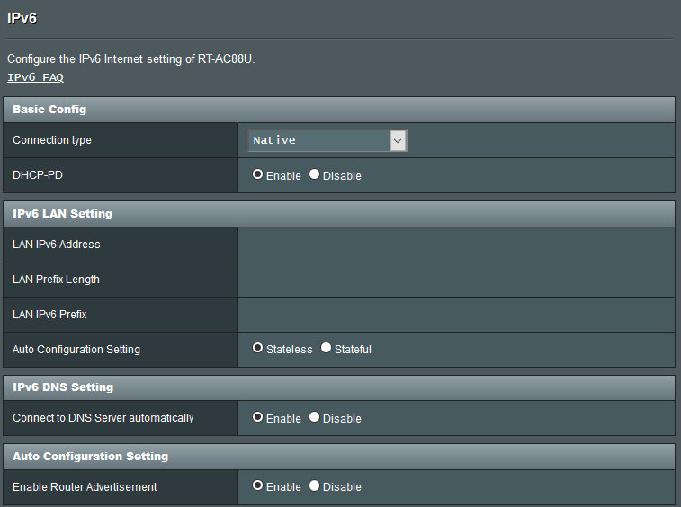

Digidaren Skrevet 16. november 2019 Forfatter Skrevet 16. november 2019 Får bare opp disse boksene jeg kan velge å aktivere
Janvik Skrevet 16. november 2019 Skrevet 16. november 2019 Velg save/apply når det er slik. Skal få v6 konnektivitet ganske raskt med mindre du sitter på gammel CDK infrastruktur. (usikker på om gammel CDK har v6) 1
Digidaren Skrevet 16. november 2019 Forfatter Skrevet 16. november 2019 (endret) Brukte de innstillingene, men det kommer ikke opp at jeg har ipv6 på verken pcen eller når jeg sjekker IP'en min. Står bare : Not detected . Jeg sitter ikke på et gammelt CDK nett, det er et ganske nytt fibernett. Endret 16. november 2019 av Digidaren
nilsch Skrevet 16. november 2019 Skrevet 16. november 2019 Tidligere måtte vi aktivere ipv6 på "Mine Sider" da det het Canal Digital. Det er lenge siden, vet ikke om det er sånn enda.
Gjest Slettet-fsaSP0zV Skrevet 26. november 2019 Skrevet 26. november 2019 Sjekk med ISP om IPv6 er aktivert for din installasjon. Prøv med PC koblet direkte i fiberconverter/modem, se om du får IPv6 der.
NULL Skrevet 27. november 2019 Skrevet 27. november 2019 Mener jeg både på Altibox og Telenor har fått IPv6 uten å gjøre noe som helst av oppsett i ruteren.
Gjest Slettet-fsaSP0zV Skrevet 28. november 2019 Skrevet 28. november 2019 17 hours ago, NULL said: Mener jeg både på Altibox og Telenor har fått IPv6 uten å gjøre noe som helst av oppsett i ruteren. Da husker du nok feil. På Altibox må du inn på Mine sider og aktivere IPv6. Fra Altibox får du heller ikke "native" IPv6, men IPv6 i tunnel over IPv4, kalt 6RD. Dersom du har hussentralen i bridge mode og kjører egen router, må du også aktivere IPv6 og konfigurere dette selv i routeren, med mindre din routermodell støtter auto-detect og auto-config av IPv6 og 6RD. For Canal Digital / Telenor med internett levert over coax via kabelmodem må ISP aktivere IPv6 for ditt abonnement. Fra Telenor får du native IPv6, slik alle burde levert. I routeren din må du også aktivere IPv6 og konfigurere dette selv, med mindre din routermodell støtter auto-detect og auto-config av native IPv6. For å teste, bruk for eksempel https://test-ipv6.com/

Gjest Slettet-fsaSP0zV Skrevet 16. oktober 2020 Skrevet 16. oktober 2020 On 10/7/2020 at 7:44 PM, Digidaren said: Fikk det ikke til her dessverre Har du snakket med Telenor og fått de til å aktivere IPv6 på ditt abonnement?
