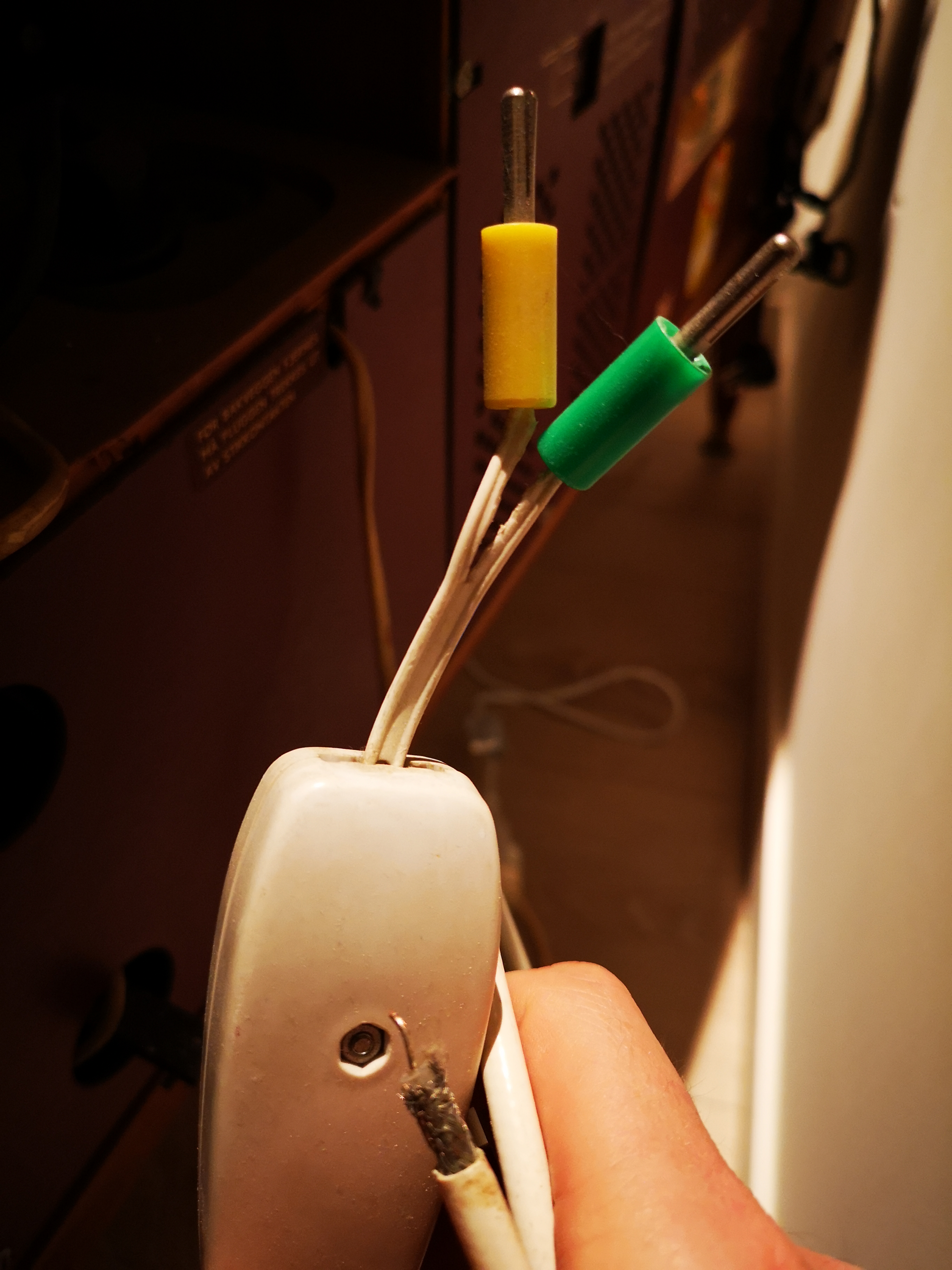

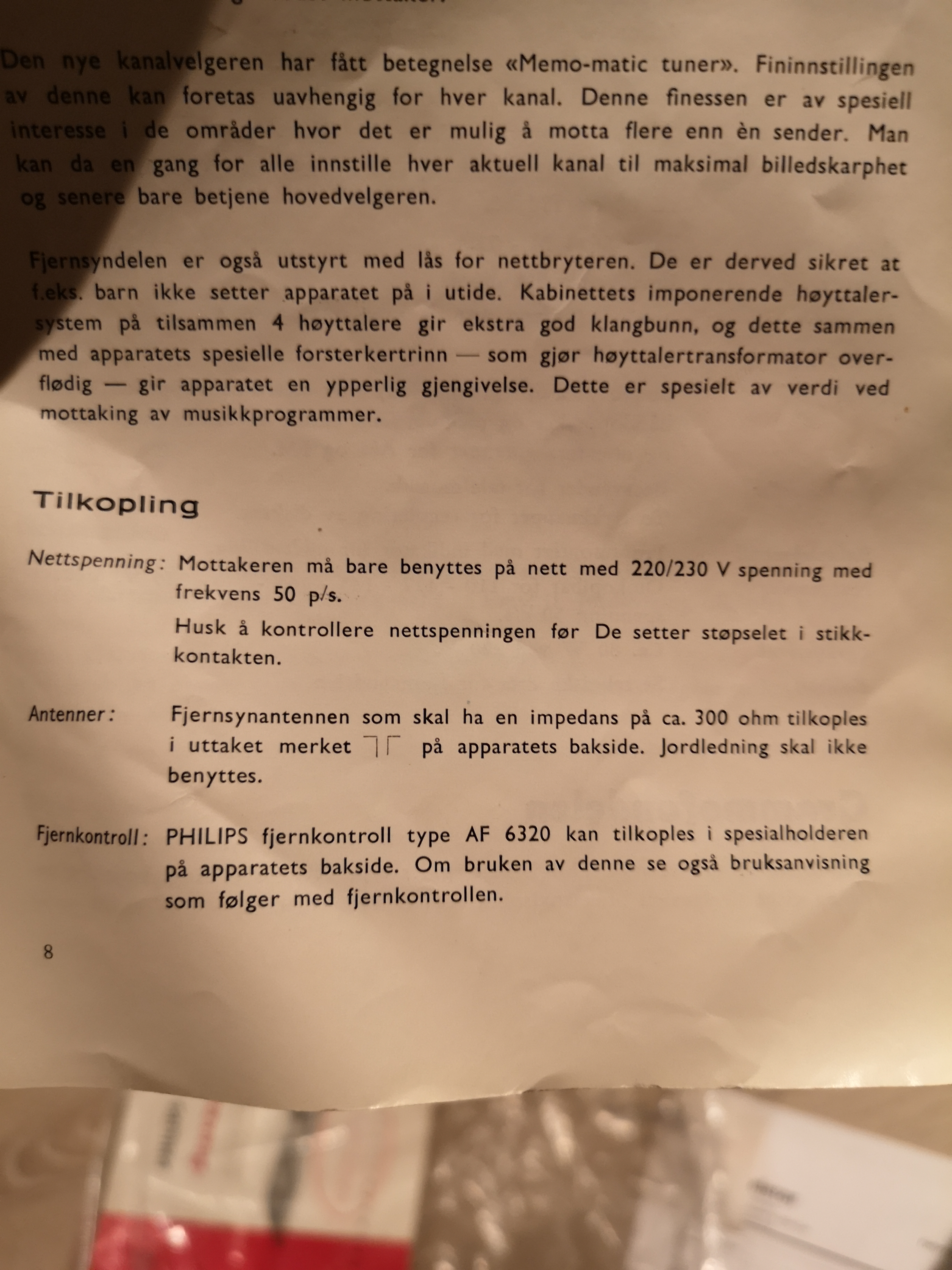

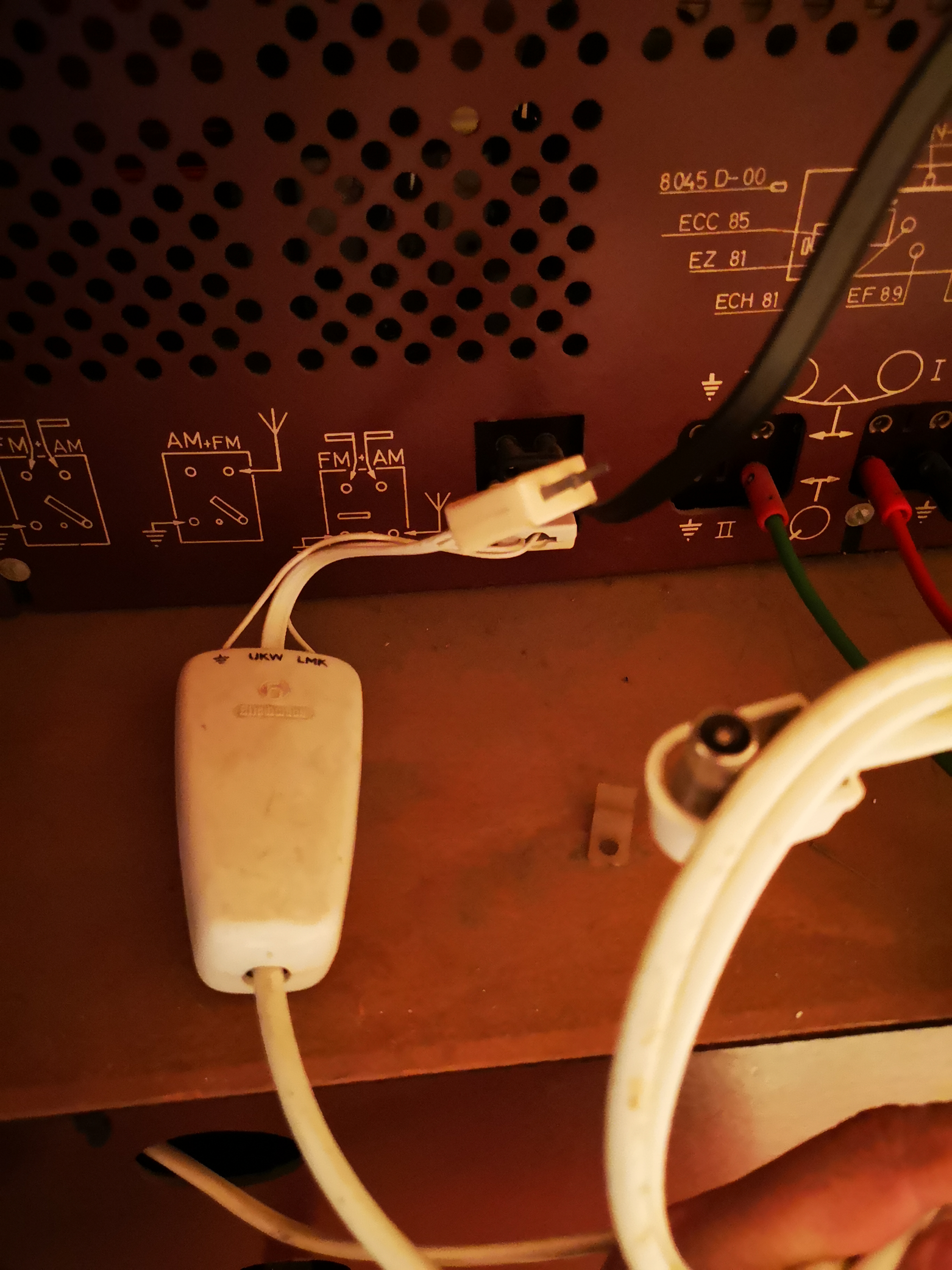

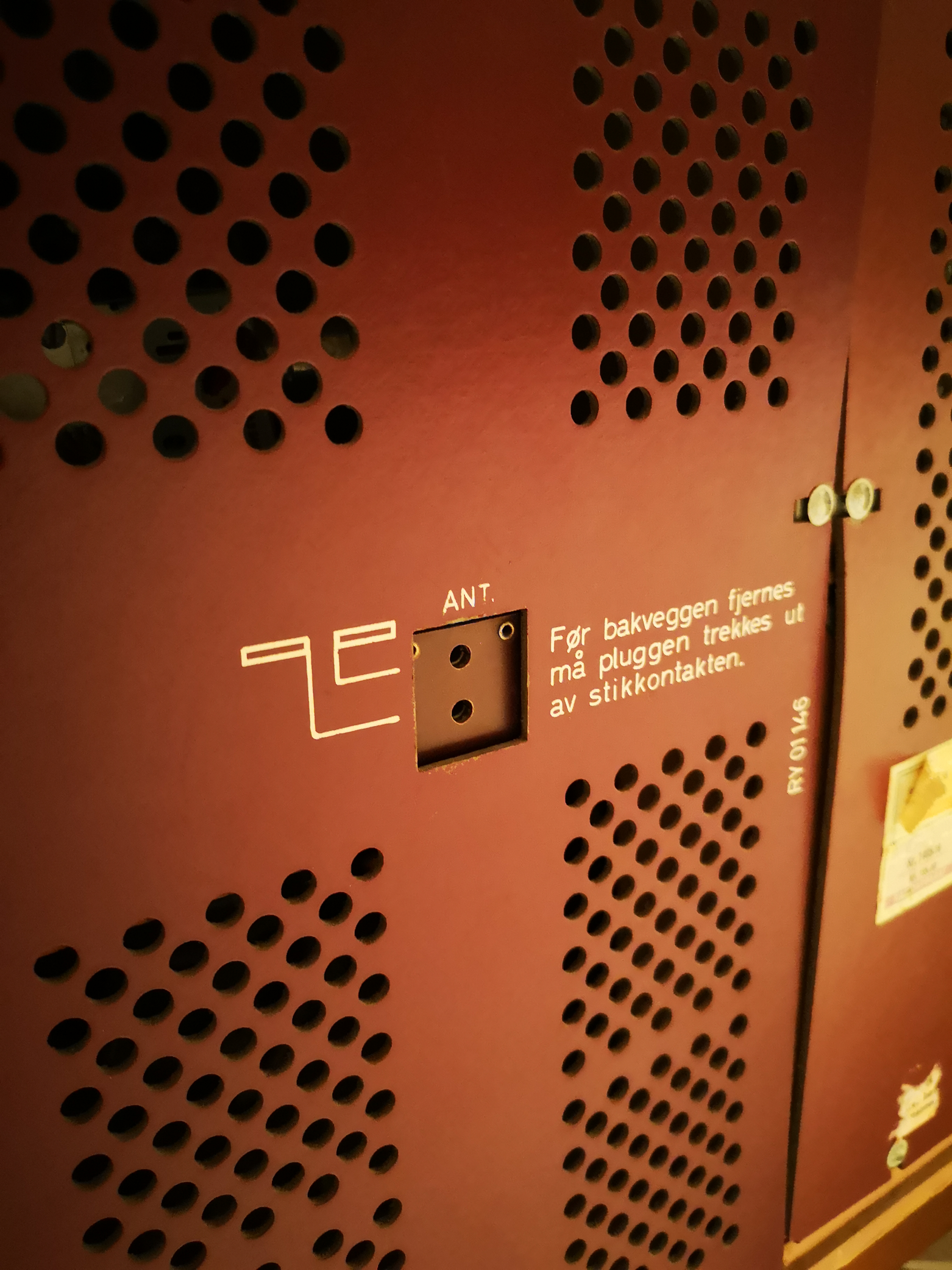

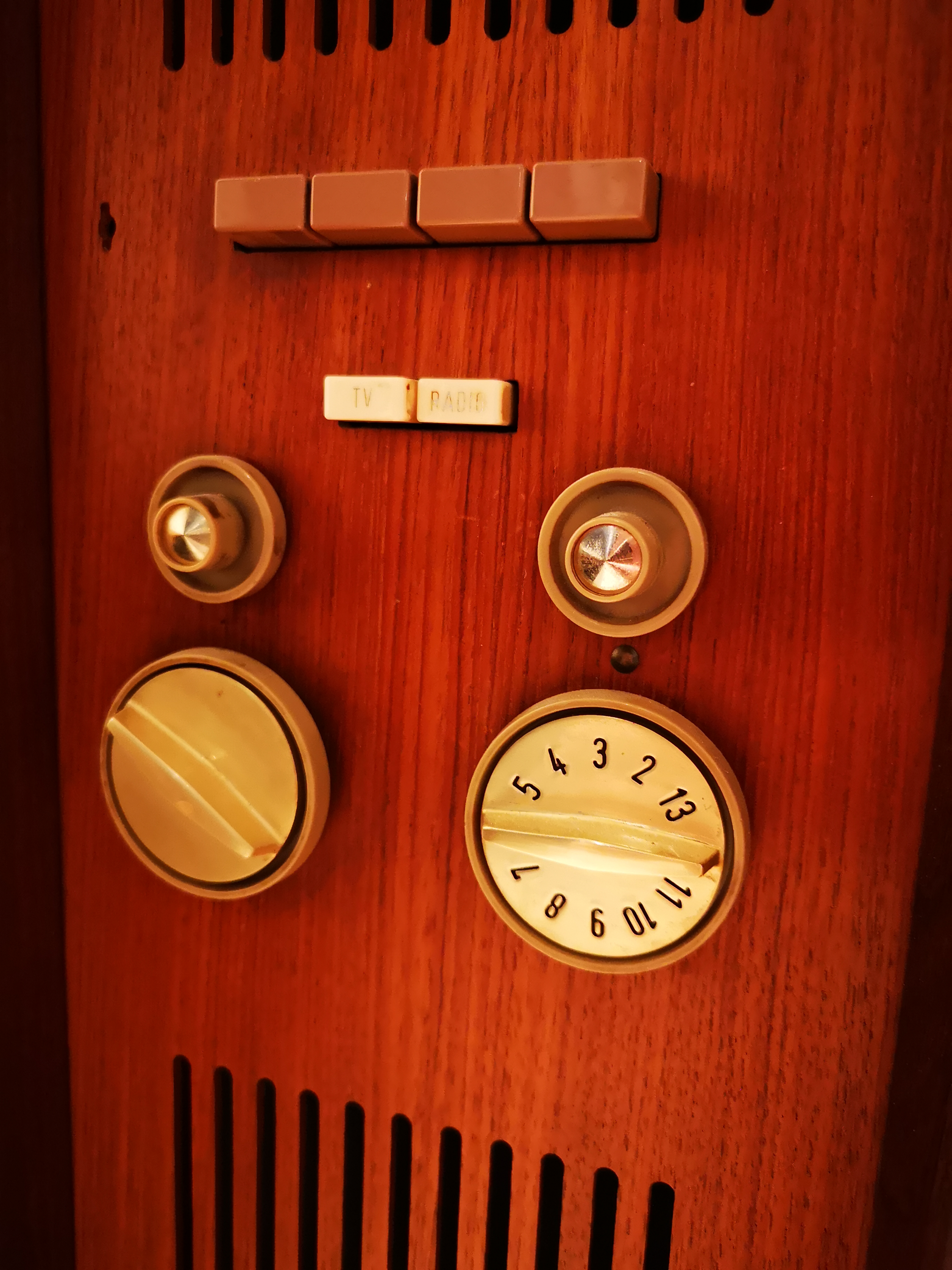

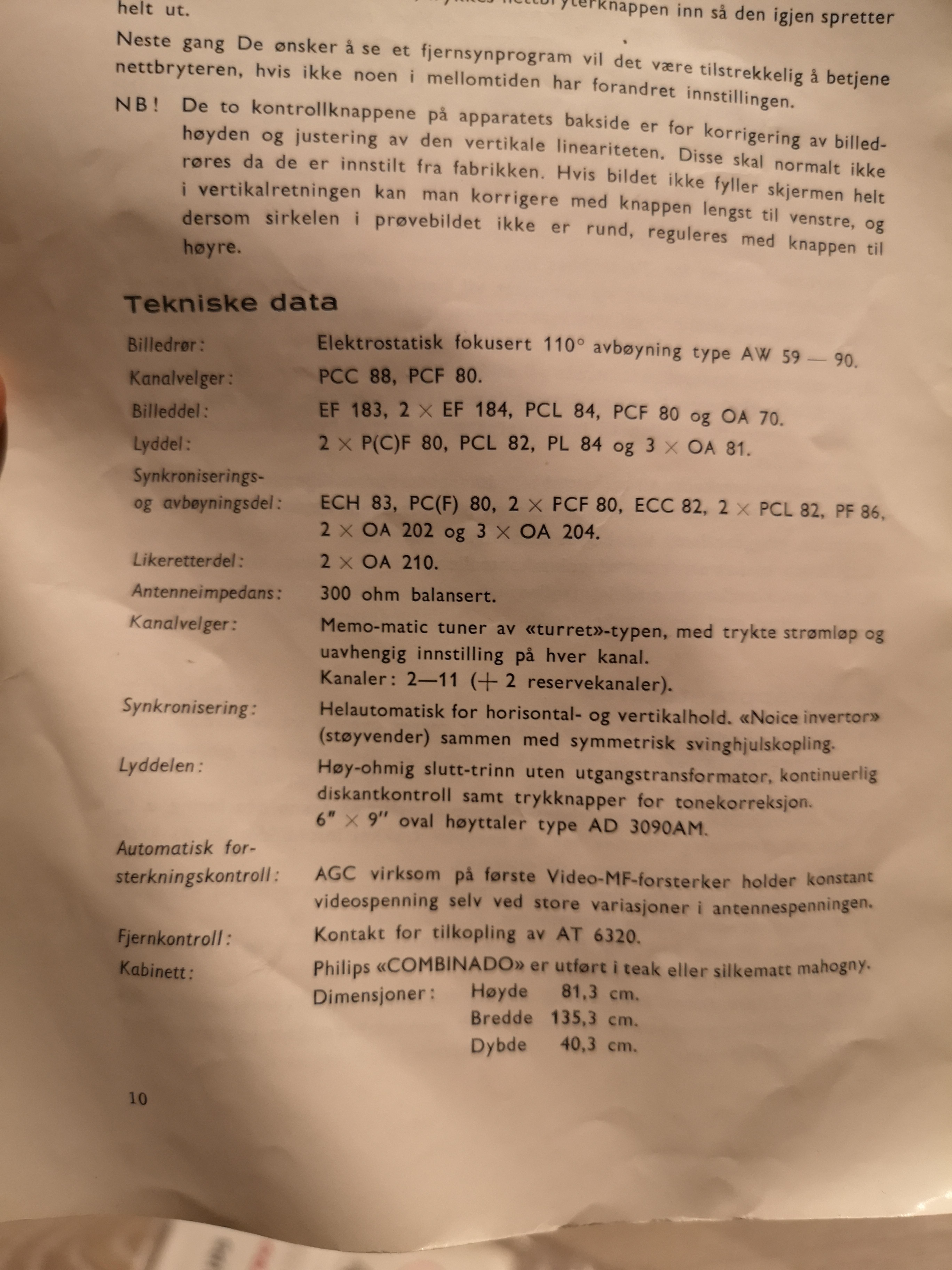

Jeg har en Philips Combinado fra 1963 - TV,radio og platespiller i ett. Den er i latterlig god stand, og både radio og platespiller fungerer som bare det. Jeg har lyst å vekke TV-delen også til live, men da må jeg gi den et signal den kan tolke. Ser at det finnes mange typer RF-modulatorer, men de er gjerne begrenset av oldtidens geografiske fordeling av kanalfrekvenser, linjestandarder, pal/ntfc etc. Hva skal til for at denne gamle juvelen blir fornøyd med signalet? Se bildet av tekniske spesifikasjoner! Om du blir klok på det setter jeg stor pris på hjelpen ?

Er nok kanskje mer bry enn det er verdt å prøve og få dette til å fungere i dagens miljø.
Du kan ikke trasponere opp og ned frekvensblokker for å matche frekvensene antenne-input takler fordi signalene som distribueres i dag normalt er digitale og TVen forventer analog PAL. Du finner heller ingen vanlige apparater som vil gi ut disse frekvensene så du vil trenge en dings som har RF-modulator med riktig frekvensstøtte og innganger som f.eks SCART, S-video, composite og RCA audio. I Europa er modulatorene vanligvis designet for UHF, mens du trenger VHF (47-250 MHz).
Har du gamle ting som gir ut signal direkte på VHF så kan du jo bruke det, men det må nok være temmelig gammelt. Det som fantes av underholdnings-dingser i 1963 var vel ikke-eksisterende før ca 10 år etter Philipsen kom på markedet. Hvis du vil ha dette til å virke kan du vel få det til siden PAL støttes som også senere utstyr brukte, men du må trasponere frekvenser.
