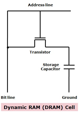

Gavekort Skrevet 20. oktober 2019 Skrevet 20. oktober 2019 Så du lurer på om du kan erstatte transistor med et RC-ledd for logiske kretser, slik jeg forstår det. La meg forsøke å svare på spørsmålet ditt, selv om jeg ikke er helt stødig i emnet. Prinsippet med DRAM kan erstatte 4 transistorer med 1 transistor og en kondensator, men prinsippet med DRAM kan kun fungere som ei minnecelle, ikke som logikk, da det i praksis bare handler om å slå på en transistor for å fylle opp kodensatoren eller tømme/lese den. Slik ser ei DRAM-celle ut: I motsetning til ei SRAM-celle som faktisk er en logisk flip-flop latch: Først og fremst så slipper du ikke unna transistorer i DRAM heller, og for det andre så er det ingen logikk i denne DRAM cellen, kun en state (ladning) som enten er der eller ikke. Forstod jeg spørsmålet riktig?
