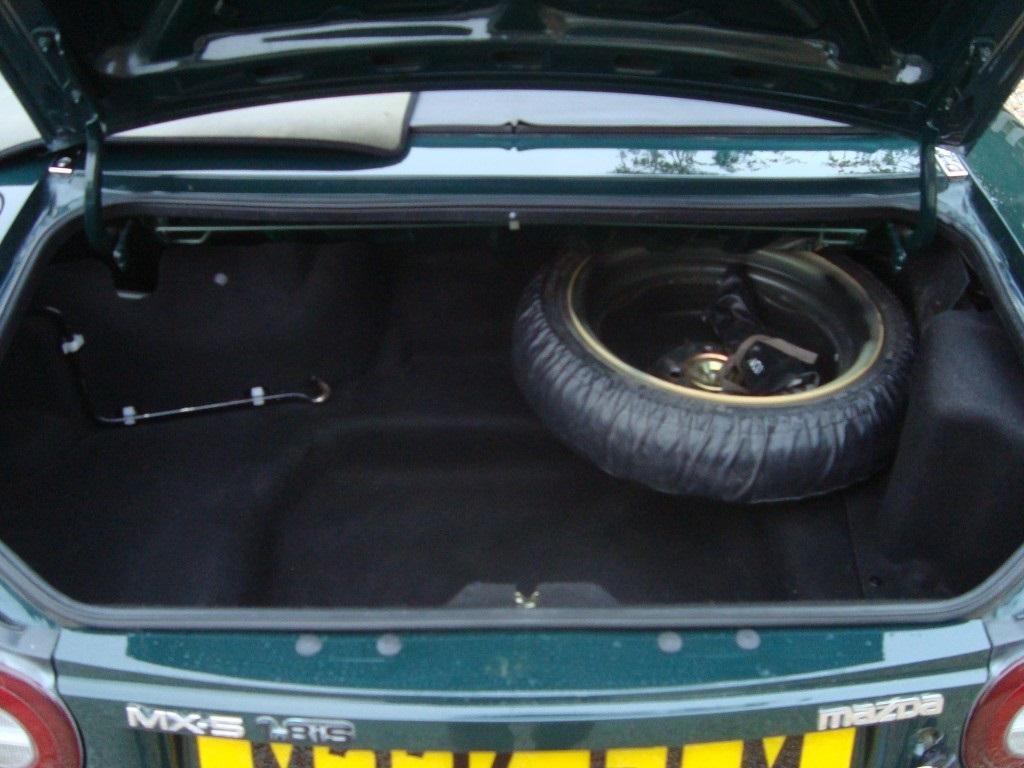

TanzElectrik Skrevet 11. oktober 2019 Forfatter Skrevet 11. oktober 2019 Er det ikke hulrom for reservehjul under plata i bagasjerommet? Mener de plasserer Bosekassa der i Optimum. Både Pioneer og JBL har subbere som kan plasseres der. Dette er hvor reservehjulet er montert på min. Kanskje det ville gått an?
bzzlink Skrevet 11. oktober 2019 Skrevet 11. oktober 2019 https://www.miataforumz.com/audio-38/sub-set-up-not-pretty-but-sounds-great-2070/
TanzElectrik Skrevet 11. oktober 2019 Forfatter Skrevet 11. oktober 2019 https://www.miataforumz.com/audio-38/sub-set-up-not-pretty-but-sounds-great-2070/ Går det der an da hvis du bruker soft-toppen i tillegg til hard-toppen av og til? Med det halvburet der så kan nok den fyren der bare bruke hard-toppen.
Dragen Skrevet 11. oktober 2019 Skrevet 11. oktober 2019 Jeg leste feil, så jeg tenkte på CX-5. Men basserne jeg linket til er laget for å passe i selve reservehjulet, så det er fullt mulig at de passer i hjulet ditt også. Dette må da være en veldig gammel MX-5? 94? 95? Men, uansett. Jeg tror kanskje denne vil passe på venstre side? Den er dog aktiv. Ble forresten litt kåt på denne kassa selv, siden jeg har endra mindre bagasjerom enn deg (fyrstikkeske med firehjulstrekk).

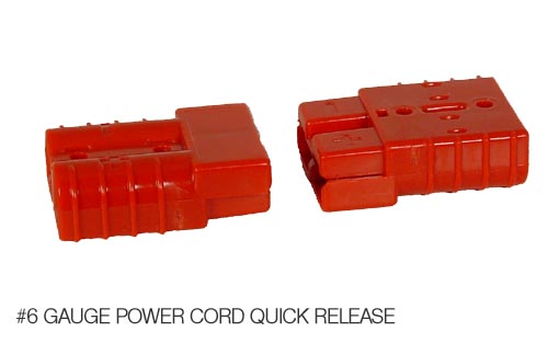

TanzElectrik Skrevet 12. oktober 2019 Forfatter Skrevet 12. oktober 2019 Dette må da være en veldig gammel MX-5? 94? 95? Men, uansett. Jeg tror kanskje denne vil passe på venstre side? Den er dog aktiv. Ble forresten litt kåt på denne kassa selv, siden jeg har endra mindre bagasjerom enn deg (fyrstikkeske med firehjulstrekk). Den er ganske gammel ja, NA modellen er jo 89-97. Ser jo på den kassa der, hvis jeg fikser meg noen quick disconnect greier så burde det jo være veldig lettvindt å ta ut kassa fra bilen hvis jeg eventuelt trenger plassen den tar. Noen slikt som i bildet. Får slenge den i bokmerkene mine.
sedsberg Skrevet 12. oktober 2019 Skrevet 12. oktober 2019 Skal du ha hurtigkobling til strømmen så må du sørge for at signalkablene blir koblet fra først. Hvis ikke risikerer du å ødelegge spilleren/head uniten.
TanzElectrik Skrevet 12. oktober 2019 Forfatter Skrevet 12. oktober 2019 Skal du ha hurtigkobling til strømmen så må du sørge for at signalkablene blir koblet fra først. Hvis ikke risikerer du å ødelegge spilleren/head uniten. Selv hvis bilen er av?
TanzElectrik Skrevet 13. oktober 2019 Forfatter Skrevet 13. oktober 2019 Ja. Det en grei ting å vite.
sedsberg Skrevet 13. oktober 2019 Skrevet 13. oktober 2019 Kan vel forklare litt nærmere. Hvis du kobler fra strømmen mens signalkablene står tilkoblet kan du risikere at idét du kobler i fra så vil du et lite øyeblikk kun ha kontakt på pluss-kontakten. Forsterkeren (eller aktive subben) trekker jo vanligvis strøm fra pluss og minus. Mister du kontakt med minus mens pluss er tilkoblet kan forsterkeren bruke jord gjennom signalkabelen og utgangen på spilleren. Denne tåler nesten ikke noe strøm i det hele tatt og vil dermed enten brenne i stykker elektronikk eller fastlodda sikringer inni spilleren. Resultatet blir ekstremt mye støy på utgangen. Bl.a. dynamostøy, tenningsstøy og støy fra alt som bruker strøm. Bassen slår i takt med blinklyset f.eks.
