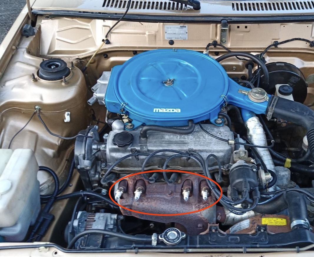

Kajac Skrevet 8. oktober 2019 Skrevet 8. oktober 2019 Fant denne annonsen: https://www.finn.no/car/used/ad.html?finnkode=159292290 På et bilde av motorblokken ser man fire tennplugger som bare står "skrudd inn" i den, uten noen ledninger eller noe annet tilkoblet. De "vanlige" pluggene er tilkoblet som normalt. Noen som vet hvorfor/hva dette er for?
sedsberg Skrevet 8. oktober 2019 Skrevet 8. oktober 2019 A few manufactures tried that to optimize spark for more power and fuel economy. The four spark plugs on the driver's side are ignition spark plugs. The four on the passenger side spark during exhaust to attempt to completely ignite the combustibles in the exhaust.
Kajac Skrevet 8. oktober 2019 Forfatter Skrevet 8. oktober 2019 Interessant. Men disse serr jo ikke ut til å være tilkoblet noe som helst. Og hva skulle de evt. vært koblet til?

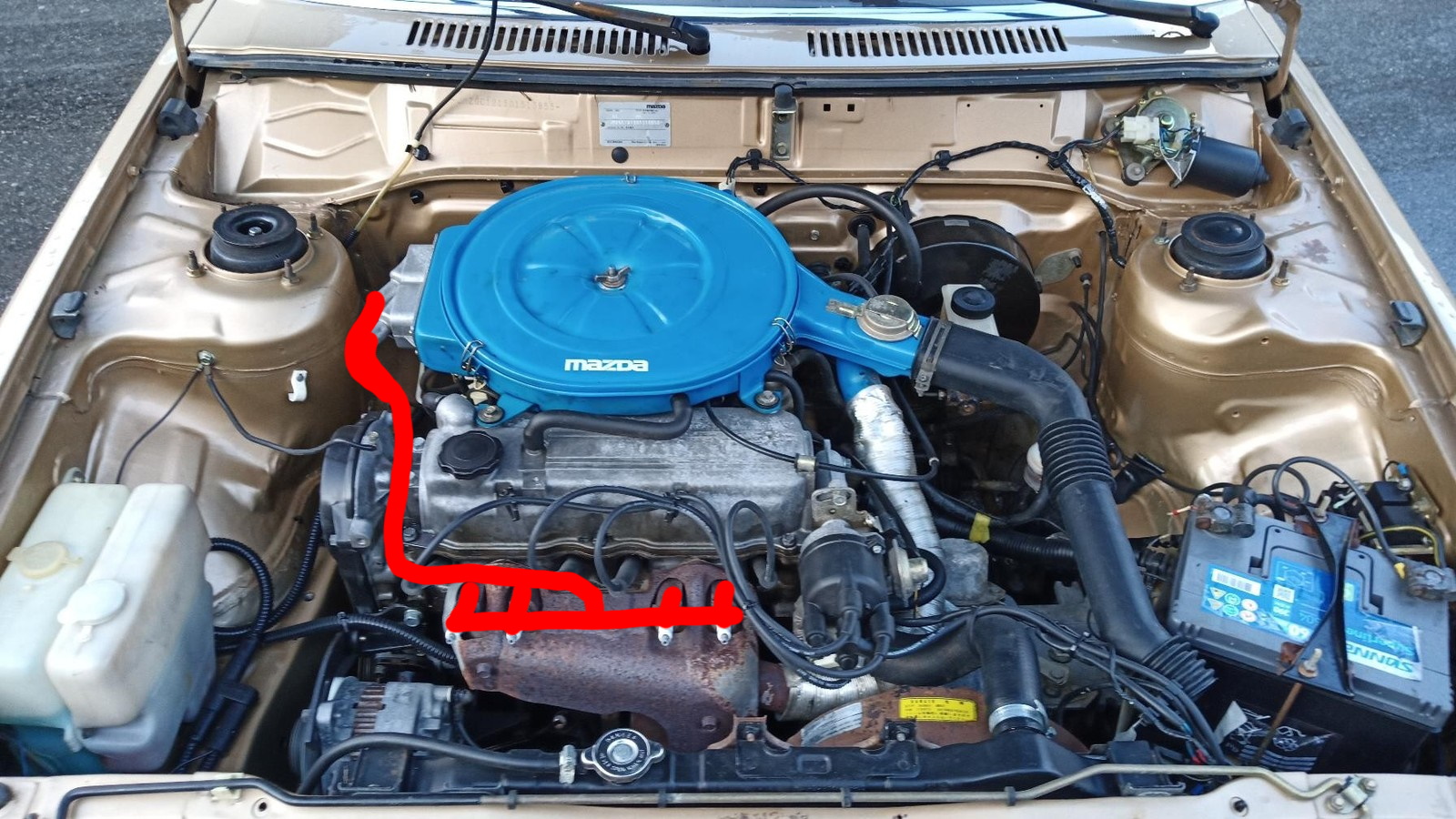

El burro Skrevet 8. oktober 2019 Skrevet 8. oktober 2019 Pluggene hører ikke hjemme der, den mangler rørsystemet til forgasseren og jeg tror det skal være en slags for-varme. Jeg hadde en 626 som var fra generasjonen før denne med bakhjulsstrekk men den hadde samme motor.
NoBo Skrevet 8. oktober 2019 Skrevet 8. oktober 2019 Skulle med andre ord ha sett ut som på denne videoen;
Kajac Skrevet 8. oktober 2019 Forfatter Skrevet 8. oktober 2019 Interessant! Så pluggene er bare satt inn for å tette noen huller? Kjørte den eksos rett inn i forgasseren? Og hva er konsekvensen av at dette "systemet" er fjernet?
El burro Skrevet 8. oktober 2019 Skrevet 8. oktober 2019 Interessant! Så pluggene er bare satt inn for å tette noen huller? Kjørte den eksos rett inn i forgasseren? Og hva er konsekvensen av at dette "systemet" er fjernet? Jeg er litt usikker på om slangene som mangler er for automatchoke, varmluft til forgasseren eller om det er et system som skal redusere utslipp med å resirkulere noe av eksosen. Ser nå at den blanke slangen til høyre er varmluft fra eksosmanifolden til forgasseren. Dette er forøvrig veldige gode biler å kjøre, mulig 1.6 literen blir litt slapp på en så stor bil. Ikke ofte man ser disse etter veien lengre, rusta har vel tatt knekken på de fleste. De rustet fælt i støtdempertårnene bak.
