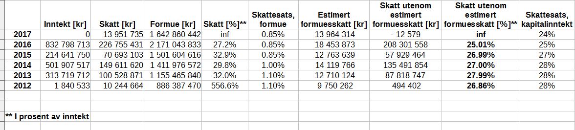

Se kolonne "i" i den vedlagte tabellen, der jeg har regnet ut skatten har har betalt i prosent av inntekten minus estimert formuesskatt. Tallene er fra skattelistene.
Tradingen hans har åpenbart hatt et omfang som tilsier at det er næringsvirksomhet (som har en skattesats på rundt 50%), men allikevel har han tilsynelatende skattet som om det var inntekt fra passiv kapitalforvaltning (kapitalinntekt).
Så hva er forklaringen her? Hvordan har han (tilsynelatende?) klart å få skatten så lav hvert eneste år?

Jeg sier at i tråd med skattereglene betalte han kun kapitalskatt på kapitalinntekt, selv om kapitalinntekten er en del av næringsvirksomhet. Det første alternativet ditt.
