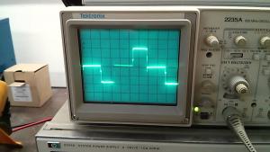

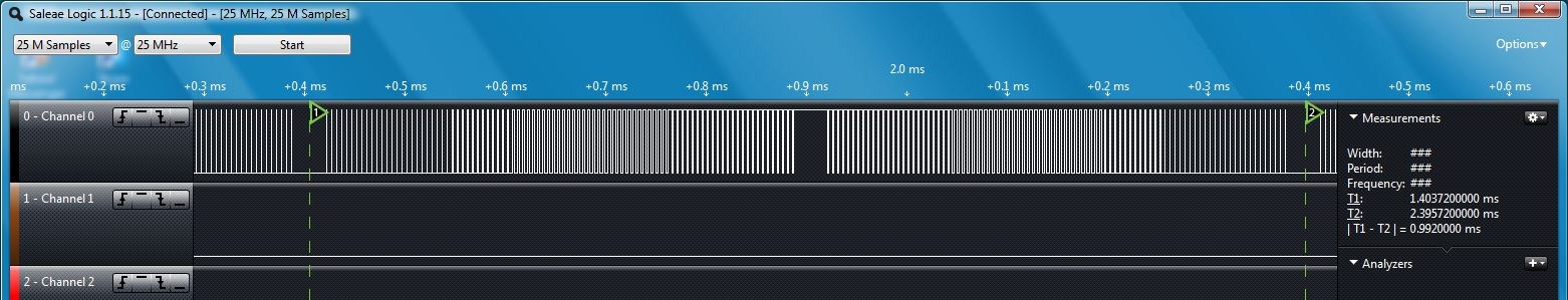

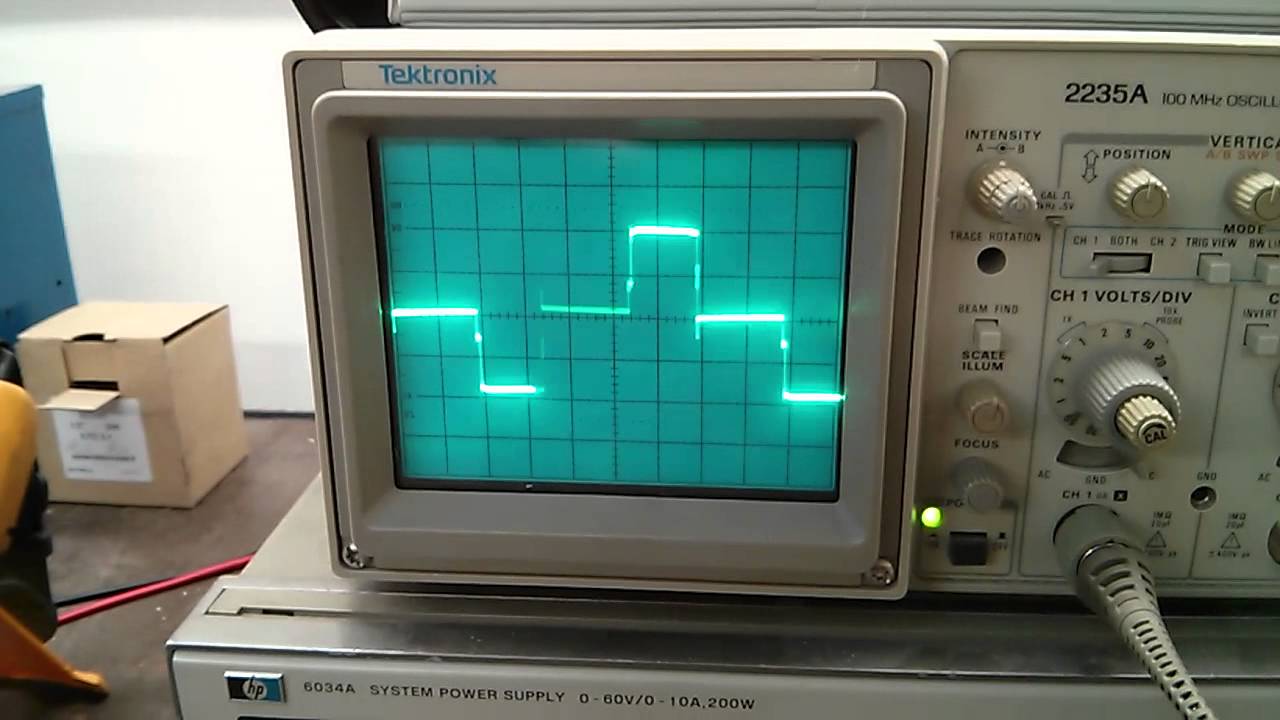

Merk at mange UPS-er (samt invertere og generatorer) som reklamerer med "Ren sinus" eller "Pure sine wave" fortsatt ser ca. slik ut:
Det de sammenligner med er PWM-sinus, som kan brenne opp elektronikk fortere enn du kan si fluxkondensator.
Endret av sedsberg

Dessuten tror jeg ikke nettverksutstyret du nevner tar særlig stor skade av pwm-modulert spenning. Likerettere med glatting er ekstremt billig og enkle å realisere, men det er markedskrefter der ute for å få deg til å tro at «ren sinus» er det eneste trygge.
Jeg tror ikke på slikt.
