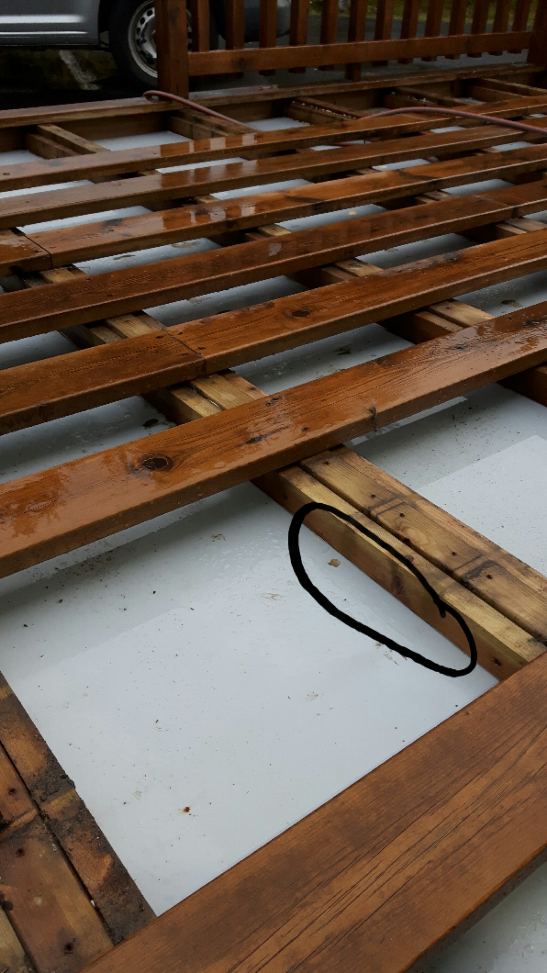

Hei,
Jeg har et slags opplegg av tak under terrassen som ikke er helt optimalt. Platene er vannrette med litt fall og det ligger på treskjøter under og oppå platene. Jeg har merket at regnet som kommer ikke blir drenert sikkelig bort og det drypper vann imellom bjelkelagene. Platene burde egentlig vært U-formet og gått over bjelkene. Har tatt opp flere terrassebord og spylt sikkelig på platene da det var ca 3x 10liters bøtte med gørr og gugge. Nå er de snart rene.
Har egenlig litt lyst å legge andre typer plater men ser at det fort blir dyrt. Tenkte derfor å heller fuge sikkelig mellom skjøtene og platene slik vannet renner lettere nedover enn til sidene. Hvilken fugemasse tenker dere er egnet til slikt? Vanlig Tec7? Platene ligger veldig stablt og er av en plastikktype. Fugemassen må såklart feste seg til treet også.

Kanskje kjøpe noe gummilister og sveise fast, eller stifte fast til treverk og plast. Ingen erfaring, bare tenker at slik fugemasse blir påvirket av varme og kulde og kan sprekke. Gummilister kan være litt mer durable. Bare et forslag.
Tec7 er vel noe av det beste man kan bruke med tanke på lim og fuging generelt. Som vanlig trelim fungerer det fint også, men man må huske på ett par tre ting hvis man skal feks. lime sammen rettskårne emner i tre med Tec7.
1. Limet er ganske tykt og fyller en del (tar en del plass) og det blir vanskelig og få emnene helt tett sammen.
2. Tec7 er langt dyrere i bruk enn vanlig trelim.
3. Limet blir litt elastisk og ikke like hardt som vanlig trelim.
Tec7 er fint å bruke der man nettopp skal ha en fuge eller hvir skjøten er såpass "grov" at du trenger et lim som fyller litt.
Hvis du er ute etter konstruksjonslim for å lime tunge ting rett på veggen med å bare presse og holde i noen sekunder så ta en nærmere titt på X-Tack fra Tec7. Har brukt dette en del i det siste og det er noe av det bedre jeg har testet. Men det er dyrt ja...
