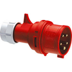

Noen som vet om det finnes overganger fra 3-fas (5pole) til vanlig kontakt?
Kontakten har 5 poler (se bilde)
Regner med den krever mye strøm, men supert om det finnes et adapter eller overgang :)
Eller trengs det en trafo?
Har et sveiseapparat noen måneder og trenger en midlertidig 3fas i garasjen.
