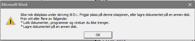

RandiA Skrevet 8. august 2019 Skrevet 8. august 2019 Vet ikke om dette er rett tråd, men prøver her. Jeg har en gammel Word lisens som fungerer helt OK. Bortsett fra at noen ganger forsvinner et dokument/programmet før jeg har fått lagret. Men det er jeg vant til. Et annet problem som er mye verre: Jeg har et gammelt dokument ca 10 sider som jeg bruker ofte, gjør endringer på og tilføyelser. (Det er alle passordene mine, linker og husketing) - i de siste månedene lar det seg ikke lagre med nye endringer. Ikke om jeg skifter navn på det, eller lagrer et annet sted. Jeg får en feilmelding om å lukke programmer, disk full - og slikt tull som ikke er sant. Jeg kan lukke alt og disken har en terra ledig. Har prøvd å lagre det på en USB-memory også, men får feilmelding om disk som er full. Vil gjerne løse problemet uten å ta av word-programmet og installere det på nytt. Legger ved feilmeldingen, håper noen har løsnings-forslag.
BeyondALL Skrevet 8. august 2019 Skrevet 8. august 2019 Kopier innholdet til et nytt dokument. Ikke lagre passord i en wordfil, prøv KeePass eller noe.
RandiA Skrevet 8. august 2019 Forfatter Skrevet 8. august 2019 Kopier innholdet til et nytt dokument. Ikke lagre passord i en wordfil, prøv KeePass eller noe. Det er bare et langt dokument med alle viktige husketingene - det er bare meg som bruker denne stasjonære, så det har gått greit på denne måten i 20 år. Jeg printer ut det jeg trenger også. Dette er lagret alfabetisk i en tabell jeg har laget det er 10 sider. Prøvde å markere, kopiere for å lime i et nytt dokument - det hørtes smart ut, men fikk opp en feilmelding om at det var for mange endringer i dokumentet så det lot seg ikke gjøre.
RandiA Skrevet 8. august 2019 Forfatter Skrevet 8. august 2019 Kopier innholdet til et nytt dokument. Ikke lagre passord i en wordfil, prøv KeePass eller noe. Wow - takk skal du ha. Nå gikk det å lime det i nytt doc, lagre i nytt navn. Men jeg måtte lukke det gamle først og åpne det skrivebesyttet. Hvis det gamle er ubrukelig skal jeg helt slette det, tror jeg. Fin hjelp.
