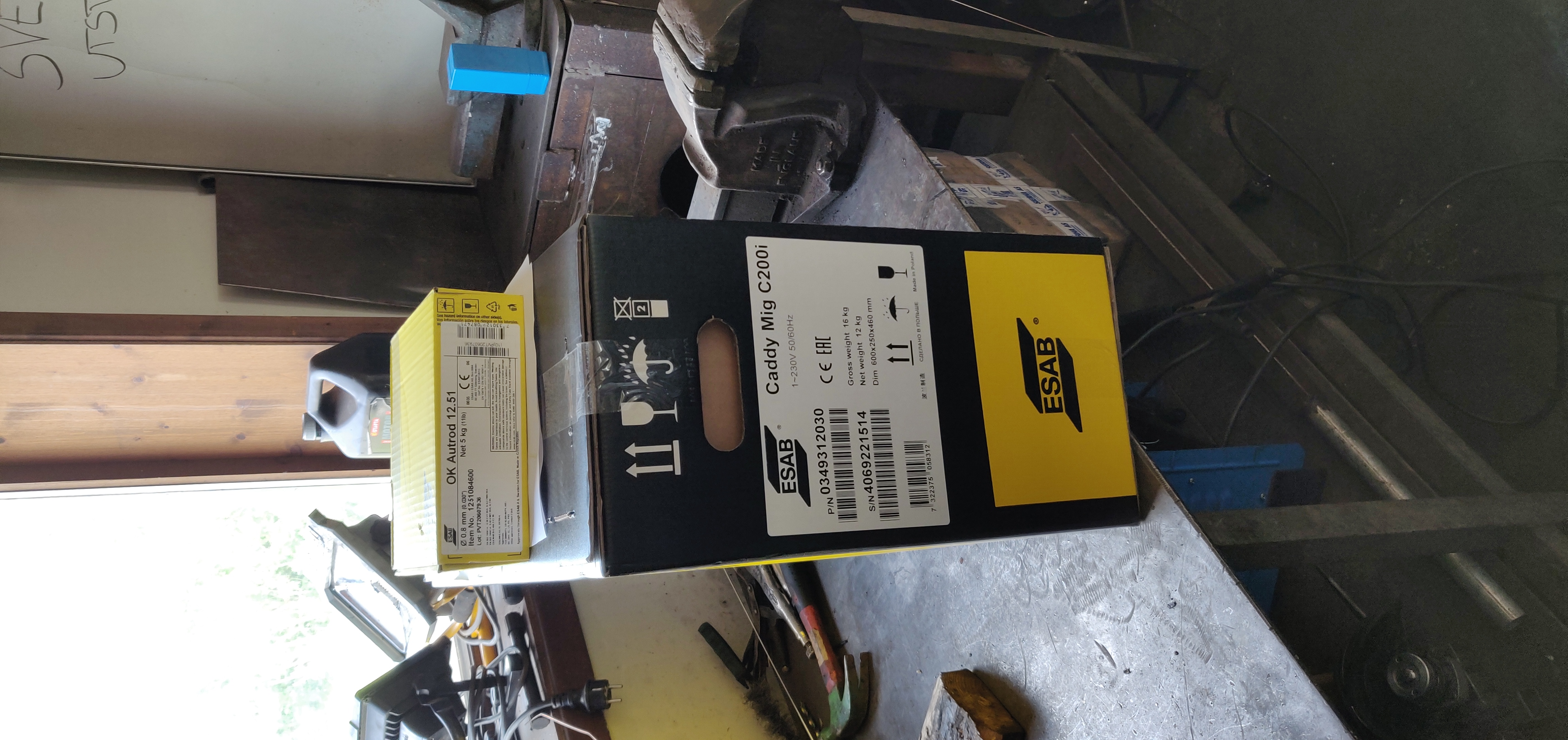

Fantomtegningen Skrevet 14. august 2019 Forfatter Skrevet 14. august 2019 Da har jobben kjøpt inn nytt sveiseapparat! Typisk at jeg har blitt forkjølet og er i hoste/nyse stadiet, noe som gjør det litt vanskelig å holde brenneren stødig. Oppdatering vil komme i nær fremtid. 2
