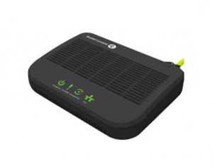

-TH- Skrevet 22. juli 2019 Skrevet 22. juli 2019 (endret) Hei. Jeg ønsker å ha 4G backup med automatisk failover dersom fiberlinjen skulle feile. Har kjøpt NETGEAR LB2120 4G modem som skal kunne gjøre dette. https://www.netgear.com/home/products/mobile-broadband/lte-modems/LB2120.aspx Når jeg setter det opp mellom den sorte lille boksen der fiberkabelen kommer inn (hussentral? - se bilder under) og Cisco 891F ruteren fra Telenor vil den ikke koble seg på fiber nettverkslinjen. Når jeg gjør akkurat det samme hjemme kobler den seg på fiber nettverkslinjen med en gang den skrur seg på. Videre fungerer ruteren fra Telenor som vanlig. Kobler jeg fra fiberkabelen ved inntaket i veggen går den automatisk over på 4G og Telenor ruteren fungerer fortsatt som normalt. På jobb er det et bedriftsabonnement. Har også prøvd den sorte lille boksen (hussentral) som virket hjemme, på jobben uten hell. Erfaringen så langt med Telenor er at de ikke kan svare på noe rundt dette da de visstnok har en dyr bedriftsløsning for backup som de sikkert vel selge. Hvorfor fungerer dette hjemme og ikke på jobb? Noen som har noen tanker om det hadde jeg blitt veldig glad! Endret 25. juli 2019 av -TH-

inside_446486 Skrevet 26. juli 2019 Skrevet 26. juli 2019 Fiberen kommer inn i den sorte boksen som er bilde av her. Videre går det nettverkskabel for denne til Cisco 891F routeren. Denne og den sorte boksen før eier og drifter Telenor. Etter denne står et wifi modem, en helsenett router og switcher. Helsenett routeren krever å få tildelt IP adresse via DHCP så tror ikke statisk IP adresse er problemet. Hva gjør den sorte boksen som er bilde av her? Er det en mediakonverter? Kan disse bli satt opp forskjellig siden netgear modemet får tilgang på fiberlinjen hjemme, men ikke på jobb? Kan hente ut konfig om det hjelper noe, men her ser problemet ut til å være før Cisco routeren. Det er linjen ut fra den sorte boksen som virker som er utfordringen... Hvis det er samme sorte boks både hjemme og på jobb så er det en ONT - dette er langt fra noen Ethernet mediakonverter - men funksjonelt kan man jo hevde den gjør samme jobben: leverer en Gigabit Ethernet-port over kobber som din ruter kan bruke. Spørsmålet er altså om Telenor har konfet Cisco-ruteren med en statisk (offentlig) IP-adresse eller om de bruker DHCP mellom sin kantruter og ruteren på kontoret hos deg. Et oppsett med statisk IP-adresse er ikke forenelig med denne Netgear-boksen. En annen ting som kan være verdt å reflektere over er at du i praksis innfører en "ukjent" komponent i verdikjeden Telenor har driftsansvar for - dersom du setter pris på (og ønsker) at de har ansvaret for sambandet til og med ruteren så er kanskje ikke dette veien å gå. Da er det kanskje en bedre løsning å erstatte denne ruteren med en med innebygget 4G-backup og la noen andre drifte den, eller vurdere en annen leverandør? Flere aktører her i landet har ferdige oppsett med 4G-backup som tilvalg til en lav ekstra sum i måneden, inklusive SIM, abonnement og overvåkning.

-TH- Skrevet 28. juli 2019 Forfatter Skrevet 28. juli 2019 Hvis det er samme sorte boks både hjemme og på jobb så er det en ONT - dette er langt fra noen Ethernet mediakonverter - men funksjonelt kan man jo hevde den gjør samme jobben: leverer en Gigabit Ethernet-port over kobber som din ruter kan bruke. Spørsmålet er altså om Telenor har konfet Cisco-ruteren med en statisk (offentlig) IP-adresse eller om de bruker DHCP mellom sin kantruter og ruteren på kontoret hos deg. Et oppsett med statisk IP-adresse er ikke forenelig med denne Netgear-boksen. En annen ting som kan være verdt å reflektere over er at du i praksis innfører en "ukjent" komponent i verdikjeden Telenor har driftsansvar for - dersom du setter pris på (og ønsker) at de har ansvaret for sambandet til og med ruteren så er kanskje ikke dette veien å gå. Da er det kanskje en bedre løsning å erstatte denne ruteren med en med innebygget 4G-backup og la noen andre drifte den, eller vurdere en annen leverandør? Flere aktører her i landet har ferdige oppsett med 4G-backup som tilvalg til en lav ekstra sum i måneden, inklusive SIM, abonnement og overvåkning. Den sorte boksen jeg snakker om er den som er avbildet øverst i tråden. Denne står før Cisco ruteren fra Telenor. Helt likt hjemme og på jobben, men hjemme har jeg et standard Zyxel P8720N og på jobb en Cisco. Begge disse er levert og eid av Telenor. Det er mellom den sorte boksen og Cisco ruteren jeg har prøvd å sette Netgear modemet. Dette fungerer som sagt fint hjemme, men ikke på jobb. Er det slik at Telenor kan sette ulike oppsett av IP innstillinger i denne sorte boksen? Jeg trodde at slikt ble gjort i ruteren, men det er gjerne her utfordringen ligger da? Legger ved noen ipconfig. Glemte å ta en ipconfig direkte fra den sorte boksen på jobb, men det kan jeg ordne senere visst det er av interesse. Vedr. å innføre en ny komponent i verdikjeden til Telenor er ikke dette ideelt, men har ikke så mange andre løsninger må. Dessverre kan ikke andre leverandører levere fiber per nå.

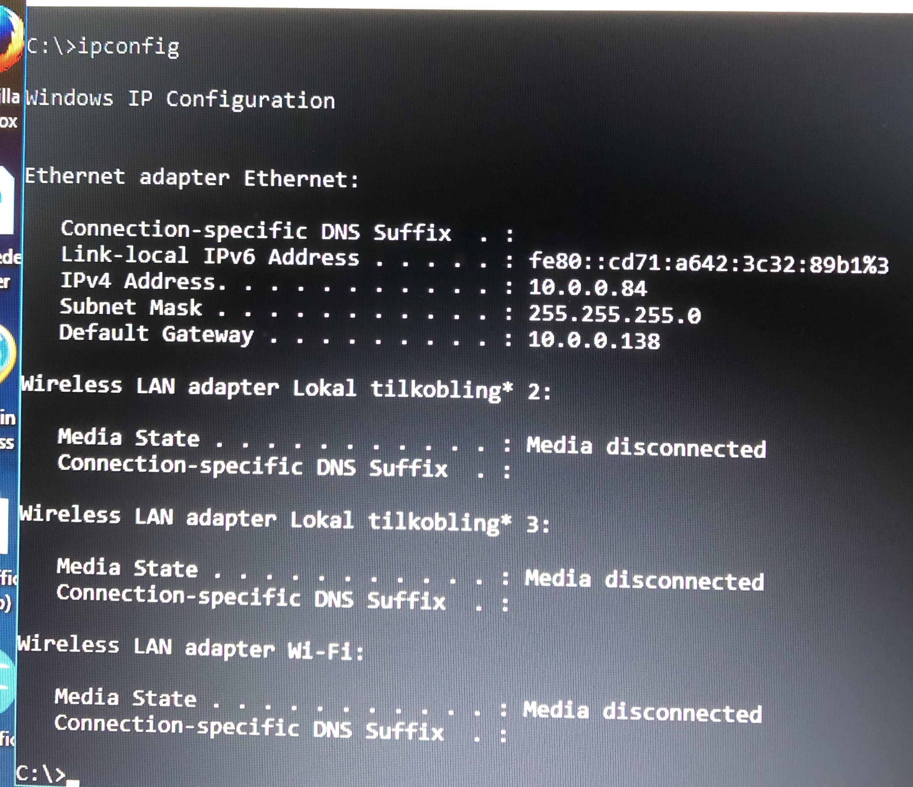

-TH- Skrevet 28. juli 2019 Forfatter Skrevet 28. juli 2019 Ipconfig jobb Telenor Cisco ruter - glemte å ta direkte fra den sorte boksen før der.

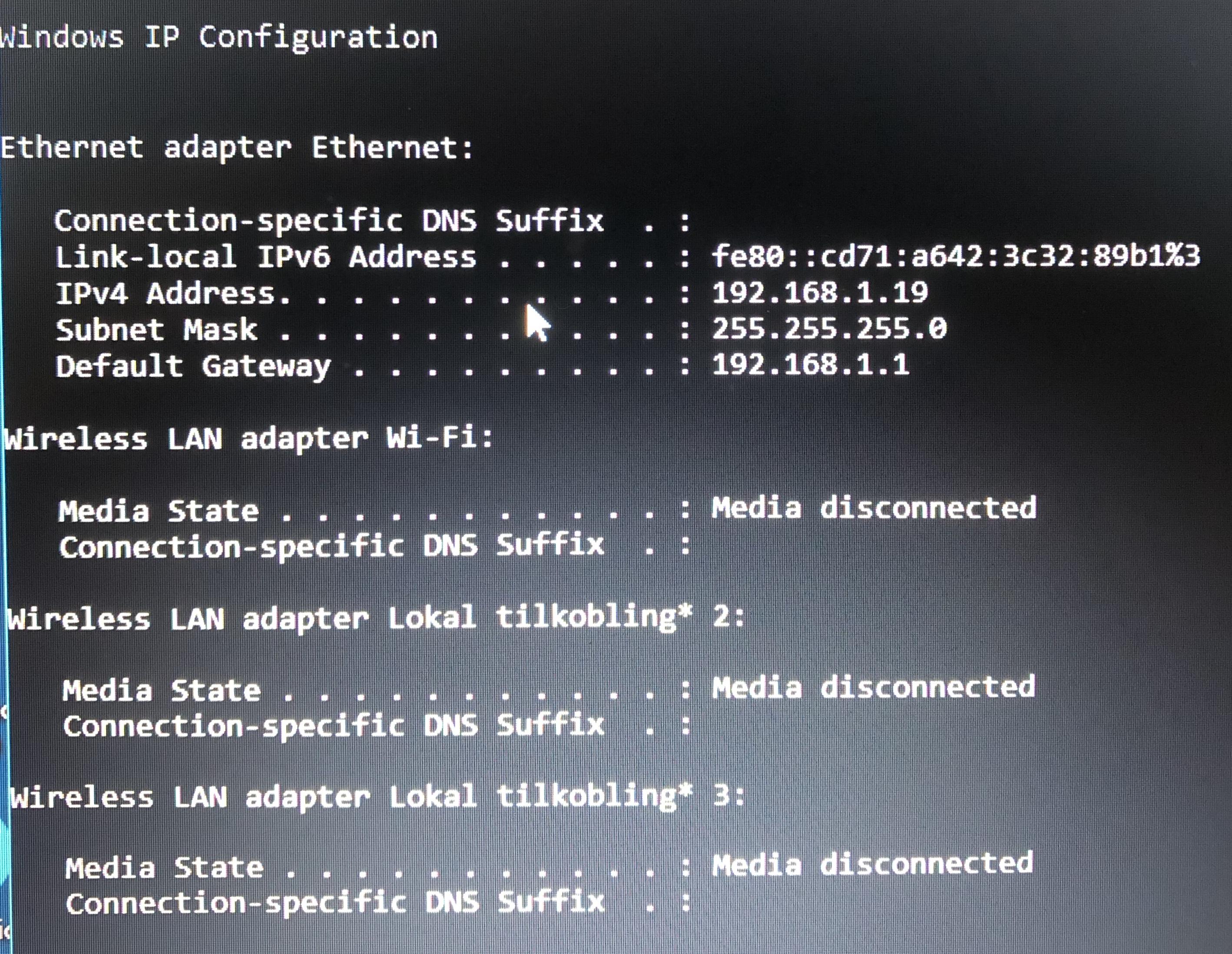

-TH- Skrevet 28. juli 2019 Forfatter Skrevet 28. juli 2019 Ipconfig hjemme sort boks fra Telenor. Rett fra vegg, før Telenor Zyxel ruter. Boks tilsvarende bilde øverst i tråd.
inside_446486 Skrevet 29. juli 2019 Skrevet 29. juli 2019 Den sorte boksen jeg snakker om er den som er avbildet øverst i tråden. Denne står før Cisco ruteren fra Telenor. Helt likt hjemme og på jobben, men hjemme har jeg et standard Zyxel P8720N og på jobb en Cisco. Begge disse er levert og eid av Telenor. Det er mellom den sorte boksen og Cisco ruteren jeg har prøvd å sette Netgear modemet. Dette fungerer som sagt fint hjemme, men ikke på jobb. Er det slik at Telenor kan sette ulike oppsett av IP innstillinger i denne sorte boksen? Jeg trodde at slikt ble gjort i ruteren, men det er gjerne her utfordringen ligger da? Legger ved noen ipconfig. Glemte å ta en ipconfig direkte fra den sorte boksen på jobb, men det kan jeg ordne senere visst det er av interesse. Vedr. å innføre en ny komponent i verdikjeden til Telenor er ikke dette ideelt, men har ikke så mange andre løsninger må. Dessverre kan ikke andre leverandører levere fiber per nå. Den sorte boksen er som nevnt en ONT - en ren lag 2-enhet som ikke "bryr seg" om IP (lag 3) som håndteres av respektive rutere, ja.
inside_446486 Skrevet 29. juli 2019 Skrevet 29. juli 2019 Ipconfig jobb Telenor Cisco ruter - glemte å ta direkte fra den sorte boksen før der. Dette viser kun privat IP-informasjon "bak" ruteren, og det er ikke dette jeg er ute etter når jeg foreslår å hente ut konfig - jeg tenker på device-konfigurasjonen på selve Cisco-ruteren - det enkeste er kanskje å spørre Telenor om de har satt opp ruteren din med en statisk eller dynamisk IP-adresse.
