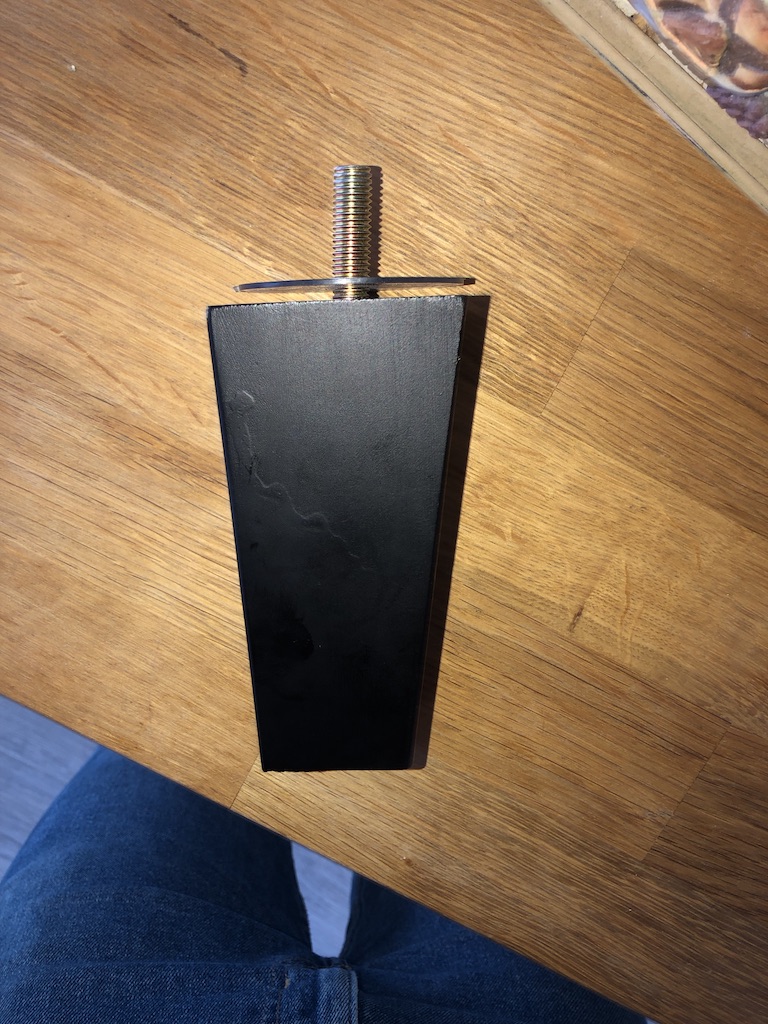

Tusen takk, beklager for en vag forklaring. Det som er totalt ødelagt på alle fire hjørnene av sofaen er sporet der beina skal skrus.
Legger ved bilde av et av beina. Alle disse sitter løst fordi sporet på selve sofaen er helt ødelagt.
Vanligvis er det en mutter som holder beina på plass. Har du sjekket at den er på plass? Kanskje den må holdes på plass med en fastnøkkel?

Hei, ja mutteren er ødelagt. Ligger metallrester over hele undersiden av sofaen. Virker nesten som om noen har dratt bena av og på uten å skru.

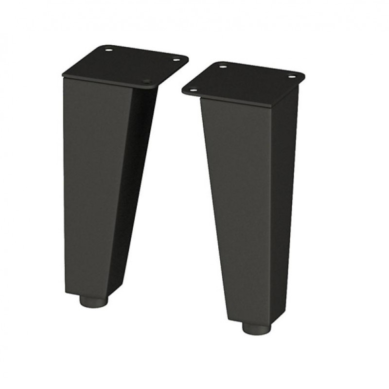

Ser nå at det ligger en del slike sets ute:
https://jysk.no/soverom/ben-boyler-tilbehor/ben-o6xh15cm-4-stk-pk-stal?gclid=CjwKCAjw98rpBRAuEiwALmo-ymNHklmqSN5vkd_09XNFXPbfQr4bi0hyezJ5MgzjBXYyD_J0egf5RRoCY_YQAvD_BwE&gclsrc=aw.ds
Alle er til senger, men jeg ser ikke hvorfor dette ikke skulle fungere på en sofa, noen som vet hvorfor det blir utelukkende markedsført som sengeben? Er de eventuelt ikke sterke nok?

Jeg har tilfeldigvis disse på et par senger. De burde være sterke nok i massevis.
