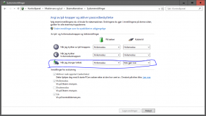

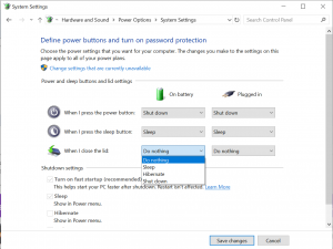

Herr Brun Skrevet 18. juli 2019 Skrevet 18. juli 2019 Har en HP elite x2 (2-i-1 nettbrett/pc), og skulle gjerne sett at den skrudde av skjermen når jeg klappet den igjen, uten at den går i hvilemodus. Men strømstyringen gir meg bare muligheten til å velge hvilemodus eller dvalemodus. Men den kan skru av skjermen etter x minutter. Er det ikke lengre mulig å få windows til å skru av skjermen når man lukker laptopen? Jeg er helt sikker på at jeg kunne dette på tidligere laptoper.
Herr Brun Skrevet 18. juli 2019 Forfatter Skrevet 18. juli 2019 Jeg finner innstillingen, problemet er bare at "skru av skjermen" ikke er et alternativ.

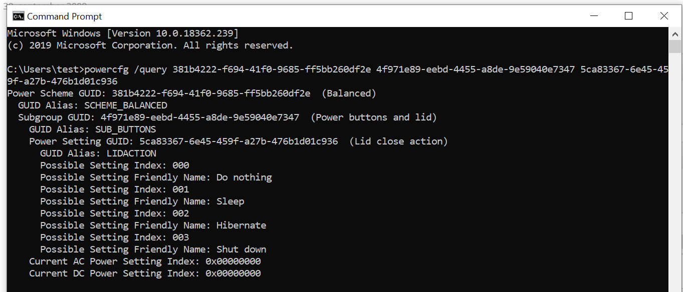

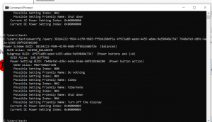

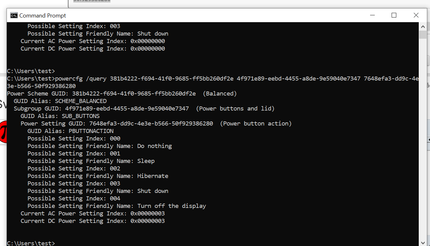

mobile999 Skrevet 18. juli 2019 Skrevet 18. juli 2019 strømstyringen gir meg bare muligheten til å velge hvilemodus eller dvalemodus. Men den kan skru av skjermen etter x minutter. Er det ikke lengre mulig å få windows til å skru av skjermen når man lukker laptopen? Jeg er helt sikker på at jeg kunne dette på tidligere laptoper. Kan du poste resultatet av følgende 2 kommandoer? powercfg /query 381b4222-f694-41f0-9685-ff5bb260df2e 4f971e89-eebd-4455-a8de-9e59040e7347 5ca83367-6e45-459f-a27b-476b1d01c936 powercfg /query 381b4222-f694-41f0-9685-ff5bb260df2e 4f971e89-eebd-4455-a8de-9e59040e7347 7648efa3-dd9c-4e3e-b566-50f929386280 1
Herr Brun Skrevet 18. juli 2019 Forfatter Skrevet 18. juli 2019 (endret) Se vedlagt. Jeg vet at skjermen ikke skrus av når jeg lukker laptopen fordi det lekker lys ut så jeg ser at skjermen er på. Når det gjelder proximity-sensor så antar jeg svaret er ja, for pcen går i hvilemodus om jeg setter strøminnstilingene til det. Endret 18. juli 2019 av Herr Brun
mobile999 Skrevet 18. juli 2019 Skrevet 18. juli 2019 (endret) De 4 kommandoene nedenfor skal opprette funksjonaliteten. Den første kommandoen tar backup av hklm i filen c:\hklm.reg (du vil få spørsmål om å overskrive dersom filen eksisterer). Backup må tas før de neste kommandoene utføres. Se om valget dukket opp som forventet. Du må kanskje lete i avanserte innstillinger. Bruk tastaturet (f.eks. Ctrl-knappen) eller mousepad/mus til å evt. vekke skjermen dersom den ikke våkner når skjermen åpnes. Dette kan evt. fikses. reg export hklm c:\hklm.regreg add HKLM\SYSTEM\CurrentControlSet\Control\Power\PowerSettings\4f971e89-eebd-4455-a8de-9e59040e7347\5ca83367-6e45-459f-a27b-476b1d01c936\4 /v Description /t REG_EXPAND_SZ /d @^%SystemRoot^%\system32\powrprof.dll,-60,Turn" off the display but leave the system running (ACPI-defined sleep state S0)"reg add HKLM\SYSTEM\CurrentControlSet\Control\Power\PowerSettings\4f971e89-eebd-4455-a8de-9e59040e7347\5ca83367-6e45-459f-a27b-476b1d01c936\4 /v FriendlyName /t REG_EXPAND_SZ /d @^%SystemRoot^%\system32\powrprof.dll,-61,Turn" off the display"reg add HKLM\SYSTEM\CurrentControlSet\Control\Power\PowerSettings\4f971e89-eebd-4455-a8de-9e59040e7347\5ca83367-6e45-459f-a27b-476b1d01c936\4 /v SettingValue /t REG_DWORD /d 8 Endret 18. juli 2019 av mobile999 1
