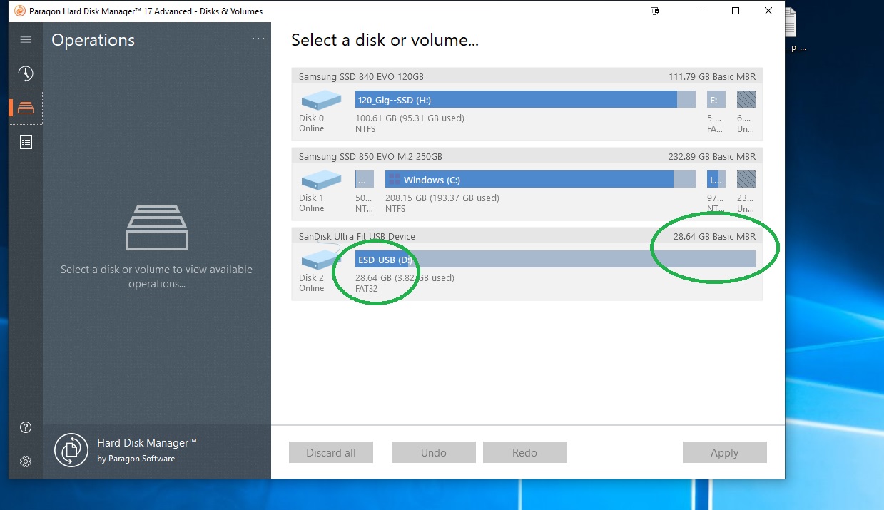

Obs, den C-stasjonen er ikke på den nye PC, bare så dere ikke blir forvirret. Kun det markert med grønn ring er relevant. Altså Windows Media Creation Tool er ikke i stand til å formatere USB-minnepennen ordentlig til GPT før den baker .ISO-filen over på USB-bootmedie?

Innstallasjons-spørsmål__Media-Creation-Tool__USB.jpgpost-30484-0-67311100-1563039851.jpg
Leste du ikke.
Selve minnepennen sin partisjon lages ikke som GPT.
Microsoft sitt media creation tool gjør dette helt riktig om du gir parametere for at du skal ha UEFI. Unødvendig å bruke noe annet.
Leste du ikke.
Ok, er det noe jeg har oversett i MCT-verktøyet da for å få spesifisert UEFI? Faen.

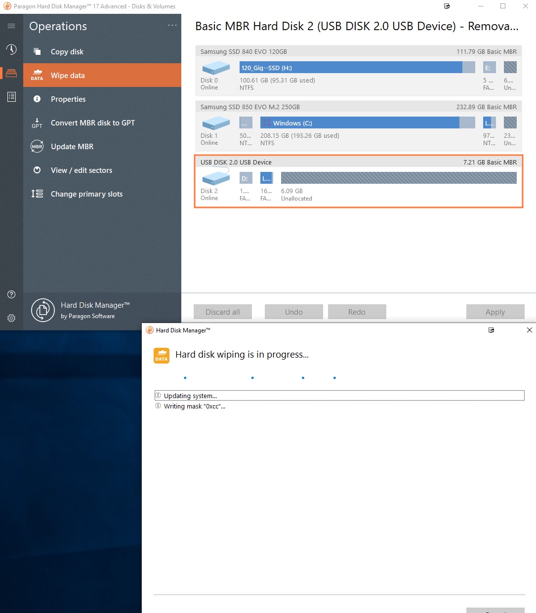

Kan sikkert få til å forberede den USB-minnepennen med Paragon Harddisk Manager også (som har innebygget partisjoneringsverktøy)?
Har ei Biltema-USB minnepenn jeg ikke er redd for å herje litt med. Lå noe gammelt ræl av bootbar USB på den som jeg bare Wipe'r først. Her ser dere i menyen at det ligger Convert MBR disk to GPT. Men om det blir riktig eller feil å bruke. Igjen. Dette sitter veldig løst og jeg skjønner ikke logikken i UEFI-krav og alt det der:
Øh.. Det tok jo et helvetes lang tid å Wipe. Skulle sikkert heller ha forsøkt å slette partisjonene og hurtigformatert..
