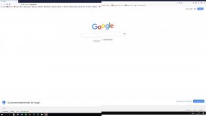

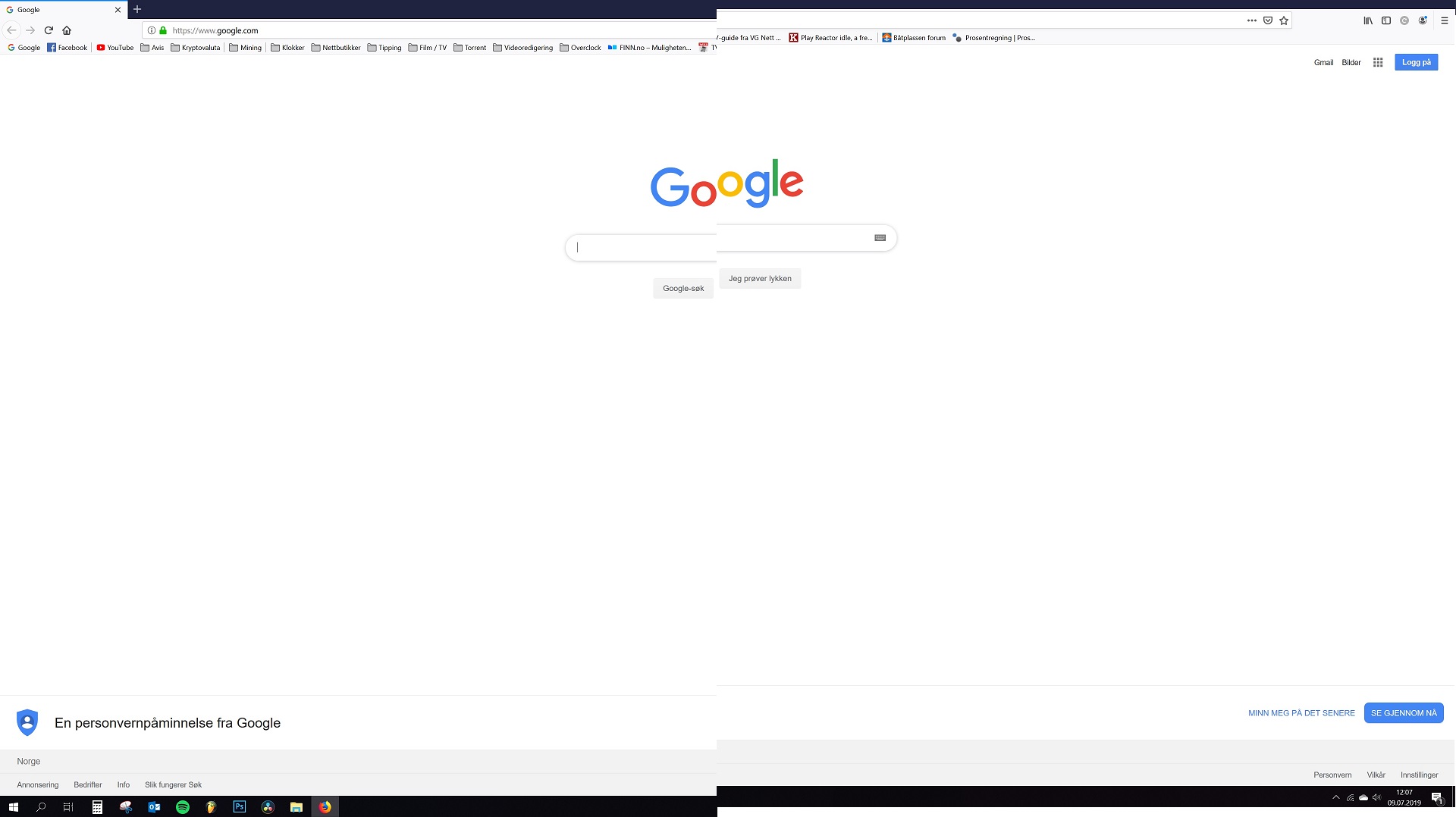

Kjøpt ny 4k skjerm for 1 mnd siden. Siste dagane når eg starter maskina så kommer det en strek over midten på skjermen. Som gjer til at eg må starte maskina oppatt 2 ganger før dette er vekke.

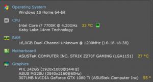

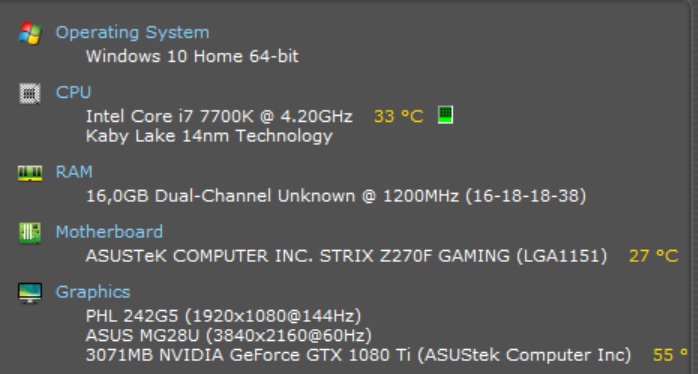

Legger ved info om pcen:
Prøvde å ta en screenshott av problemet, men det viste ikkje igjen på bildet, so eg redigerte det fort i paint for å vise sånn ca korleis det ser ut.

Det skyldes mest sannsynlig at du har to skjermer med to ulike refresh rate, 60hz og 144hz.
Jeg opplever akkurat det samme, 144hz skjermen min får slik "tearing". Jeg oppdaget etterhvert at det ikke er nødvendig med omstart av PC-en, det holder å skru av den skjermen som opplever feilen, la den være av i et par sekunder og skru den på igjen.
Jeg har 5 skjermer med ulike refresh rate, hoved skjermen som er 144hz og resten er på 60hz. Jeg også kjøpte meg 2 uhd skjermer og jeg fikk også opp forvrengt linje på skjermen(e). Det var dog bare på de 2 4k skjermene.Det var mye fram og tilbake med pixel count i høyde og i bredde og da mener jeg kalkulering i forhold til hvor mye pixler GPU'n takler. Det var en blanding av windows instillinger for skjermer og skjerm instilling i NVCP og fram og tilbake og jeg har 1080 gpu og du har jo en 1080 ti så det burde ikke være problem.
Prøv å sett ne resolution på 4 skjermen din ned til 1440p først for å se om har noe med oppløsningen.
Alle mine 5 skjermer fungerer bra og får ikke no strek midt på skjermen eller andre steder og jeg har 144hz på 1 skjerm og de andre 4 er på 60hz.
Ahh.. Det kan være at eg kjøre 2 forskjellige frekvenser på 2 skjermer ja. Ser ingen grunn til at Phillips skjermen skal kjøre på 144hz, så eg kan jo skru den ned til 60hz. Skal prøve det og se om det hjelper på problemet, takker :)
