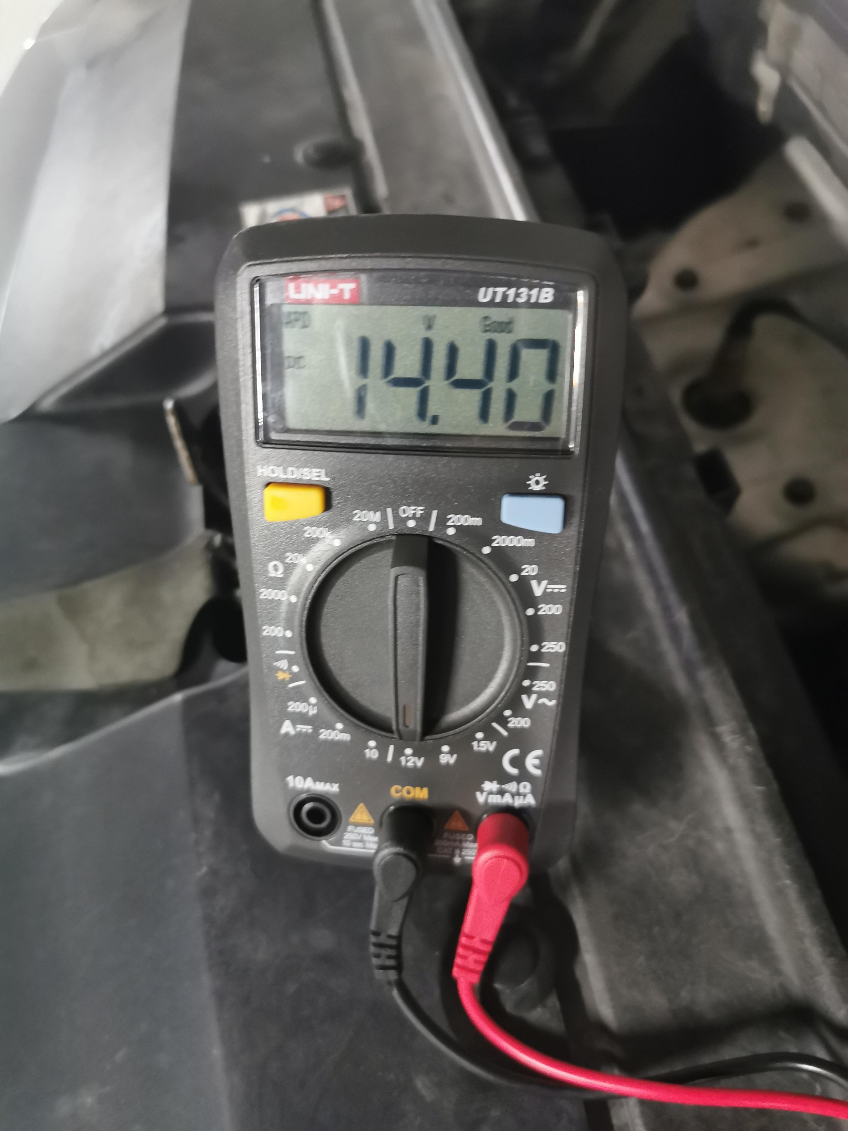

Tullballj Skrevet 7. juli 2019 Forfatter Skrevet 7. juli 2019 Ok. Bilen var ladet opp i løpet av natten. Når jeg startet bilen med fullt batteri og alt av lys, full guffe på AC osv viste lading 14.4 volt. Sonfar so good. Jeg koblet til en Obd2 for å måle under kjøring, men når jeg startet opp bilen igjen datt alt rett ned til 11,7 volt i appen. Jeg kontrollmålte på batteriet, og multimeteret viste da 12V uten spesielt med belastning. Varsel alarmen og batteri symbolet dukket også opp på skjermen i bilen. Jeg forsøkte å måle direkte på dynamoen, men jeg kunne ikke finne noen ledninger. Jeg målte i stedet på ledningen som kommer til batteriet og den viste like mye volt som når jeg målte direkte på polene. Spørsmålet er hva som får lading en til å plutselig droppe rett ned.
